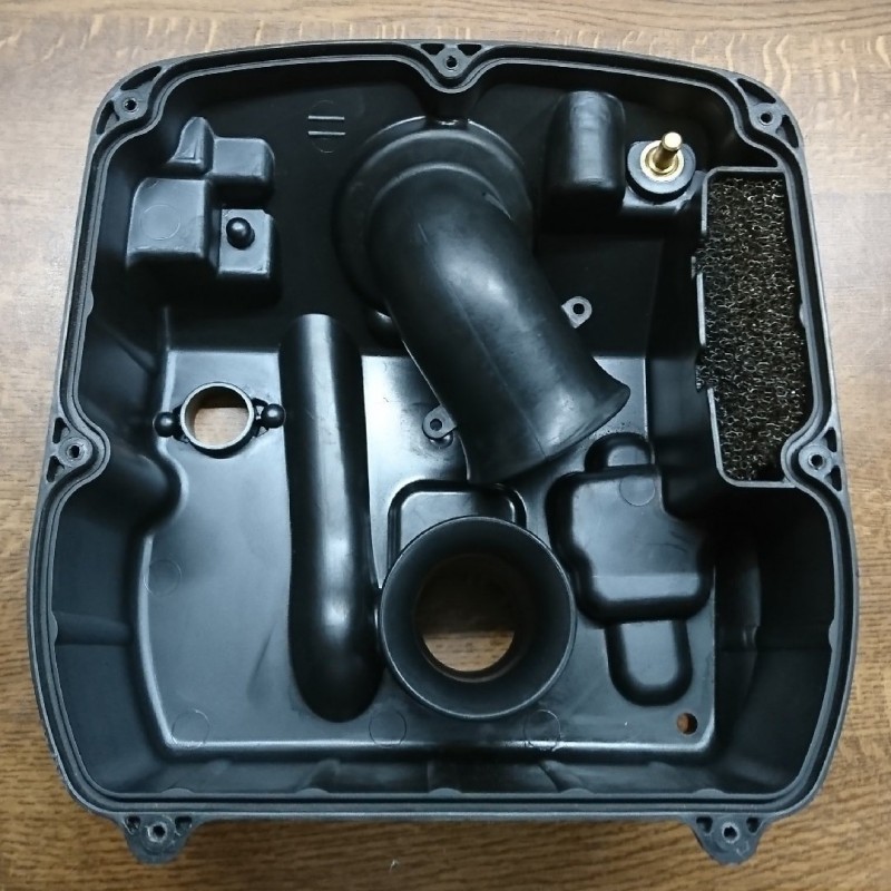

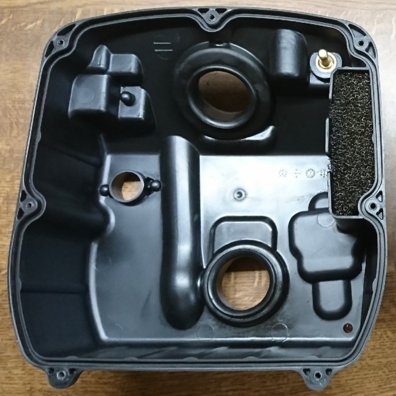

Wie ich in Post #132 schon erwähnte, habe ich die Ansaugtrichter der Gladius in meiner Airbox verbaut.

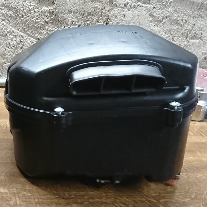

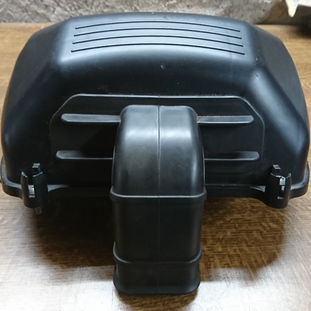

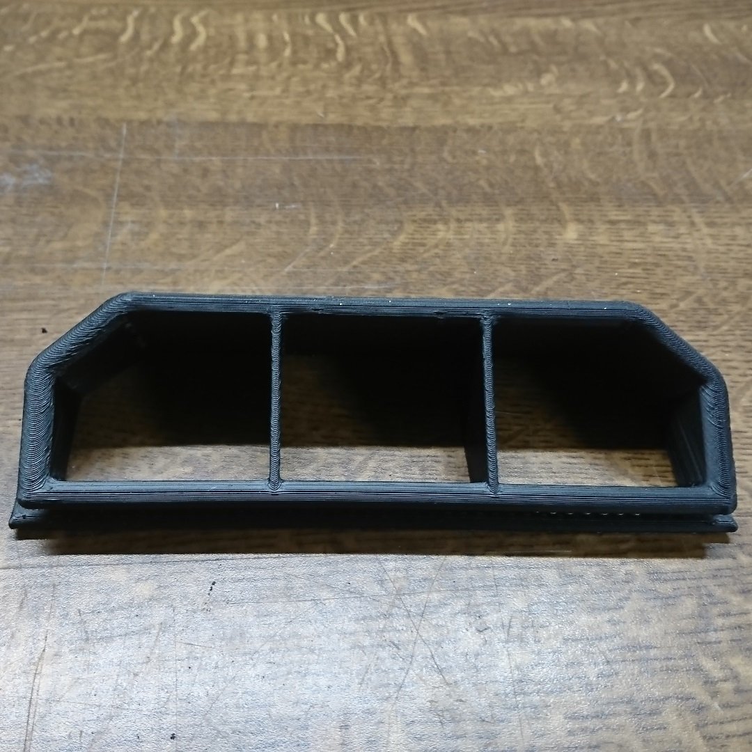

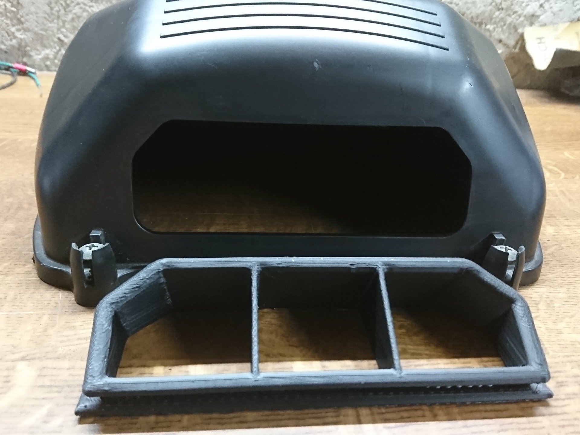

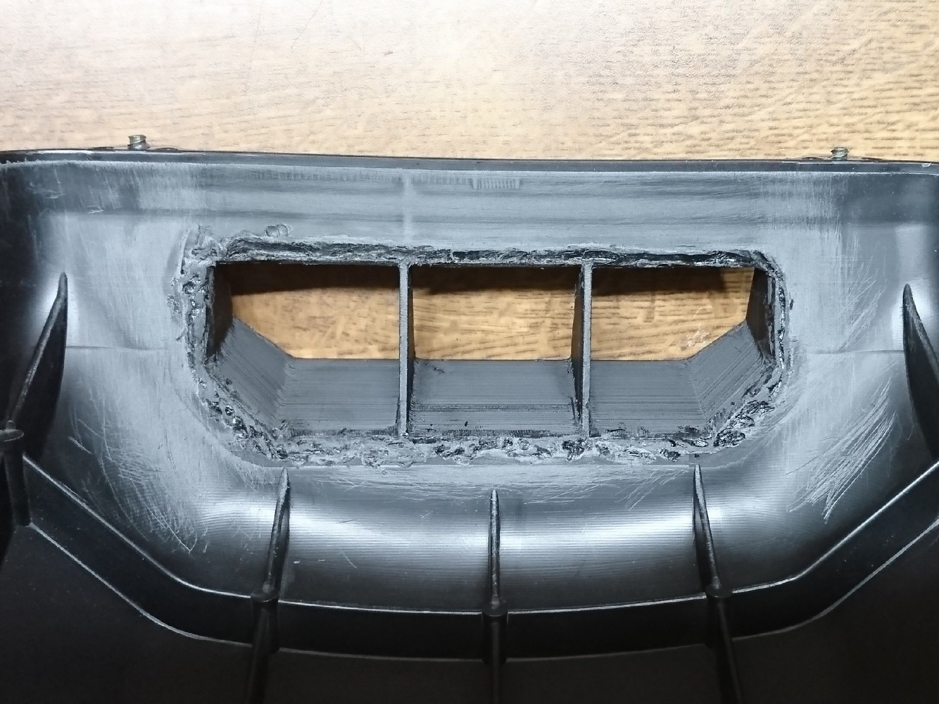

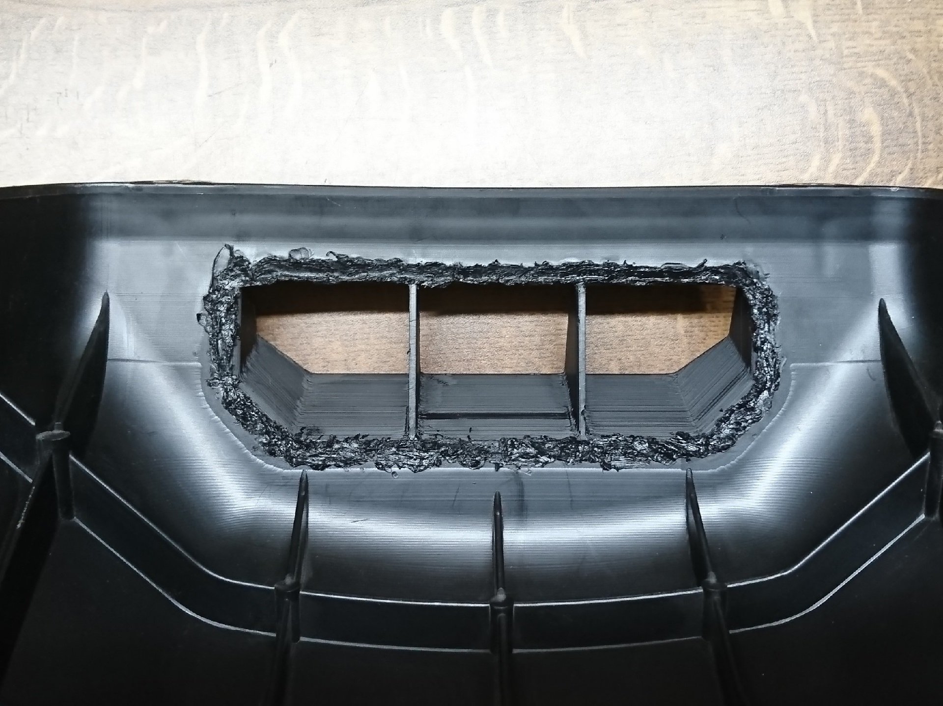

In dem Ansaugtrichter Thread hat mir Knubbler seinen entworfenen ABS Schnorchel für den Airbox Deckel angeboten. Dieser hat den Vorteil, dass er direkt von oben aus dem Tank Spalt kühle Luft ansaugt und nicht unten hinterm Lenkkopf die heiße Kühler- bzw. Zylinderkopf Abluft.
Knubbler Schnorchel

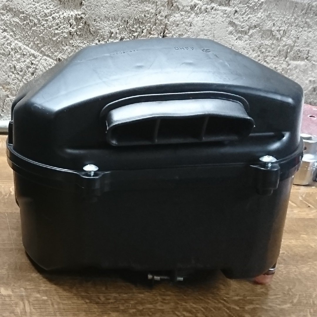

Diesen habe ich dann gestern an einem weiteren Airbox Deckel, welchen ich noch über hatte, eingesetzt.

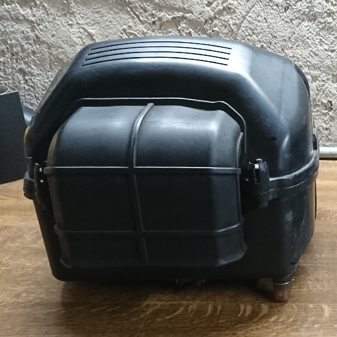

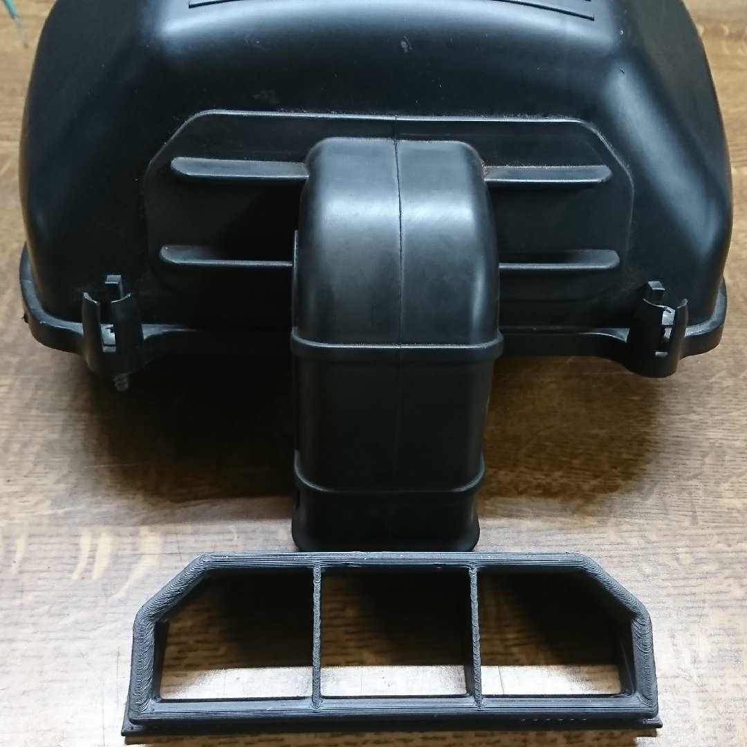

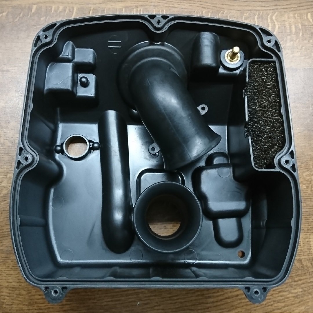

Hier noch mal die einzelnen Airbox Deckel zum Vergleich. Wie man sieht ist der Schnorchel von Knubbler eine Art Kombination vom 1000er und Gladius Schnorchel.
SV 650 Airbox Deckel
SV 1000 K3 Airbox Deckel
SFV 650 Gladius Airboxdeckel
Vergleich original 650er Schnorchel und Knubbler Schnorchel

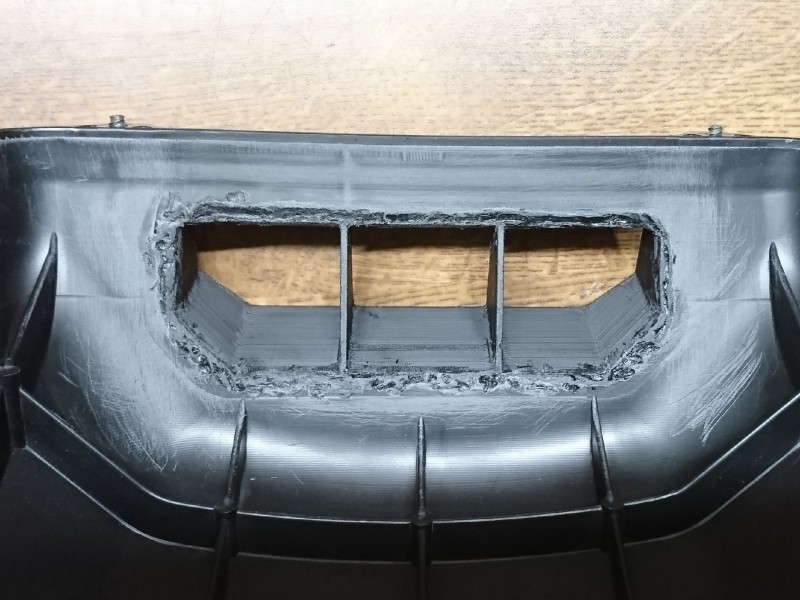

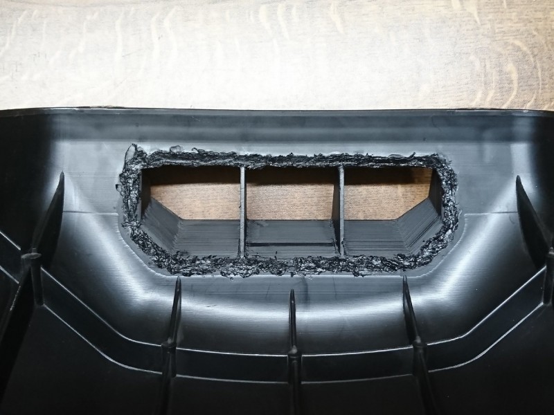

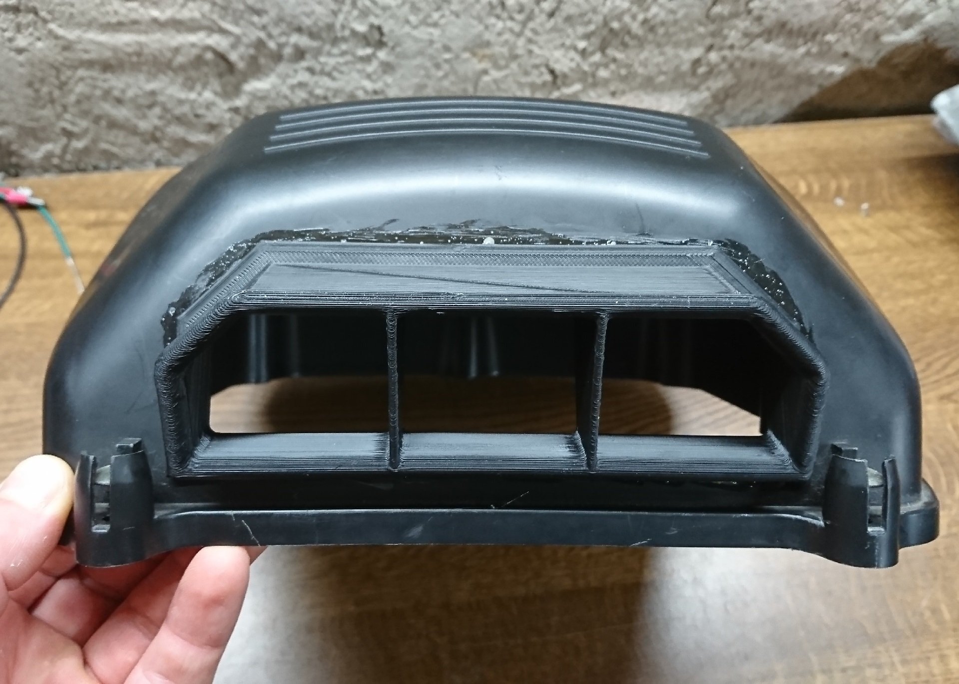

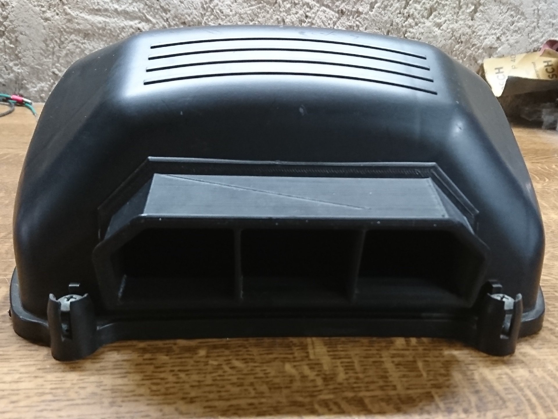

Ich habe den Schnorchel von vorne verklebt und von innen verschweißt. Anschließend geschliffen, dass keine Kanten mehr sind.
Verbaut habe ich den Deckel gestern allerdings nicht mehr. Das passiert demnächst dann...
Original Schnorchel raus
Knubbler Schnorchel eingesetzt
Knubbler Schnorchel verklebt
Knubbler Schnorchel verschweißt
Knubbler Schnorchel geschliffen

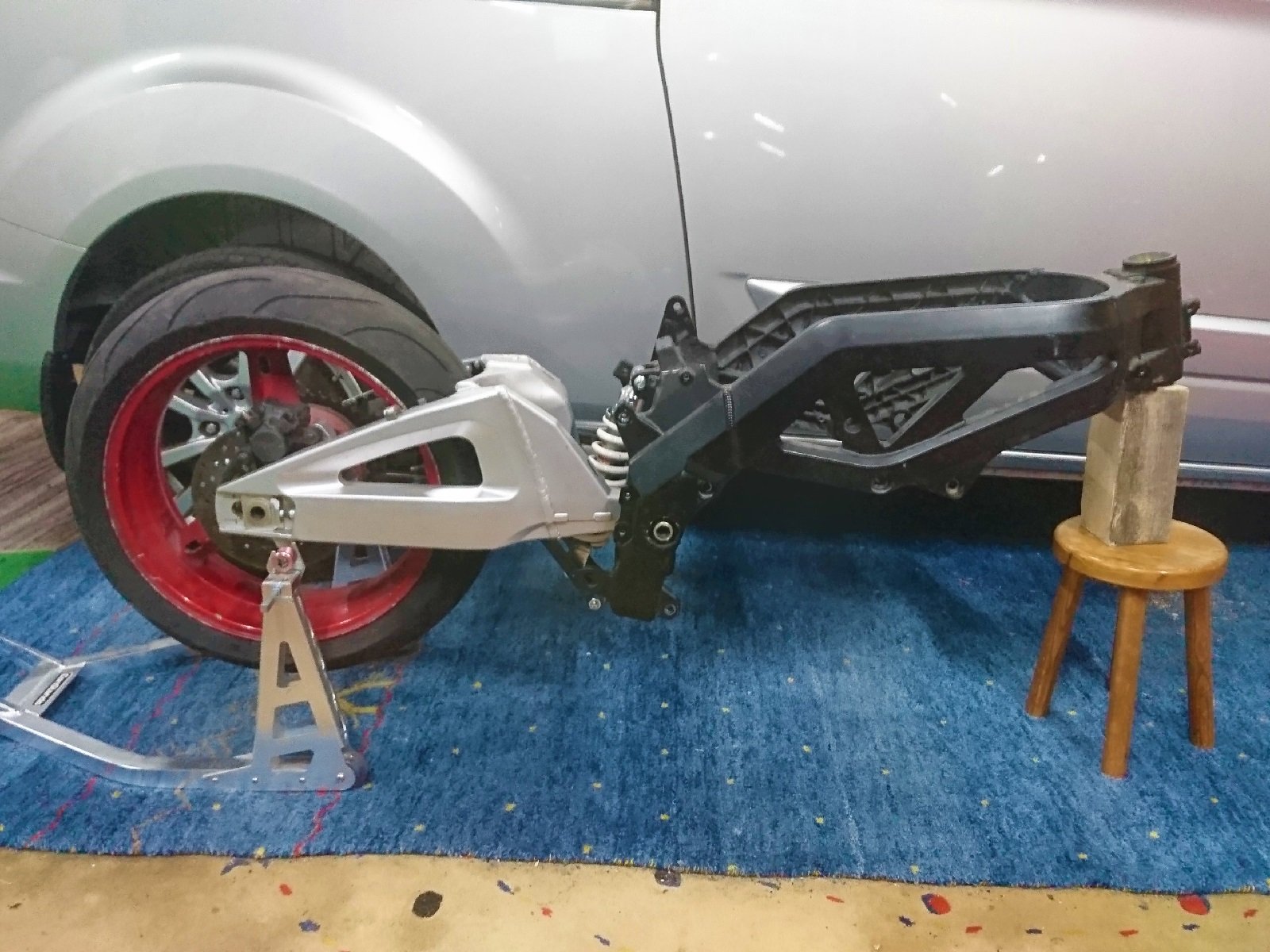

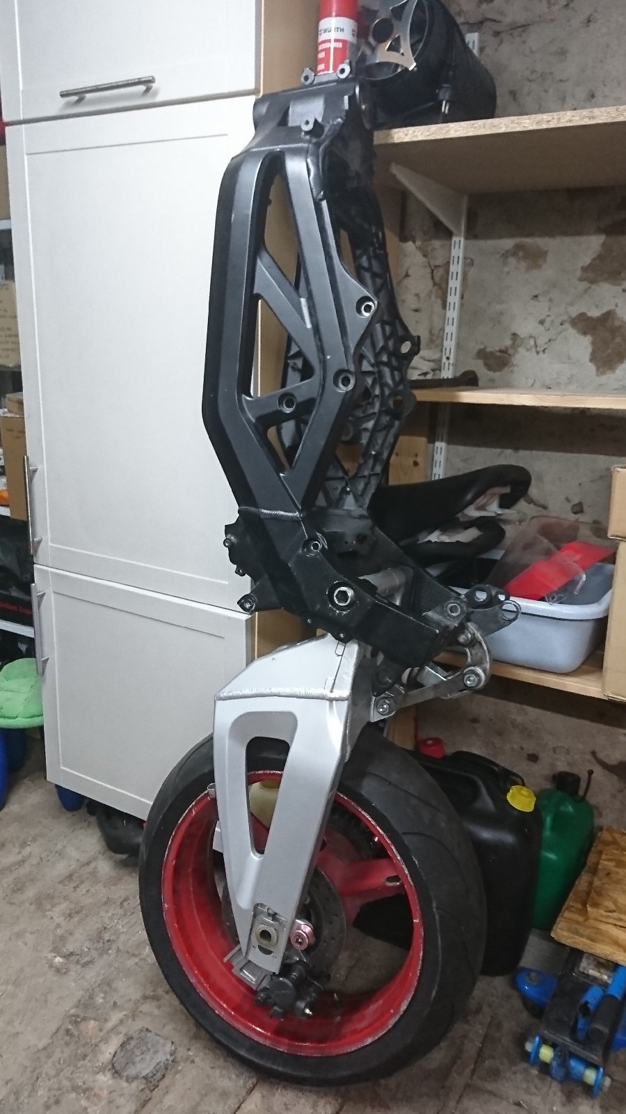

Gestern ging's ein wenig weiter mit der GSR Schwinge :mrgreen:
Boch bevor ich davon berichte, möchte ich noch etwas los werden. Meinen aller größten Respekt an alle hier, die schon einen solchen Schwingen Umbau erfolgreich durchgeführt haben ;) bier
Diesen hatte ich zwar vorher schon, aber ich merke erst jetzt wie viele "Kleinigkeiten" beachtet werden müssen, die man einfach nicht sieht :) Angel Vor allem hält das alles auf :?
So jetzt gehts los :mrgreen:

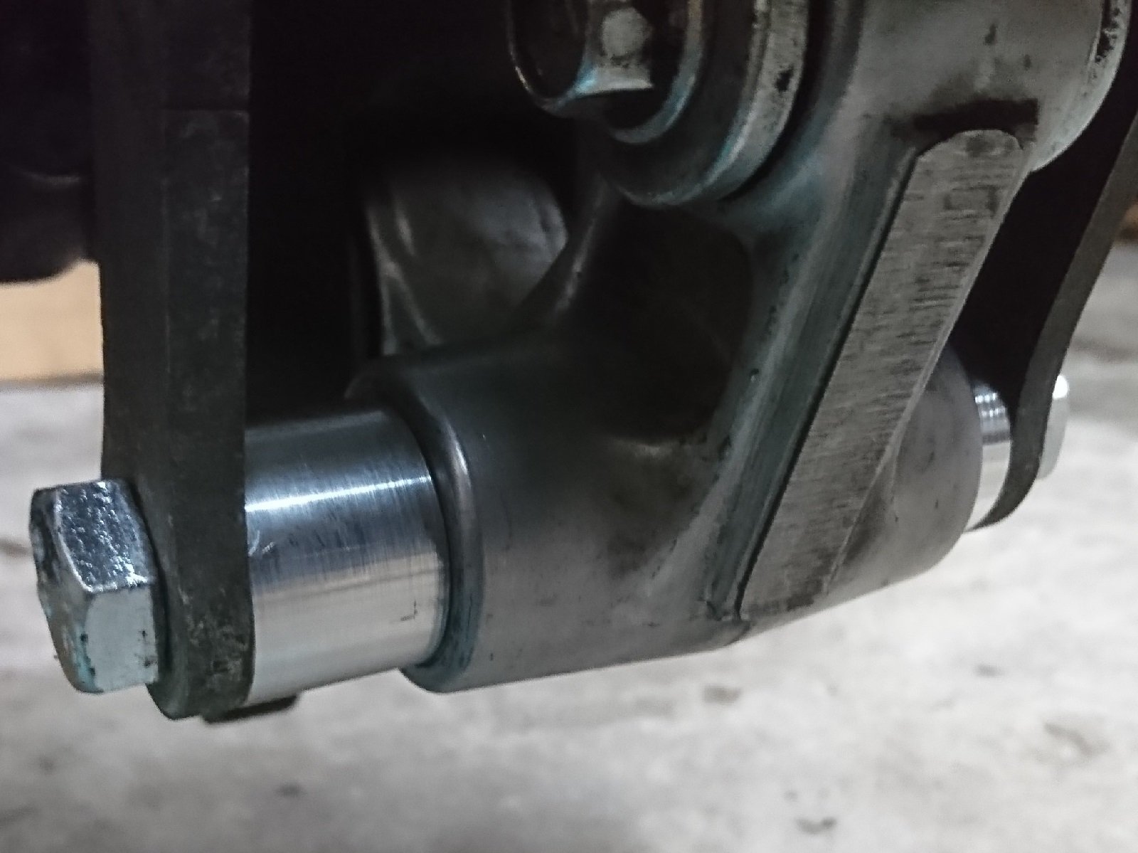

Die Hülsen für die Federbeinumlenkung hat mir mein Vater am Wochenende angefertigt. Die Hülsen sind klein genug für seine Drehbank :mrgreen: Größere Teile kann sie eider nicht :) empty
Gestern habe ich die Hülsen eingesetzt und konnte die Hinterradfelge einbauen. Die Hinterradfelge stammt aus einer GSX-R 750 (Typ WVBD K0-K3). Diese Felge soll baugleich mit GSX-R 600 K1-K5, GSX-R 750 K4-K5 und SV 1000 sein.
Man beachte bitte den professionellen Frontständer :fun2:
Nun wollte ich mich um die Positionierung des Hinterrads kümmern. Ich habe einfach mal mir vorhandene Distanzen ausprobiert. Auf der Bremsscheiben Seite habe ich das original GSR 600 Distanzstück verwendet, auf der Kettenradseite das original Distanzstück der SV 1000. Kettenflucht sieht gut aus, 100% kann ich das aber erst sagen, wenn ich im Rahmen wieder einen Motor montiere oder die Schwinge in meine blaue einsetze.

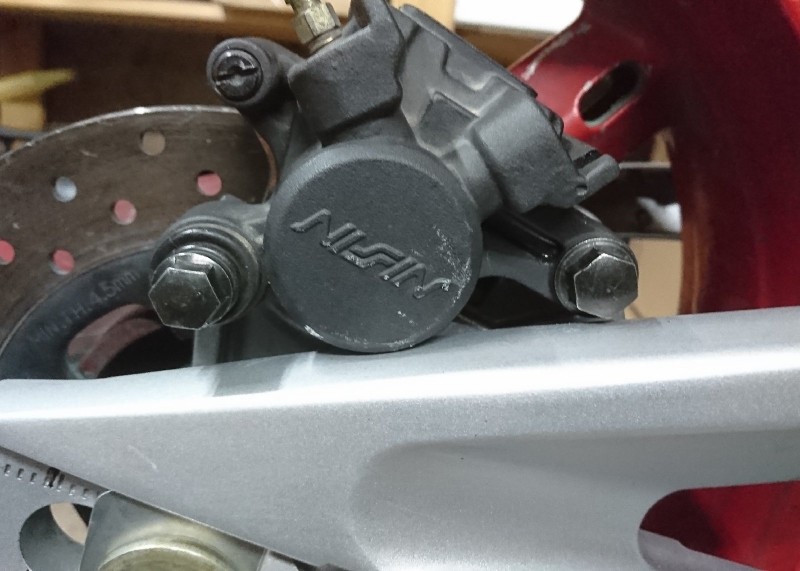

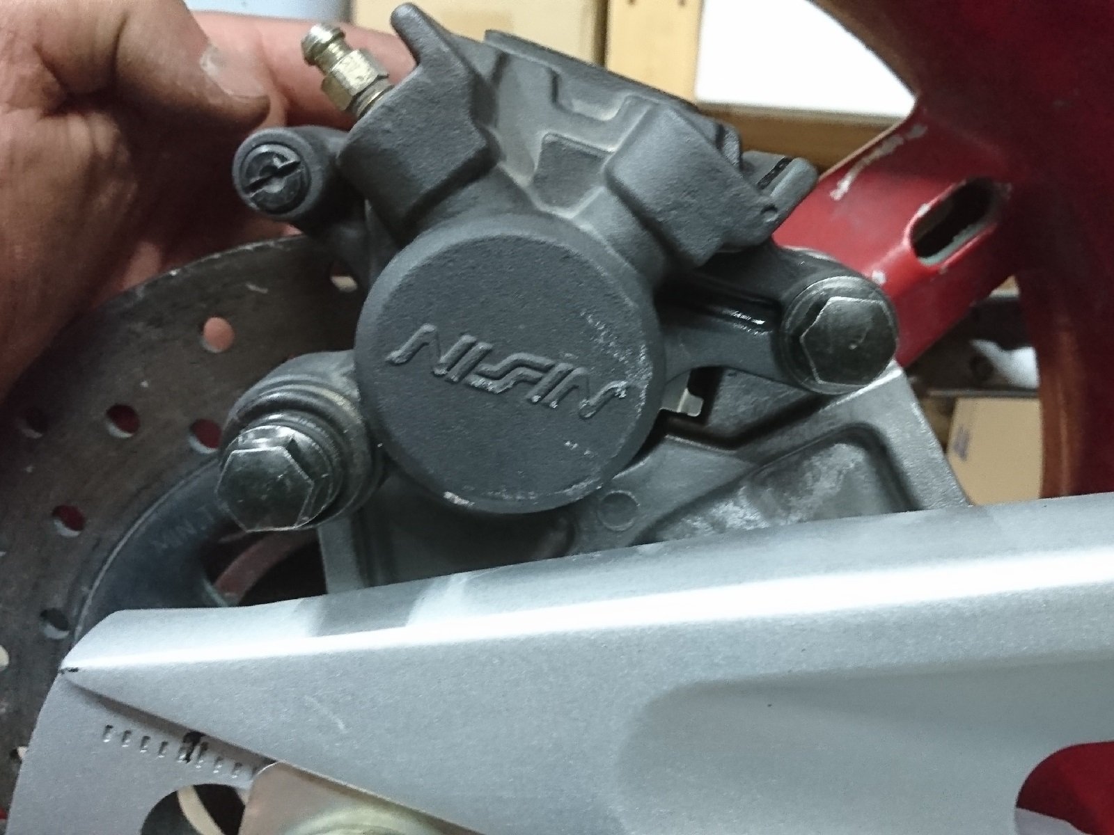

Bei der Bremszangenhalte Platte muss ich mir noch einen Adapter für die Führung bauen. Gestern ging nur die Achse durch den Träger und die Bremszange lag einfach auf der Schwinge.
So soll die Bremszange mal sitzen
Bis es weiter geht, habe ich das ganze Platz sparend zur Seite gestellt :mrgreen:
Hier sieht man auch wie die Bremszangenhalte Platte sich auf der Achse weg gedreht hat. Damit das nicht passiert, brauchts noch den bereits erwähnten Adapter.
Wenn ich den Adapter fertig habe werde ich mich an die Radlager machen. Die GSR 600 Lager haben das Maß 25x52x15mm. Die Lager meiner GSX-R Felge haben das Maß 28x52x12mm. Ich hätte jetzt gesagt, ich nehme Lager mit den Maßen 25x52x12mm. Dann passt das auch mit Distanzen, die ich montiert habe. Wie ich nun feststellen musste, sind solche Lager aber nur schwer zu bekommen. Und wenn, sehr teuer.
Also werde ich wohl die original GSR 600 Lager nehmen. Muss dann halt nur bedenken, dass die Lager 3mm stärker sind und entsprechend die Distanzen anpassen.
Frage an die, die bereits den Umbau abgeschlossen haben, welche Radlager habt ihr verwendet?
Bzw. welche Vorschläge gäbe es sonst noch?
