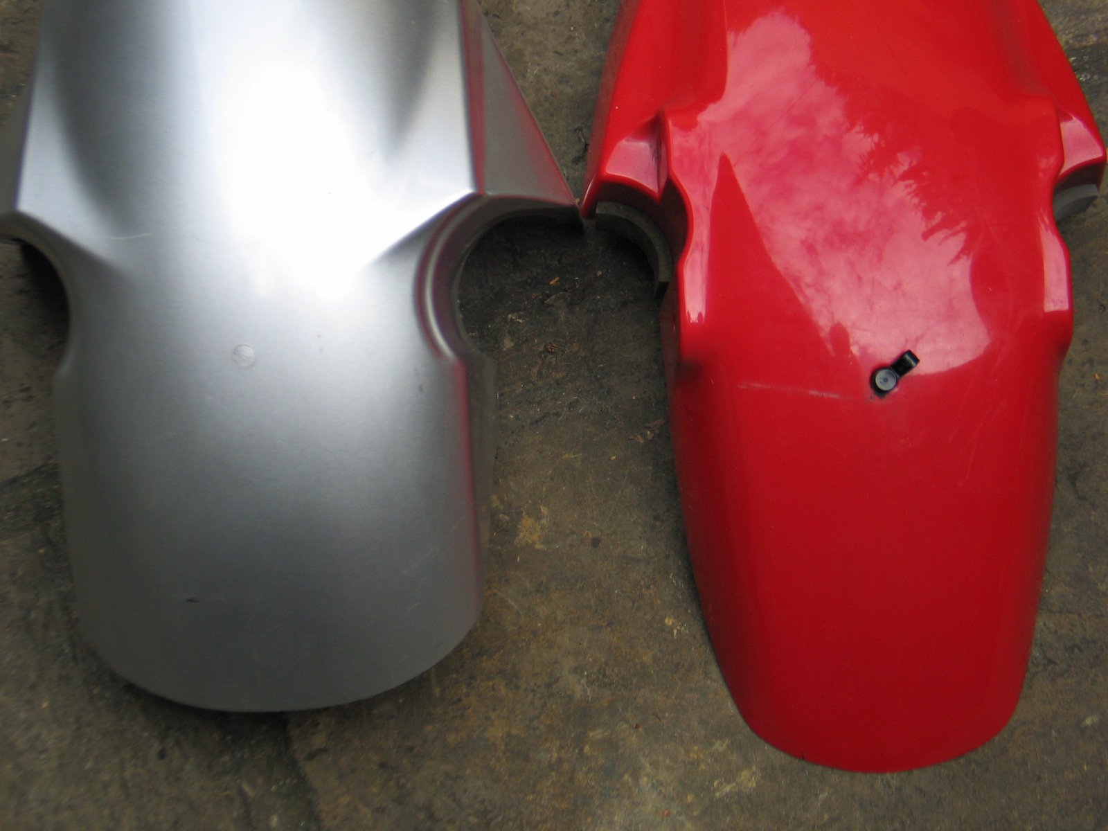

Weiss zufällig jemand, wie sehr sich das vordere Schutzblech der kleinen Kante und Knubbel (jeweils S) unterscheidet?
Würde gerne, jetzt wo der Herbst kommt, eine Verlängerung montieren, die gibt es aber fast nur für die Kante. Konkret habe ich diese hier im Auge:

Vielen Dank schon mal!

Die Kotflügel vorne unterscheiden sich in der Breite schon sehr extrem (siehe Bild).
links Kante, rechts Knubbel

jubelroemer hat geschrieben: ↑28.08.2020 11:41Die Kotflügel vorne unterscheiden sich in der Breite schon sehr extrem (siehe Bild).
Vielen Dank! Hab wie empfohlen auf der Insel gestöbert und etwas passendes für die Knubbel gefunden, auch zu absolut fairen KonditionenNippon-Krad hat geschrieben: ↑28.08.2020 12:12alls Du hierzulande nicht fündig wirst, kann ich Dir diesen Laden empfehlen
