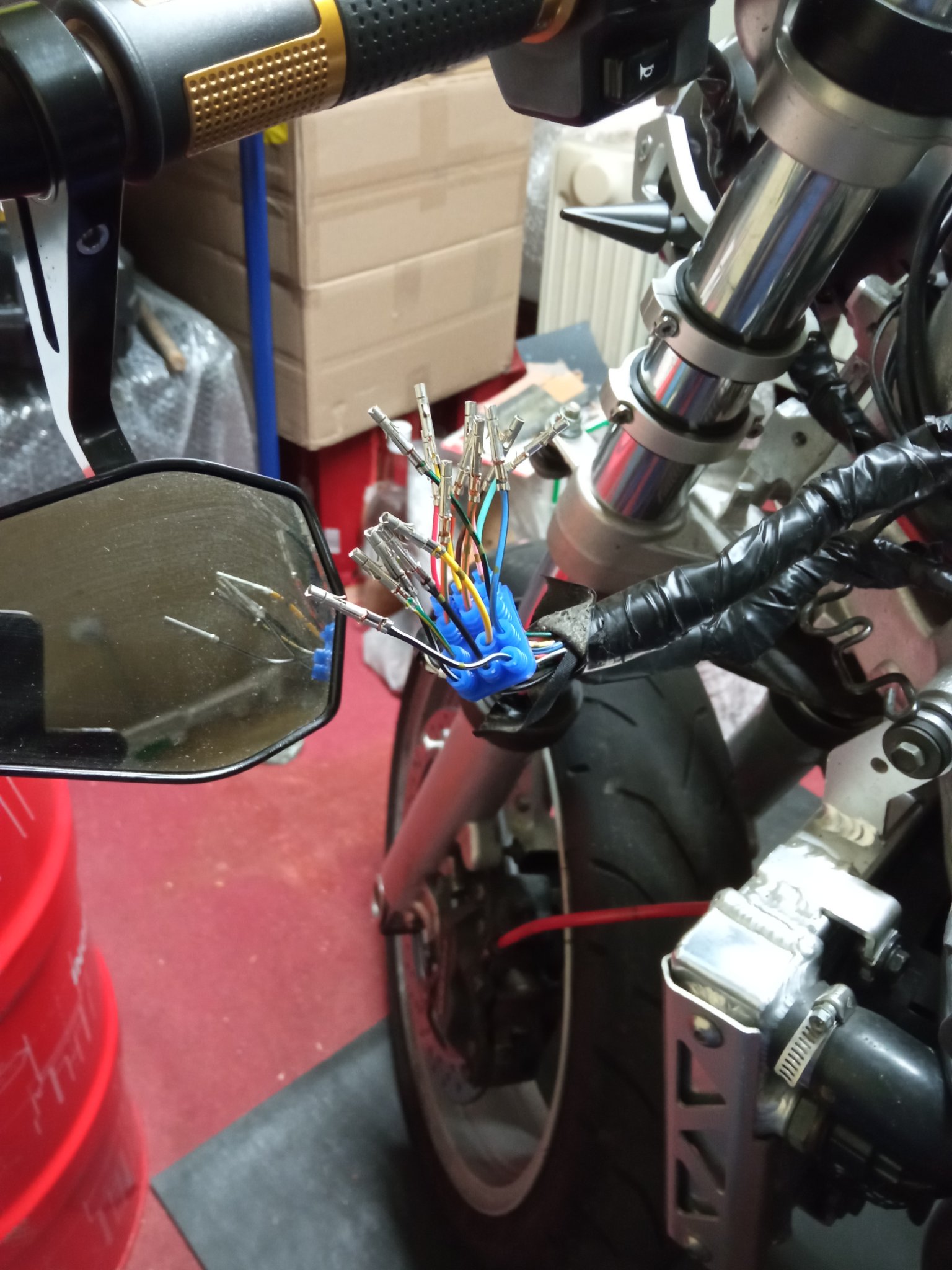

Die Stiftleisten waren nur zum probieren. Ist mir zu wackelig. Um den originalen Stecker zu erhalten habe ich kurzerhand den Kabelbaum zerschnitten und einen Mat-N-Lok Stecker dazwischen gesetzt. So kann ich den originalen Stecker bei Bedarf wieder anstecken. Der Koso bekommt auch noch einen Stecker, dann ist das sauber verbunden.hannes-neo hat geschrieben: ↑04.02.2021 21:26Bin gespannt. Bitte genaue Bilder vom Stiftleistensteckerbau

So, fertig. Kabelstrang von SV auf Koso DB 01-RN mit Acewell IVR-04 Inverter für Tankanzeige.
