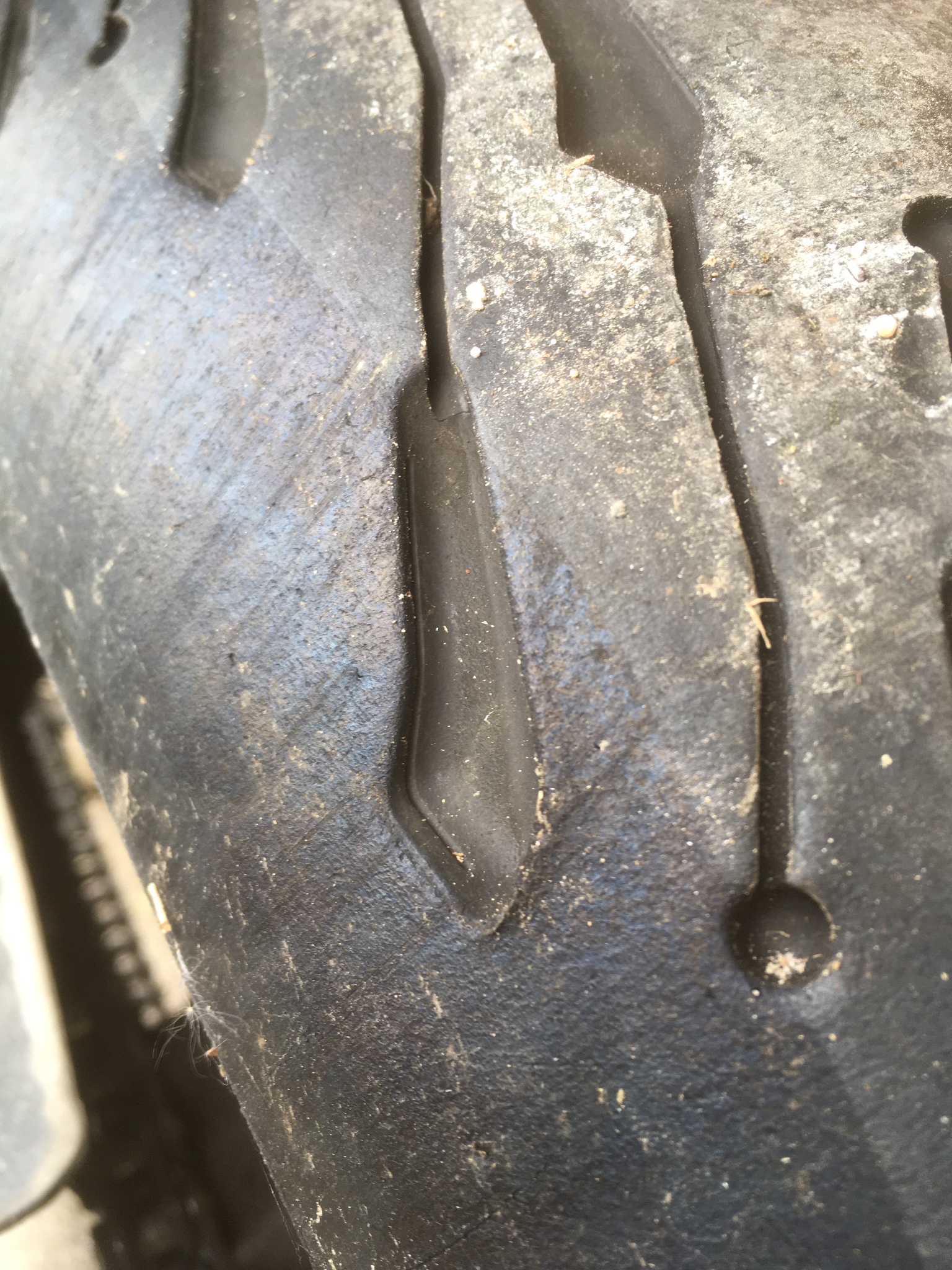

Das Bild ist vom Hinterrad. Am Vorderrad habe ich keine Sägezahne gesehen.

Hinten passiert das schon mal, wenn man kräftig am Kabel zieht und die Dämpfung nicht 100%ig passt (was sie ja auf der Straße eigentlich nie tut). Aber so lange es so wenig ist, würde ich mir da keine Gedanken machen. Vorne hängt es wohl stark vom Profildesign ab. Beim BT45 war das immer sehr ausgeprägt, weswegen jetzt beim BT46 das Profil „gedreht“ wurde. Bei den Stollenreifen auf der NX habe ich auch vorne Sägezähne, bei der SV hatte ich sie mit dem BT020, seither nicht mehr. Ich denke daher, dass Reifen mit hohem Negativprofilanteil dafür anfälliger sind.

Beitrag von Pat SP-1 » 24.05.2021 15:30
snoopyx hat geschrieben:
19.05.2021 15:55
Alles klar. Danke fuer die Info bzw. deine Erfahrung.
Habe gerade mal meine SV aufgebockt, um zu reparieren. Das Profil sieht ähnlich aus wie bei Dir:
