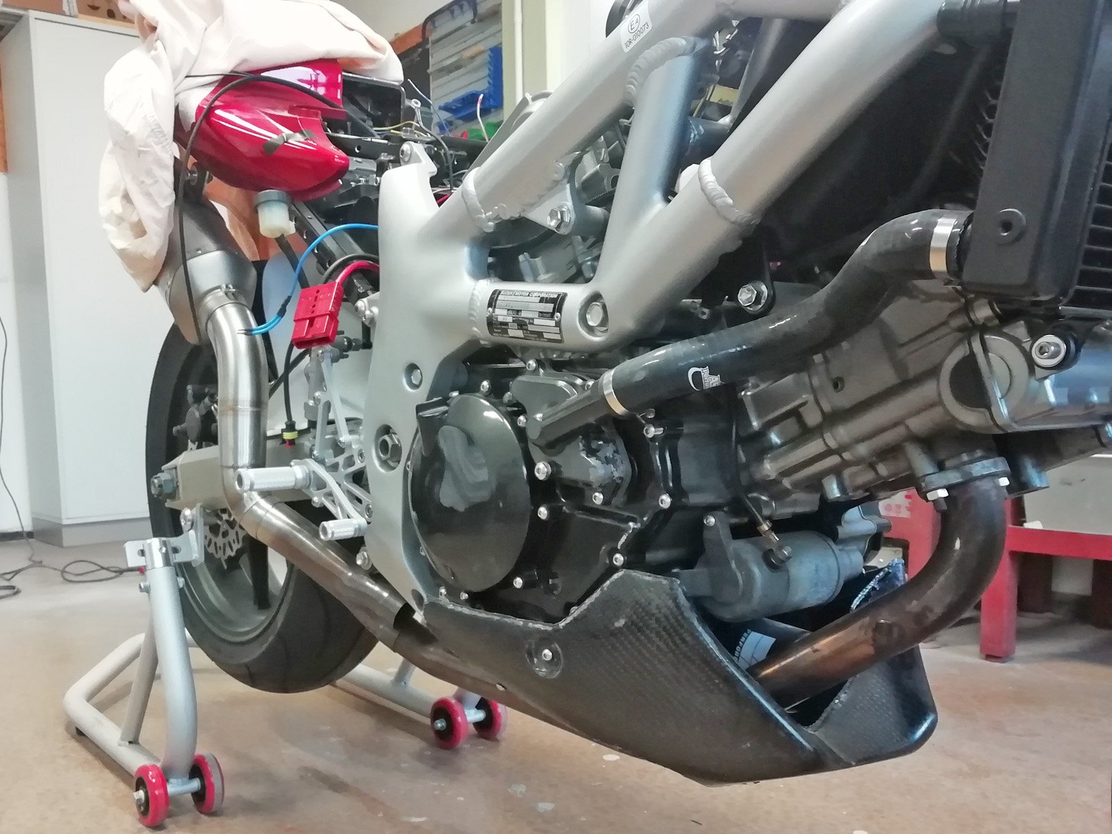

Beitrag von Bast » 05.07.2021 12:49
Hier mal der Bugspoiler im angebauten Zustand. Krümmer kommt natürlich noch dazu.
