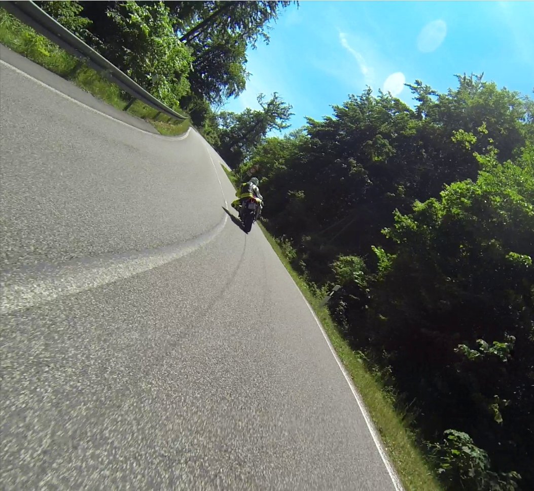

Den Reifen hat ein Kumpel in meinem Beisein montiert und gewuchtet. Da wurde nicht geschlampt.
Die Unwucht ist. Fahrbetrieb nicht zu spüren!
Mein Kumpel sagt auch wenn er einen abgefahrenen Reifen auf den Wuchtbock hängt, dann stimmt der auch nicht mehr. ..( das hat er übrigens schon vorher gesagt.)
Dieses Bild könnte das Verdrehen erklären... Diese schönen fetten schwarzen Striche male ich aus jeder Kurve.

Dann können wir eine mangelhafte Montage ausschließen.
Ich versuche nur zu verstehen, wie der Reifen 30cm sich auf der Felge verdrehen kann.
Du kannst 10m lange schwarze Striche auf die Straße zaubern mit deiner Power.
Wie kann sich dann der Reifen auf der Felge drehen?
Ich kann mir nur schwer vorstellen das beides möglich ist.
Ich zweifel keineswegs an deine Aussagen.
Mich bitte ich falsch verstehen.
