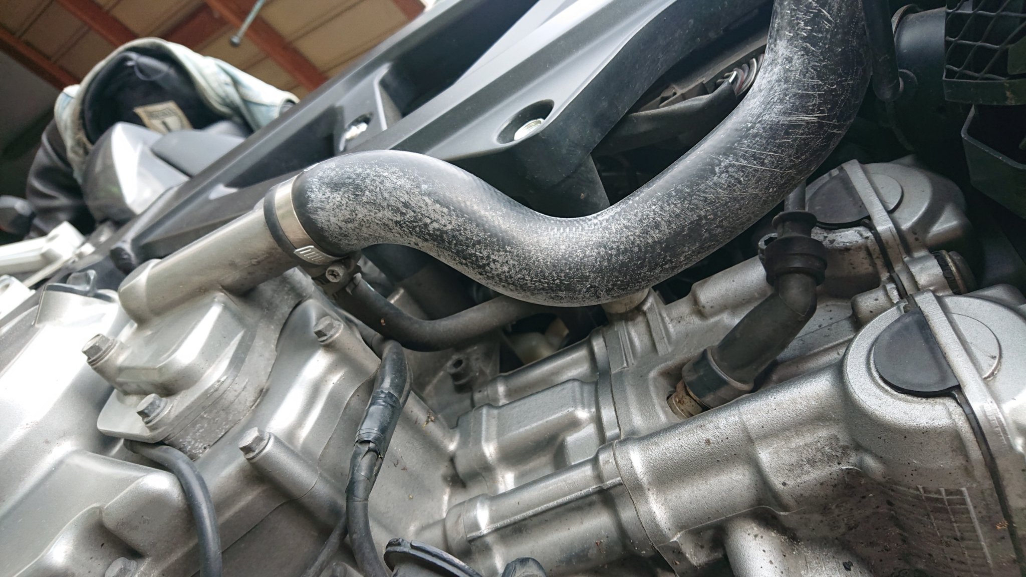

Mal ne Frage:
Ich hab am Kühlwasserschlauch so einen weißen Belag. Hat das schonmal gesehen?
Sollte ich den mal austauschen, nicht das er irgendwie undicht wird?
Ist eine Kante, EZ 2008.

Mit großer Wahrscheiunlichkeit ist das Talkum aus dem Produktionsprozess, der mal wieder ausdiffundiert.
Abwischen und weiter fahren - ist nichts aufregendes.
Du bist nicht der einzige mit diesem weißen Belag ......

viewtopic.php?t=41854
Bidde schön ;) bier
Meine is aus 2003 und Schläuche sind noch schön schwarz. Tachostand unter 20k. Steht immer im trockenen.

Ok, danke.
Wenn das ein bekanntes Problem ist, wisch' ichs runter und fertig.
