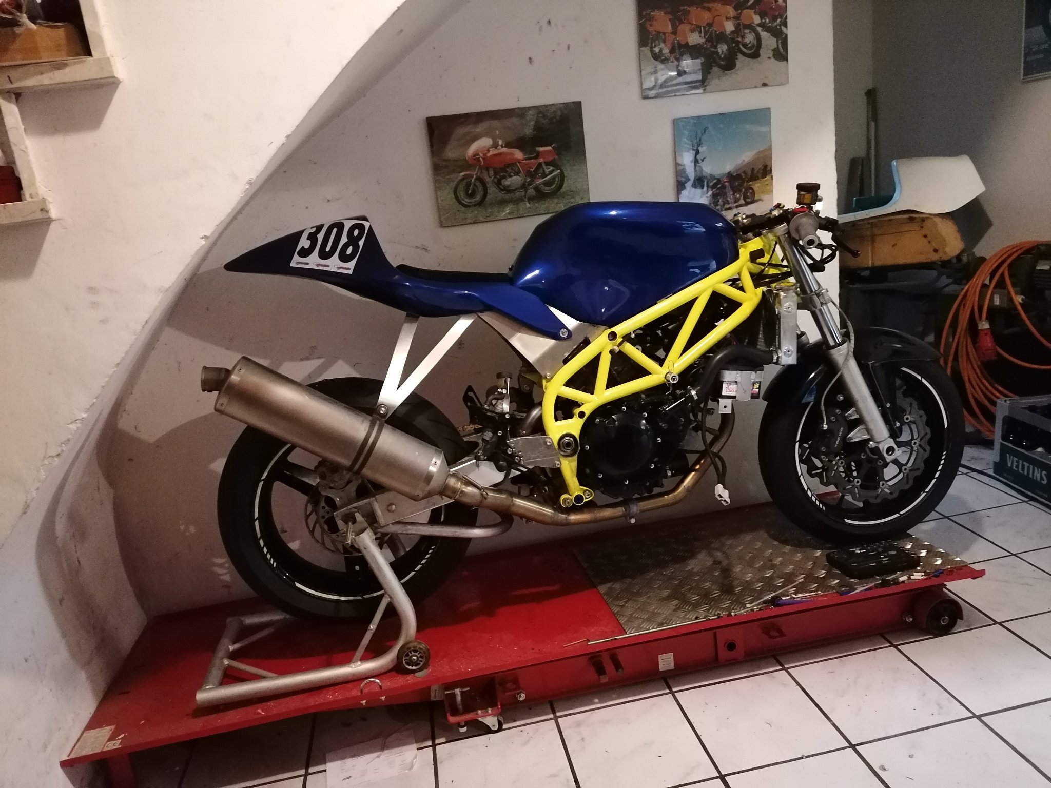

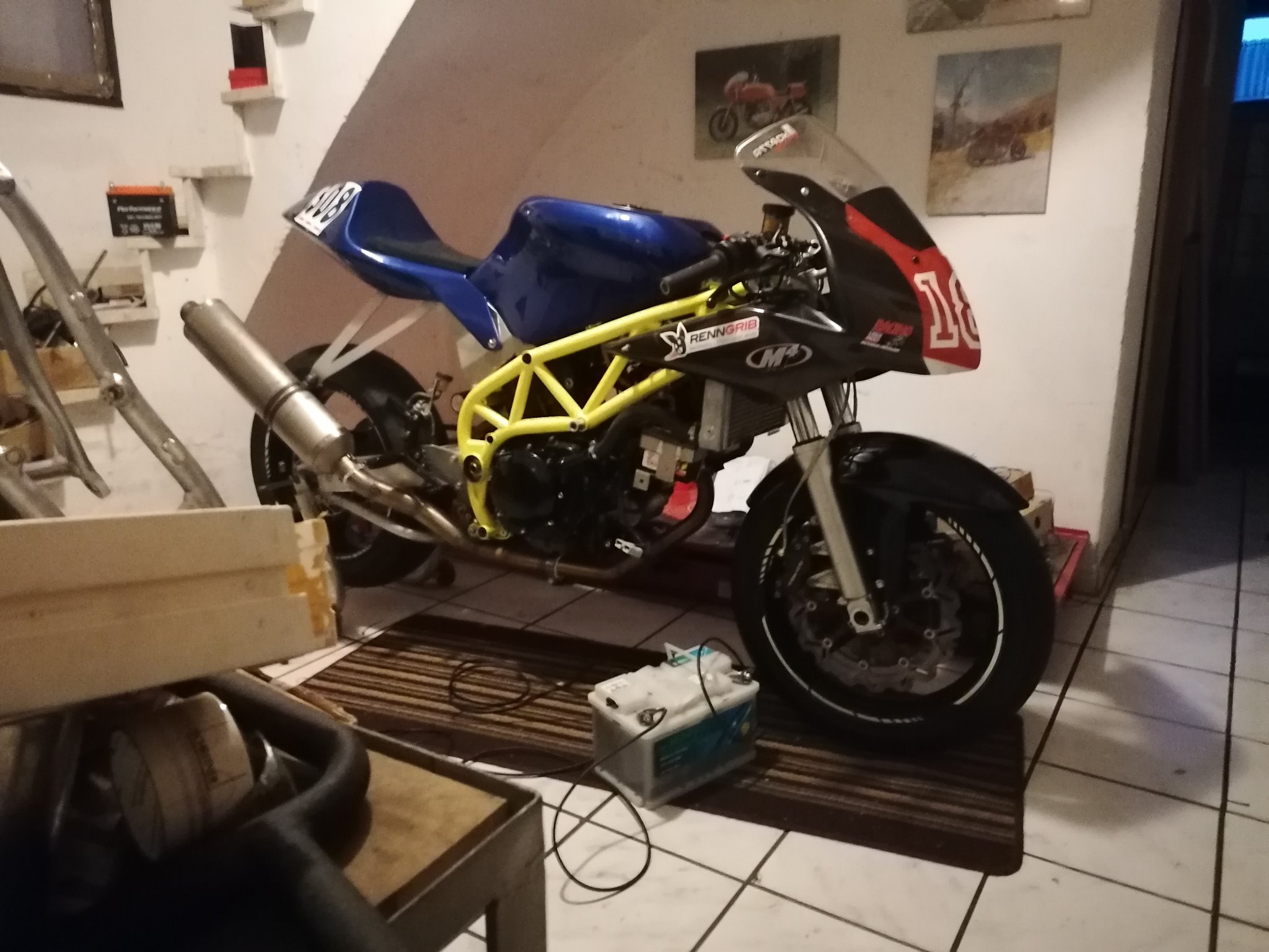

Moin Leute,
Ich hoffe allen gehts gut.
Über den Winter ist wieder ein Bisschen was passiert.
-Polrad und Anlasserfreilauf erleichtert
-Dyno Kit auf dem Prüfstand abgestimmt
-Gsxr K7 Gabel und Räder
-R6 Monoblöcke
-Federbein wird gerade bei Wilbers aufgebaut
Noch gemacht/gekauft werden muss:
-Neuer Kabelbaum
-Neue Bremsscheiben vorne
-Neue Batterie Halterung
-Slicks
-Neuen "Knochen" für die Umlenkung fräsen
-Lenkkopfwinkel 1 Grad steiler (neue Einsätze)
-Schwinge für neue Umlenkung ändern
-Gabel überarbeiten lassen
Das ganze soll dann in 8 Wochen erledigt sein, sodass das Motorrad vorsichtig als "fertig" bezeichnet werden kann. Aber wann ist ein Motorrad schon fertig

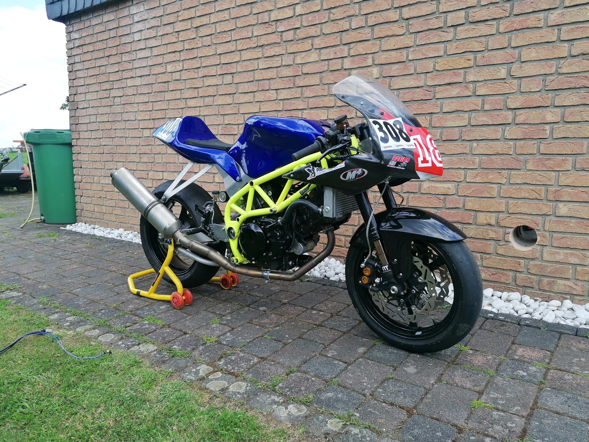

Das ist hier ist/war die neue Verkleidung.
Beim Zweiten Ausritt gab es leider schon einen Sturz. Lag an mir und an dem überhaupt nicht abgestimmten Fahrwerk. Das möchte ich dieses Jahr besser hinbekommen.
Die Verkleidung wird gerade geflickt und anschließend passend zum Rest lackiert

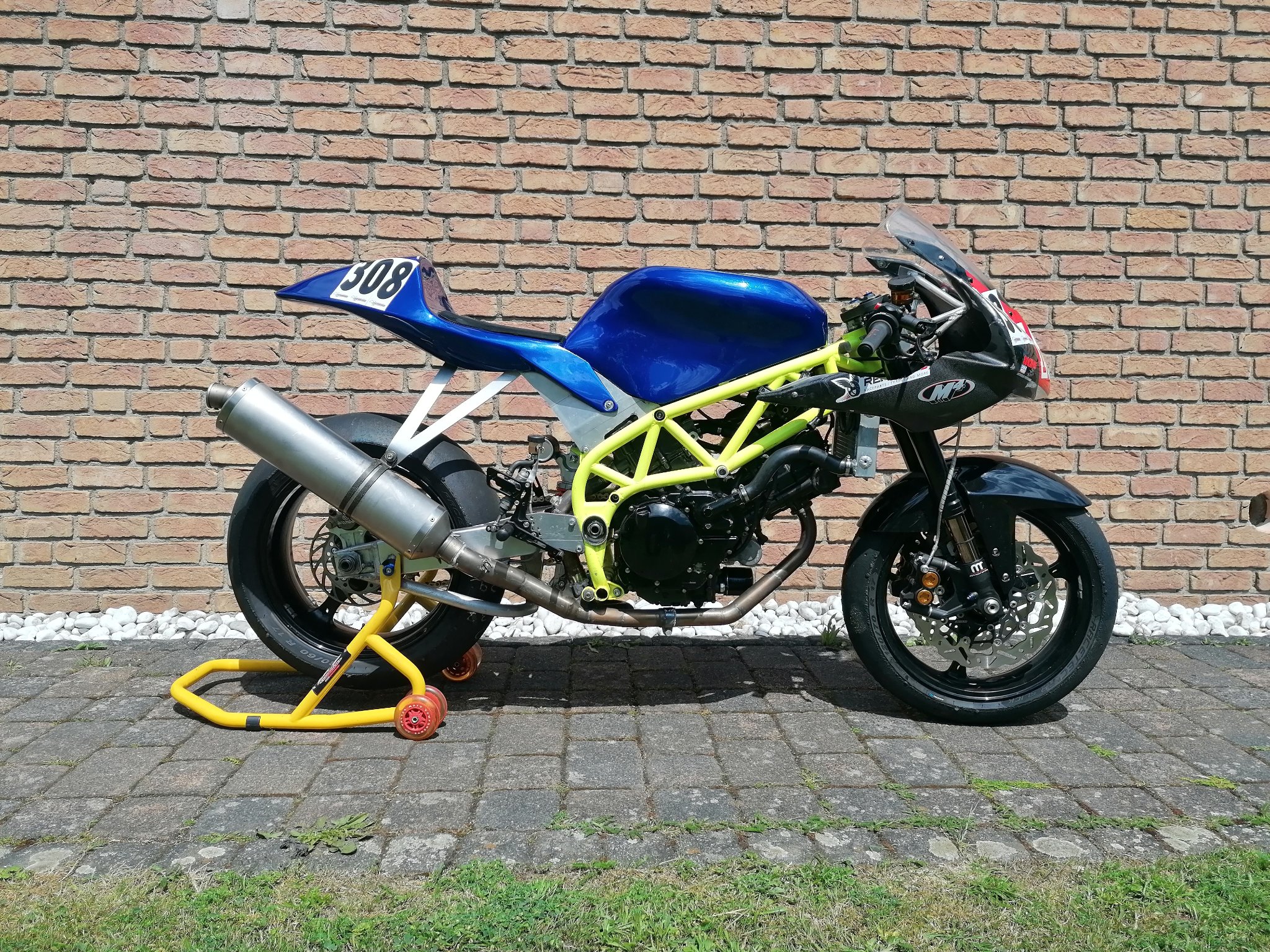

Moin zusammen,
Cool dass ihr euch dafür interessiert was ich hier baue!
Dieses jahr lief es leider nicht so wie ich es gerne gehabt hätte. Musste leider ewig auf Teile warten und diese haben dann teilweise noch nicht mal gepasst. Es ist sehr anstrengend, wenn man wegen manchen Sachen auf andere Leute angewiesen ist.
Naja zumindest ist das Motorrad jetzt wieder fahrfertig.
Es hat einen neuen Kabelbaum, neue Räder, eine neue (sehr geile) Bremse vorne, eine neue Gabel die frisch gemacht wurde und ein neues Federbein mit einer neuen Umlenkung, für die ich die Frästeile entworfen habe. Vornerum klappt alles super nur die hintere Federung ist leidet viel zu hart. Da wir aber am Montag und Dienstag schon on Mettet fahren muss ich jetzt erst mal damit leben und kann das dann danach in Angriff nehmen.
Was mich sehr stört, ist die vordere Verkleidung, da hatte ich bis jetzt noch keine Zeit für eine bessere, schönere Lösung. Aber die Optik spielt für mich mal noch keine Rolle bei dem Motorrad.
