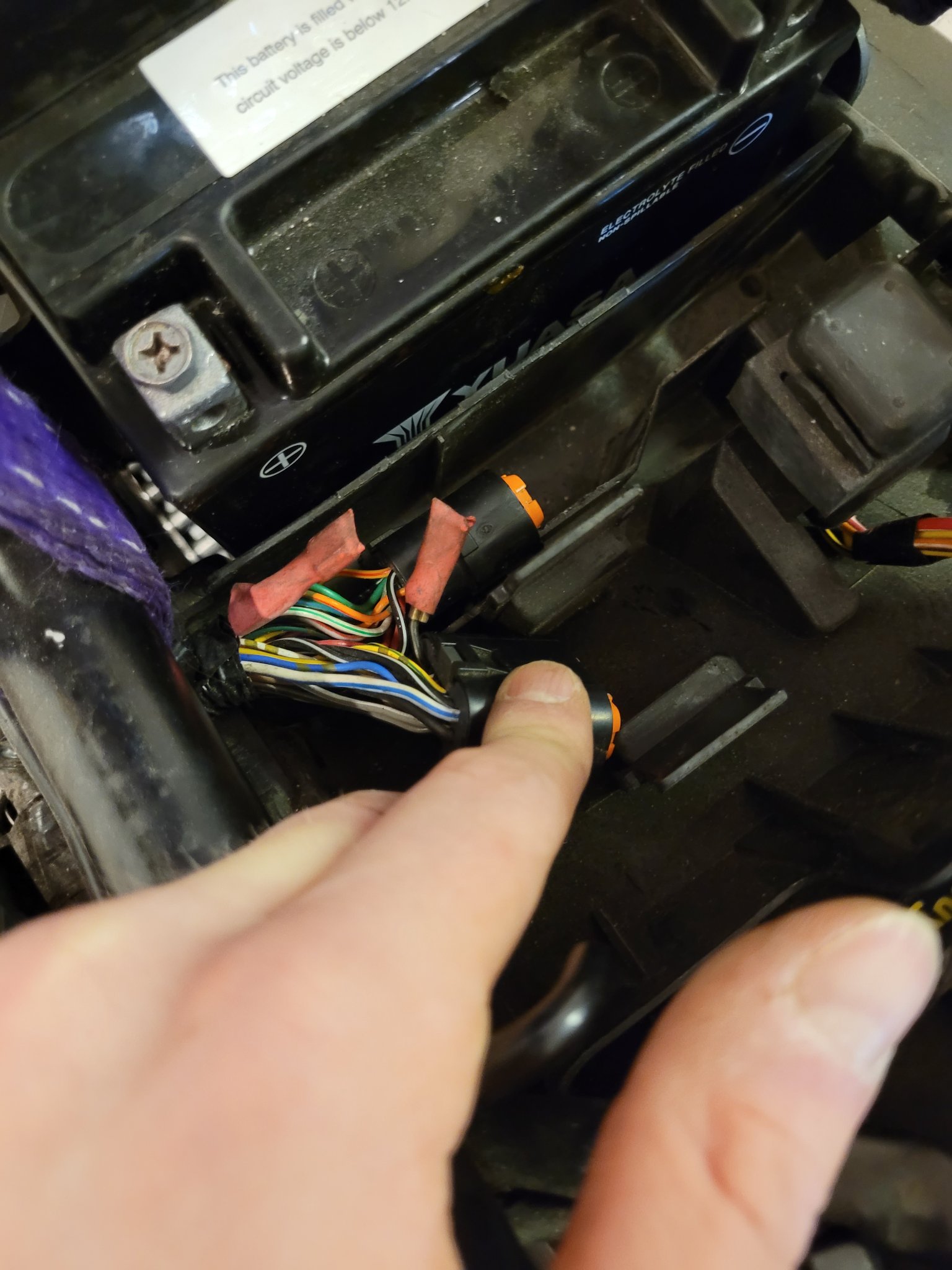

hab ne 1000 k7 n habe beim steuergerät gesehen das hier zwei anschlüsse offen bzw. nicht zusammengesteckt sind ist das normal, original?
Also ich meine die zwei roten Anschlüsse (roter schrumpfschlauch drüber)
Danke

Hast du es schon mal mit dem Schaltplan aus dem originalen Werkstatthandbuch abgeglichen (Kabelfarbe, Stecker)?

lese Dir mal die beiden Infos durch und vergleiche es mit deiner...................... das könnte :D die Lösung der Frage sein 8)
https://www.svrider.de/index.php?seite= ... m_belegung
https://www.svrider.de/index.php?seite= ... rtikel=200

Danke Ego, fürs verlinken, das ist/war es, lamda wurde deaktiviert.

Die Lambda Deaktivierung hab ich letztes Jahr wieder revidiert.
Mit dem PC5 und Autotune merkt man es deutlich wie schlecht es ist. Die "deaktivierte" Lambdasonde hat mir ständig die Werte verhagelt!

Also ich habe meine Sonde auch deaktiviert, alles was ich bis jetzt gemerkt habe ist das dass KFR gegen Null gelaufen ist. Das war es aber schon. Ich würde es wieder tun. 8)

Das Autotune hat eigene Sonden.
Natürlich ist die serienmäßige deaktiviert.
Aber nicht mehr durch Trennung des Kabels.
Ich hab das Kabel wieder verbunden und einen Lambdasonden Dummy eingesteckt.

Habe ich bei mir auch gemacht. Außerdem für das ausgebaute SLS/PAIR einen Dummy eingebaut.

Meine Feststellung war, daß Autotune hat das Kennfeld abgemagert.
Die Lambdaregelung hat dann im Bereich bis 5000 U/min wieder angereichert.
Mit dem Dummy (Lambda 1) war das dann vorbei.
Btw. Das SLS hab ich auch stillgelegt und einen Dummy gesetzt.
Sonst funktioniert das Autotune nicht...

Wie ich sie gekauft habe war der zustand so das das Pin11 kabel getrennt war/ist und die Lamda abgesteckt war/ist.
Für mich stellt sich die Frage was das beste Leistungsmäsig ist.
1) Lamdadeaktivierung so wie es im Forum beschrieben ist, also Pin11 abgeschnitten und Lampda ausgesteckt
2) mit lamda "1" simmulationsstecker und Kabel Pin11 verbinden
3) Originalzustand
mfg

Auf Punkt 1 würde ich nach meiner Erfahrung eher verzichten.
Durch die Trickserei wird die Fehlermeldung verhindert, was nicht heißt, daß es richtig funktioniert.
