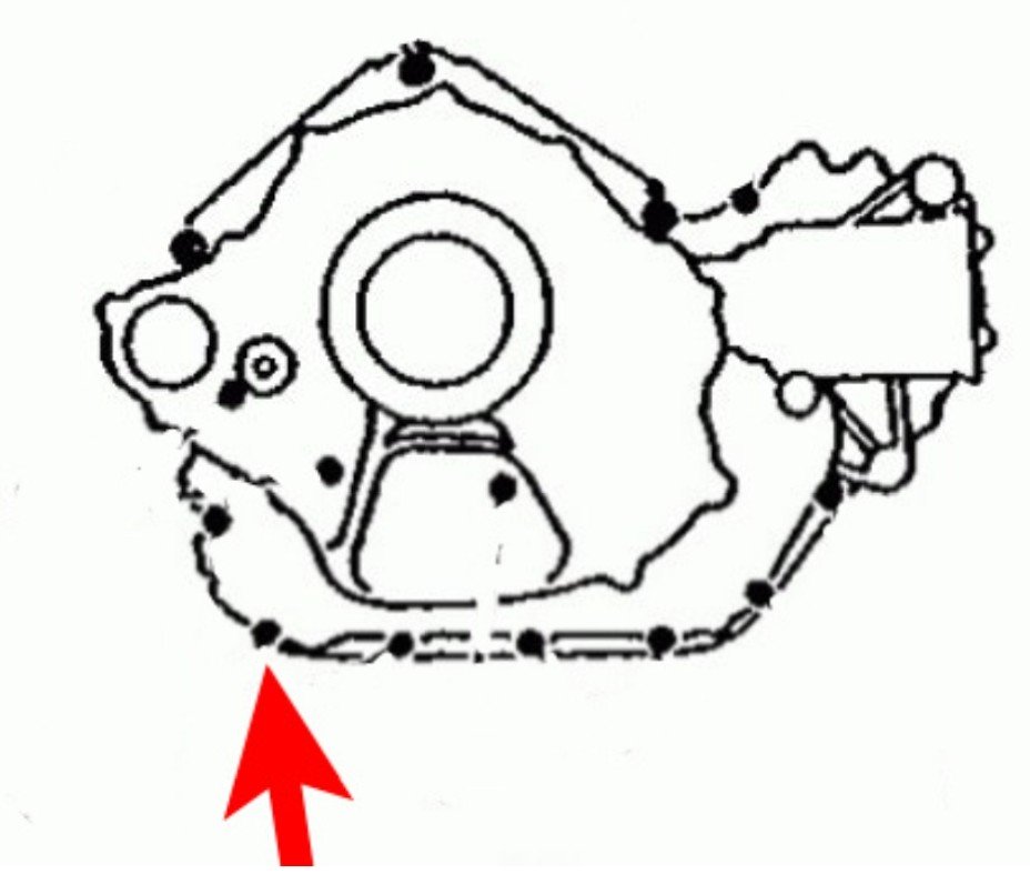

es handelt sich um eine Yamaha XV Virago 750 ccm.
Habe mal noch paar Bilder gemacht.
Gruß Nu
Gruß Nu

NorthStar81 hat geschrieben: ↑20.02.2022 15:36Hallo Rolf,
Gruß Nu
Oh je - das sieht nicht gut aus...
Der Motor ist vertikal geteilt und es handelt sich wohl um eine der Schrauben Nr. 14 (ganz vorne unten am Motor), die die beiden Hälften des Motorgehäuses miteinander verbinden. Meiner Meinung nach bräuchte man für eine "richtige" Reparatur eine komplette rechte Motorgehäusehälfte - oder man sollte gleich einen gebrauchten Ersatzmotor einbauen.
Ich würde es aber trotzdem mal mit 2K-Metall, zum Beispiel mit "J. B. Weld", zu reparieren versuchen.

Re: Motor undicht - von außen abdichten?!
Nur kurz zum Thema rechte Gehäusehälfte: die Hälften sind in einer Spannung gebohrt. Wenn man da lustig rum tauscht, riskiert man ein verspannen der Wellen. Keine gute Idee.
Die einzig adäquate Reparatur ist aufschweißen. Hierfür wird alles zerlegt, nicht unbedingt wenig Aufwand.
Ja viele Möglichkeiten gibt es nicht.
Wenn man selber Metallbauer ist oder einen zur Hand hat -> ausbauen, die abgebrochene Ecke neu dran schweißen und dann die Fläche planen & neu abdichten.
Oder einen Austauschmotor, wäre wahrscheinlich am einfachsten..
Von aussen Kleben oder versuchen abzudichten würde ich sein lassen..
Löst sich nach ner Zeit an der Stelle sowieso wieder, z.B. beim nächsten Bodenkontakt oder durch Spritzwasser/steinchen etc. Und beim Verkauf kommt so ein Pfusch auch nicht gut
