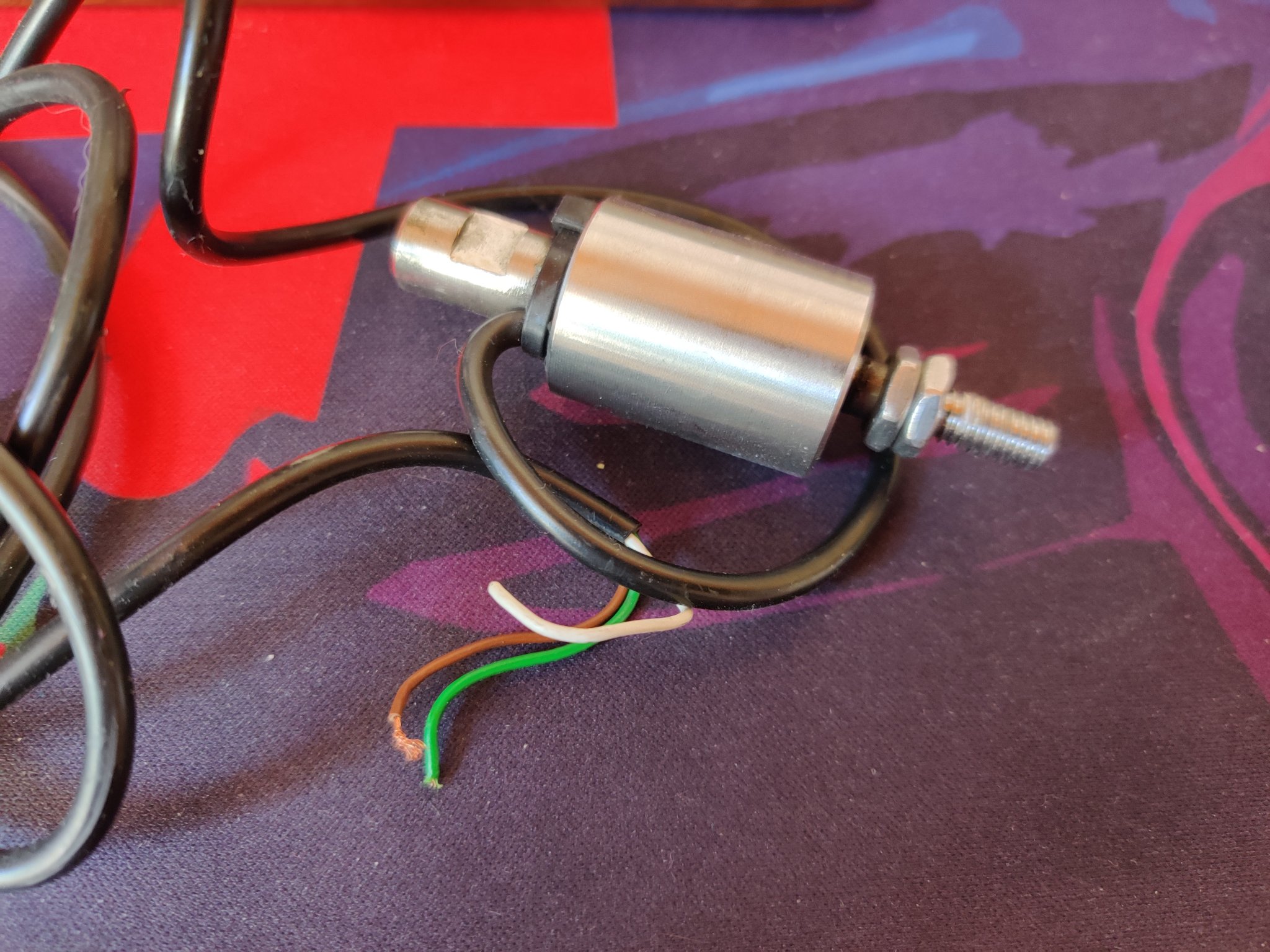

Ich hab einen gebrauchten Quickshifter gekauft, siehe Bild, weiß einer, was das für ein Modell ist und welche Steuerung (pc3 oder 5) oder anderen Teile ich dafür noch brauche?

Ich hab gerade vor 3 Wochen den Quickshifter für den Powercommander eingebaut.
In den Powercommander gehen 2 Drähte.
Ich würde sagen, der Quickshifter ist ein Schalter, dessen Impuls von dem entsprechenden Gerät verarbeitet wird.
Ich glaube nicht, daß der PC (oder anderes Gerät) merkt welcher Schalter den Impuls gibt.

Ok, hier gibt es aber 3 Drähte, denkst du dennoch ein pc3 würde hier reichen?

Beitrag von Black Jack » 03.06.2022 10:52
Kannst du das messen?
Das könnte für Druck und Zug sein.
Hat der PC Quickshifter auch.

Ich bin leider kein Profi im Messen, wenn du mir sagst, was ich messen soll, gerne :mrgreen:

Beitrag von Black Jack » 03.06.2022 11:26
Den Durchgang prüfen auf jeweils 2 Drähten auf Zug und auch auf Druck.

Beitrag von Elchupacabre » 03.06.2022 11:43
Ich glaub, da muss ich mich später ausführlich damit beschäftigen, das was da raus kommt, ist nicht sonderlich verwertbar für mich. Danke

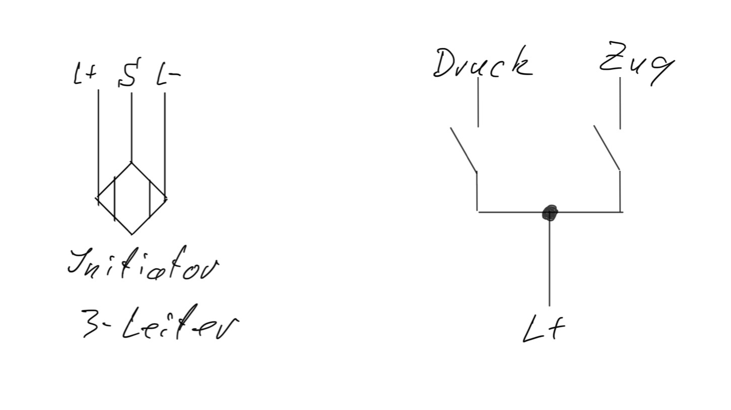

Wo ist denn das Problem. Wenn es zwei Schalter sind hast Du einmal die Wurzel für den L+ und die zwei geschaltete Ausgänge. Im Beispiel als Schließer dargestellt, können aber auch Öffner sein. Sollte es ein Initiator sein ist es ein 3-Leiter der L+, L- und den geschalteten Ausgang hat.
