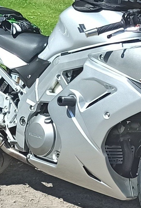

Gelöschter Benutzer 25541
Re: Sv 1000 SZ wieder auf die Straße bringen
#60
Beitrag von Gelöschter Benutzer 25541 » 03.09.2022 19:33
Elchupacabre hat geschrieben:
03.09.2022 16:43
Heute endlich die Sturzpads montiert, leider bei der 1000er und den R+G Sturzpads nur inkl. der original Halterung montiert.
Das sieht ja etwas seltsam aus... Ich kann mir auch nicht vorstellen, daß diese Sturzpads im Falle eines Unfalls oder Umfallers viel bringen. Zumindest die Verkleidung samt Halterungen wird dann hinüber sein.
Ich habe, wie an anderer Stelle in diesem Forum schon mal beschrieben, die Sturzpads aus dem US-amerikanischen SV-Rider-Forum verbaut, die auch bei Ebay angeboten werden; siehe Foto unten. Und leider mußte ich sie im letzten Jahr auch schon mal testen. Ein Roller hatte mich von der Seite her abgeschossen und ich bin gut zwanzig Meter über den Asphalt gescheuert. Den schwarzen Kunststoffteil des Sturzpads musste ich dann natürlich erneuern (ca. 25 Euro), da der anschließend zwei Zentimeter kürzer war, aber ansonsten gab es keinen einzigen Kratzer an meiner SUZUKI SV 1000 S.
Rolf
