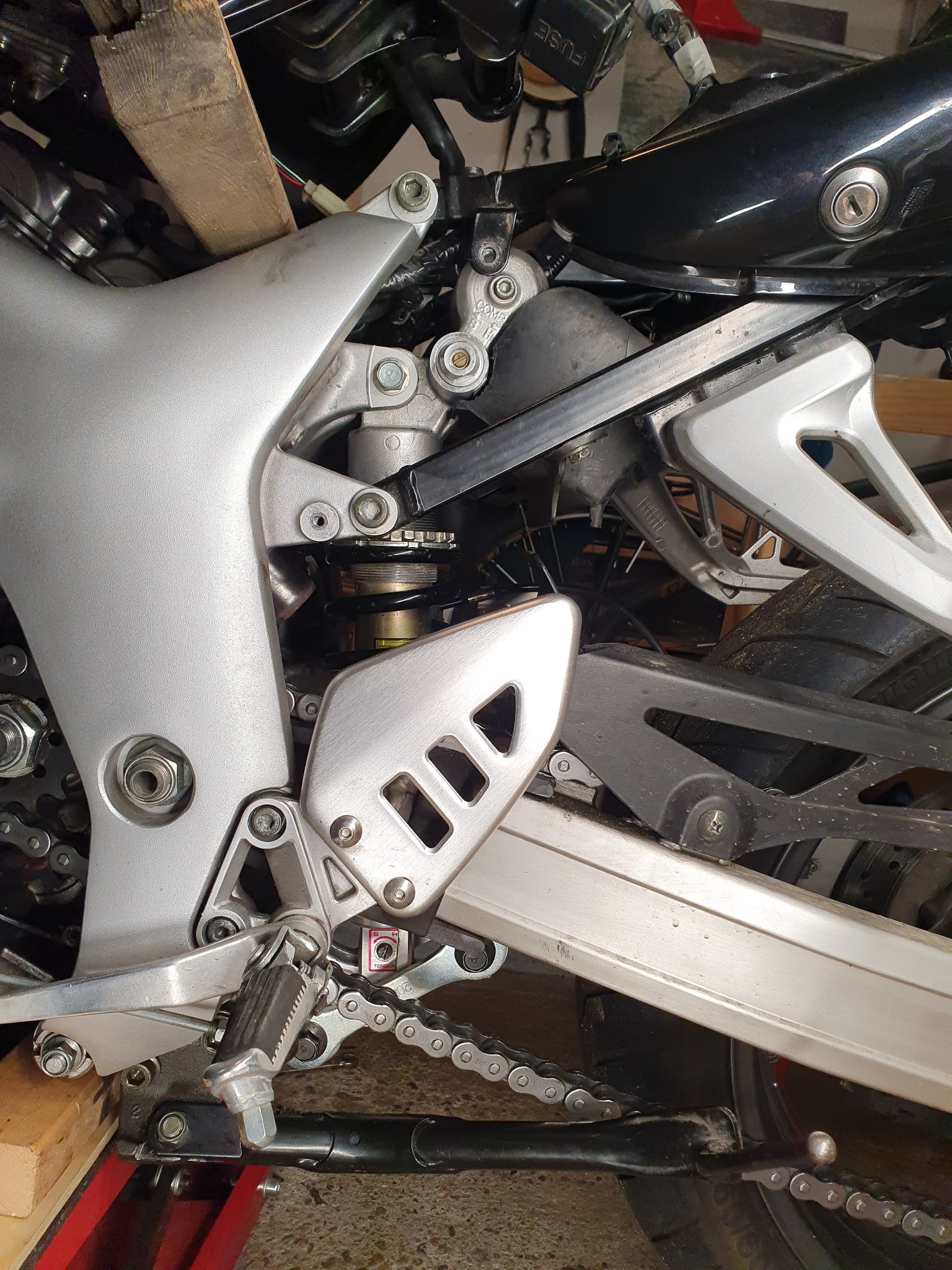

Hinten gabs den SRAD Umbau. Was soll ich sagen, ein neues Motorrad. Die Federrate ist für mein Gewicht von ca. 67kg perfekt, die Dämpfung kann nach Ermessen angepasst werden und das Ding ist im Vergleich zum Original sehr feinfühlig. Die MT09 (BJ2018) meines Kumpels arbeitet gefühlt nicht besser. Für den Umbau mussten, wie nach Anleitung, der Batteriekasten und die Tankaufnahme bearbeitet werden, dazu kam noch ne flachere Batterie. In voll ausgefedertem Zustand kommt die untere Federaufnahme des Federbeins bedrohlich nah an die Schwinge, aber 2 Blatt Papier haben da noch zwischen gepasst
Mit dem neuen Fahrwerk passen auch die ganzen Federwege im Stand usw. Danach habe ich noch den Ständer verlängert, auch nach Anleitung ausm Forum. Und Ja, ich hab mir nen zweiten billigen Ständer gekauft, um bloß nix falsch zu zersägen
