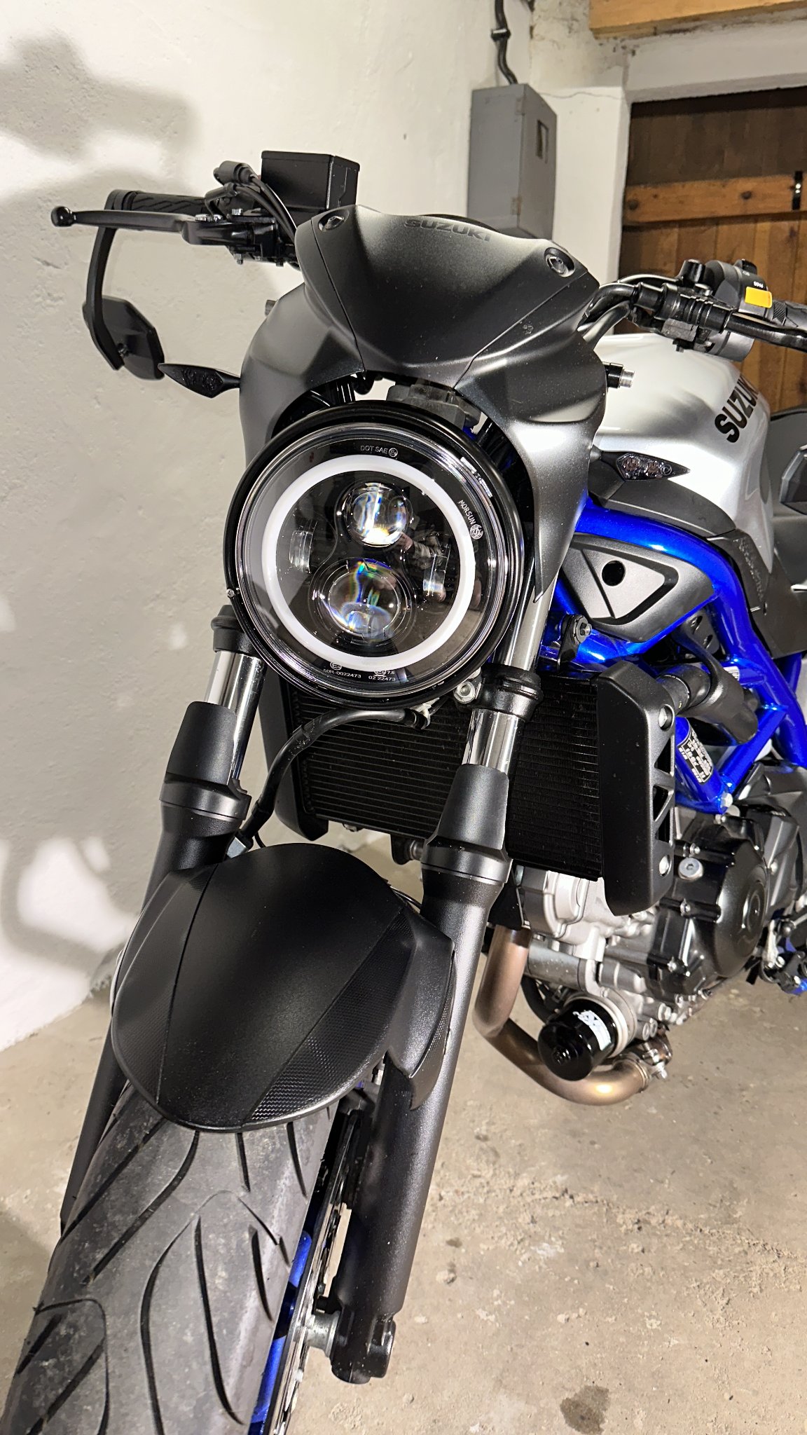

Beitrag von chriz_27 » 29.03.2024 23:06
ich wollte mich für eure Mühe bedanken. Hab die super Anleitung befolgt und meine SV hat nun ein LED Scheinwerfer.
Liebe Grüße aus dem Umland von Berlin :mrgreen:
Chriz
anbei mein Umbau :P

Beitrag von Ropa75 » 29.03.2024 23:14
chriz_27 hat geschrieben:
29.03.2024 23:06
"... einen LED-Scheinwerfer..."
Ja, sieht gut aus.

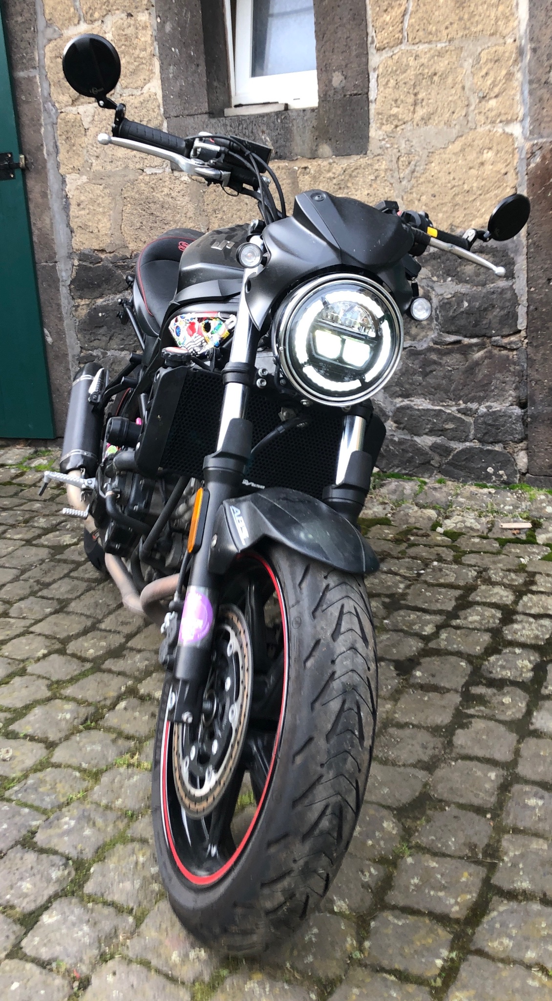

Beitrag von F0264 » 06.04.2024 23:43
auch ich habe heute auf LED-Scheinwerfer umgebaut. Geworden ist es das Modell „Cradtride F10“ von Motea. Dürfte ein rebranding des Tuffplus A0136 „Beast“ sein. Mit letzterer Bezeichnung findet man auch technische Datenblätter im Netz.
Der Einbau war mit dem Kawasaki-Ring sehr einfach, danke für den Tipp!
Und so sieht das Ergebnis aus:
Grüße, Felix

Beitrag von saihttaM » 07.04.2024 7:28
Zwar etwas gewöhnungsbedürftig, aber mit den 2 mittigen Lampen besser, als die anderen, die man so sieht. Das gefällt sogar mir :oops:

Beitrag von Gelöschter Benutzer 28978 » 09.04.2024 18:18
Schicker Umbau. Wollte mir gerade auch den "Craftride F10" von Motea bestellen und habe festgestellt, dass zumindest auf der Abbildung links neben dem E-Prüfzeichen ein Pfeil nach rechts (bzw. in Fahrtrichtung links) ist. Bedeutet das nicht, dass der Scheinwerfer dann nur für den Linksverkehr zugelassen ist oder täusche ich mich da?

Beitrag von Gelöschter Benutzer 28978 » 09.04.2024 19:26
Wenn das Lichtbild bei dir stimmt, sollte es ja eigentlich passen. Wenn ich dein oberes Bild vergrößere sieht es sogar fast so aus, als ob bei dir gar keine Pfeile sind. Vielleicht ist es wirklich nur die Abbildung bei Motea.
Ich bestelle einfach und im Notfall geht es wieder zurück.
