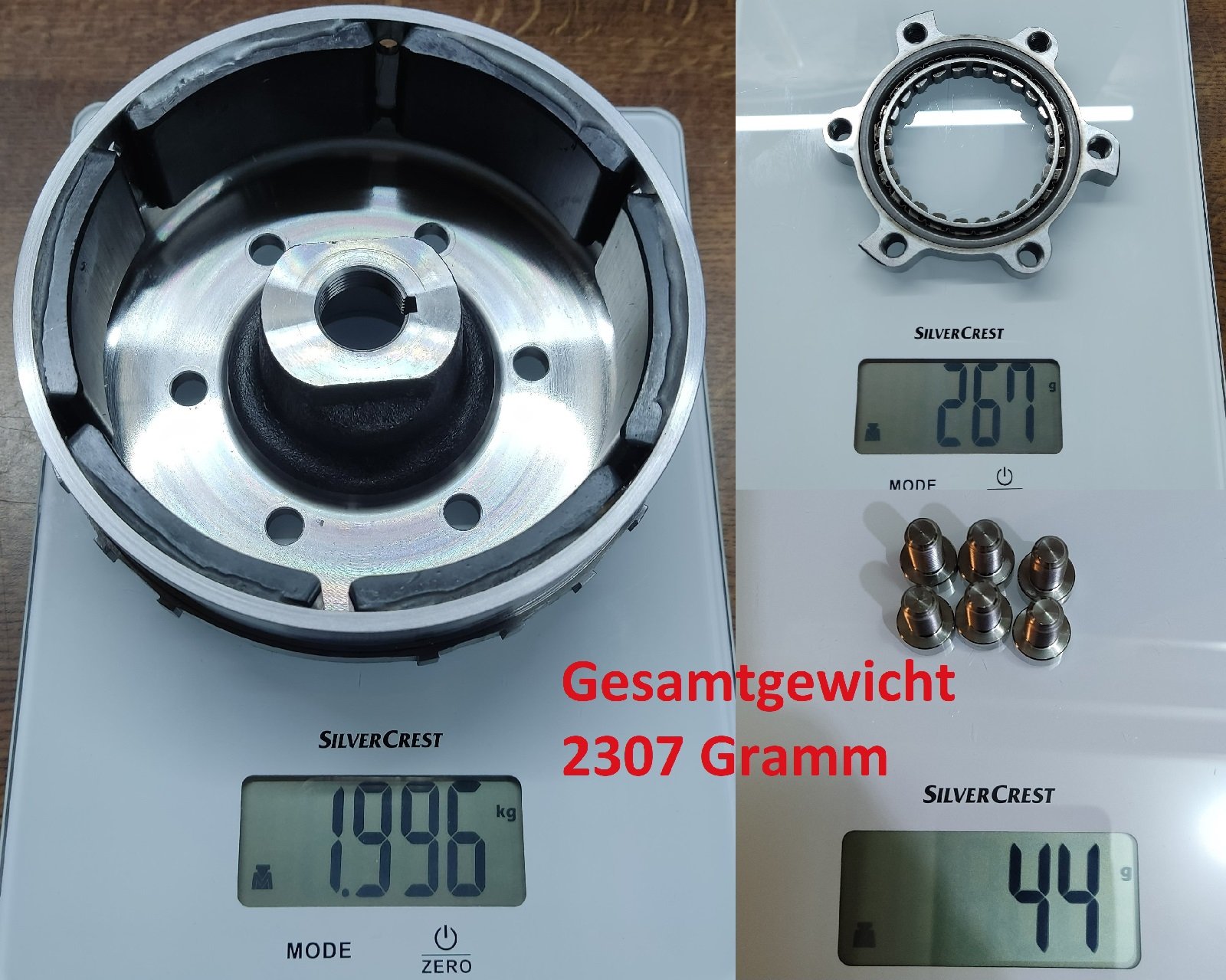

Inzwischen ist aus meinem letzten vorrätigen Lightweight-Freilauf und einem sowieso schon leichten K5 Rotor ein Ultraleicht Rotor entstanden. Der konnte nochmal um 0,54kg zum original erleichtert werden, ohne kritische Wandstärken zu unterschreiten. Die vier Stahl Schrauben auf der Waage sind stellvertretend für die Titanschrauben. Der Rotor wiegt jetzt weniger als ein Knubbel Serien Rotor. Wegen des größeren Durchmessers der SV1000 ist das Massenträgheitsmoment aber trotzdem größer, das ist am Ende alles was zählt, da die Rotations Energie darin gespeichert wird.
Falls sich der Besitzer, der über ein großes Popometer verfügt, sich outen möchte, dann darf er gerne berichten wie es sich dann fährt :wink:
Sooo, da ich gestern die ersten Meter mit der 1000er fahren konnte, kann ich mich jetzt auch outen, dass dieser Ultraleicht Rotor in meiner SV werkelt :P
Ich habe im Winter die Magnete im Rotor überprüft und ihn dann vorsorglich zu Knubbler geschickt. Alle Magnete waren noch an Ort und Stelle.
Nachdem der Rotor wieder zurück bei mir und eingebaut war (die Titanschrauben habe ich mit Loctite 243 Schraubensicherung eingeschraubt), habe ich im Leerlauf schon gemerkt, dass sie bei Gasstößen leichter und schneller hochdreht. Die Leerlaufdrehzahl ist wie zuvor auch bei ca 1200 U/min. Diese wird problemlos gehalten. Ich habe keinerlei negative Auswirkungen feststellen können :top:
Nun zur Probefahrt. Der Motor dreht deutlich schneller hoch. Ortsausgang im zweiten Gang und Drosselklappen auf voller Öffnung :twisted: Da gehts vorwärts. Schneller und besser als zuvor. Und ich möchte betonen, dass ansonsten am Motor und Übersetzung alles Serie bei mir ist. Ich fand, dass vor allem ab 5000 U/min der Unterschied am deutlichsten zu spüren war 8)
Was mir aber auch direkt aufgefallen ist, dass sie handlicher wurde. Ich erinnere mich an letztes Jahr bei der Probefahrt. Da war es ein richtig störrischer Bock. Zugegeben, da waren auch die Reifen fertig. Jetzt sind Pilo Power montiert und in Kombination mit dem erleichterten Rotor kam ich mir gestern vor wie auf meiner 650er 8O Hätte ja mit vielem gerechnet aber nicht damit :mrgreen:
Also zusammenfassend kann ich eigentlich nur sagen, dass es sich voll und ganz gelohnt hat. Ich bin mega zufrieden :top: ;) bier
Der Vollständigkeit halber hier noch ein vorher nachher Vergleich. Natürlich auf der selben Waage :wink:
K5 Rotor komplett original
K5 Rotor (Magnete neu geklebt) + Freilauf Ring erleichtert und Titan Schrauben

Hier noch ein kleines Update zu den "the biggest looser" Spielen. Der liebe Black Jack wollte sich nicht lange mit einem Serien K5 Rotor aufhalten, sondern das nochmal deutlich unterbieten. Deshalb hat er sich eine Form ausgedacht, die man nur aus einem K3 Rotor herstellen kann, um auf ein maximal niedriges Massenträgheitsmoment zu kommen. Ein paar Tipps zur Gestaltung konnte ich zwar auch beisteuern, die CAD Arbeit und das Abdrehen hat er aber direkt selbst umgesetzt ;) bier
Hier ist das Ergebnis nach Kleben und Wuchten:
Mit Freilauf und Titan Schrauben sind es 2100 statt 4200g serienmäßig
