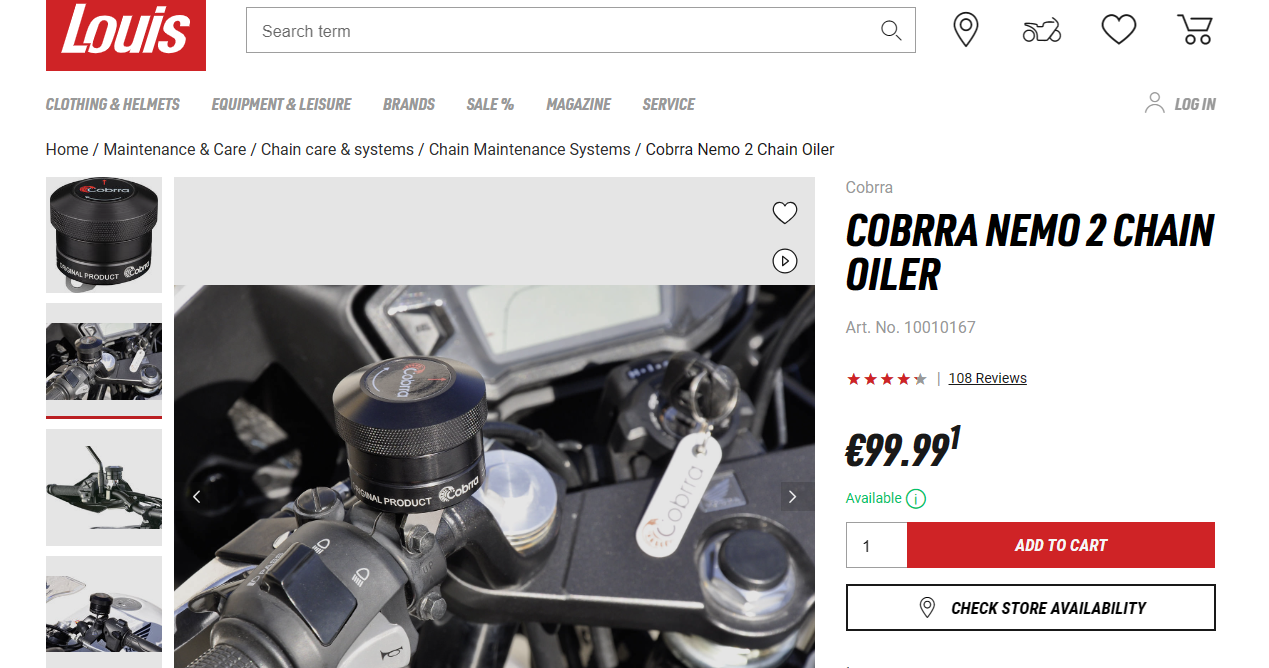

Beitrag von Jo60 » 27.11.2023 15:06
hier habe ich noch sowas gefunden...wird anscheinend an den Lenker montiert...hääääh 8O
und dann den Schlauch umherwickeln bis zur Kette oder was.. :roll:
Suzuki SV 650 2023

Beitrag von Traunwolf » 27.11.2023 15:20
Jo60 hat geschrieben:
27.11.2023 15:06
Screenshot_23.pnghier habe ich noch sowas gefunden...wird anscheinend an den Lenker montiert...hääääh 8O
Ja so ungefähr, das Teil (bzw. den Nachbau um 30 €) hab ich auch an der Kante, ist aber an der Nova das selbe Prinzip. Hier mla der Link zu meinem Beitrag dazu: viewtopic.php?f=3&t=113089
