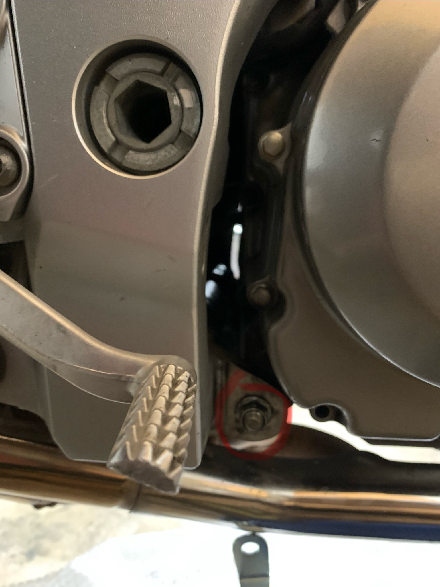

Guten Abend!
Kann mir jemand sagen wie die Bezeichnung und das Anzugmoment der Schraube auf dem Bild lautet? Finde dazu leider nix im Werkstatthandbuch. Die Schraube liegt auf der rechten Seite hinter dem Tanküberlauf bzw. Entlüftungsschlauch. Habe sie im Bild rot markiert.
Es geht um eine SV650s 2003.

Motoraufhängung:
M10 = 55 Nm
M12 = 93 Nm
Das sind allerdings die Werte für für die SV 1000.
https://www.svrider.de/index.php?seite= ... ugsmomente

Vielen Dank!
