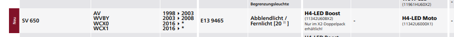

"Ihr Fahrzeug hat eine freigegebene Scheinwerfergenehmigungsnummer, ist aber nicht in der Kompatibilitätsliste aufgeführt?
Bei Fahrzeugen, die nicht im Verwendungsbereich enthalten sind, aber mit einem Scheinwerfer ausgerüstet sind, der im Verwendungsbereich enthalten ist, kann die Kombination Scheinwerfergenehmigungsnummer mit H4/H7-LED gemäß den Abnahmevorgaben nach §19(2) StVZO in die Fahrzeugpapiere eingetragen werden. Beispieltext für die Eintragung: Ziff XX: a. gen. H4-LED KBA Nr. XX in Verbindung mit Scheinwerfer Gen.nr. EXXXX*"
https://www.osram.de/am/night-breaker-led
Obligatorisch oder nicht notwendig?
Meine Erkundigungen:
Aussage Philips: Fahrzeug muss in der ABG vermerkt sein. Nicht legal.
Aussage Osram: Eintragung im Fahrzeugschein
Aussage KÜS: Nicht legal, ggf. über Eintragung möglich --> an TÜV wenden
Aussage TÜV: Eintragung möglich und notwendig
§19 abs.3 STVZO ist dort nicht so exakt ausgeführt, dass eine Aussage zu treffen ist, meiner Meinung nach.
(3) Abweichend von Absatz 2 Satz 2 erlischt die Betriebserlaubnis des Fahrzeugs jedoch nicht, wenn bei Änderungen durch Ein- oder Anbau von Teilen
1.für diese Teile
a) eine Betriebserlaubnis nach § 22 oder eine Bauartgenehmigung nach § 22a erteilt worden ist
Ja, für den Scheinwerfer mit E-Nummer. Das Fahrzeug ist aber nicht als freigegebenes Modell aufgelistet.
Ich sehe es auch so, dass das keine Rolle spielen sollte. Aber wenn die Prüforganisationen es anders sehen, was bleibt mir nun übrig? Jedes mal beim TÜV ausbauen? Einen Streit anfangen? Rechtsanwalt engagieren
--> Eintragen lassen, Diskussion erledigt. Kostet halt Geld. Vielleicht habe ich auch Pech und WCX0 steht in der nächsten Fassung der ABG. Dann ist das so.

Da ich meine K7 gerade nicht im Zugriff habe, wollte ich euch mal fragen, ob die Freigabe auch für die SV 650 S gilt. WVBY passt ja, aber ob E13 9465 auch für die S-Scheinwerfer passt, kann ich leider gerade nicht verifizieren. Danke euch!
Gruß Mathias
