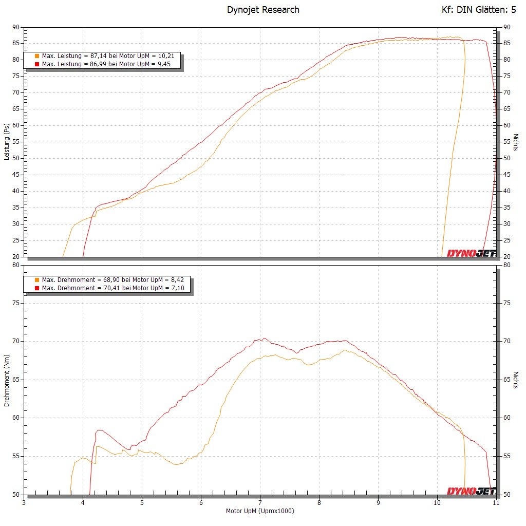

Hier noch meine Erfahrung mit der Lextek Anlage an einer 650er. Selber Prüfstand, hintereinander gemessen. Rot ist eine namhafte Anlage und Orange die Lextek Komplettanlage. Man könnte jetzt sagen, die Spitzenleistung ist die selbe, alles super. Nur wenn man sich den Verlauf anschaut, dann fehlen in der Mitte satte 20%.
Gutes Know-How im Auspuffbau kostet leider doch immer noch gutes Geld.

Übel. Wie steht die originale im Vergleich da? Eher an der roten, oder eher an der gelben?

Habe mich nie mit der Serie befasst. War 2021 ein Rennmotor mit 88PS am Hinterrad, Serie liegt auf realistischen Prüfstanden bei 66PS am Hinterrad.
