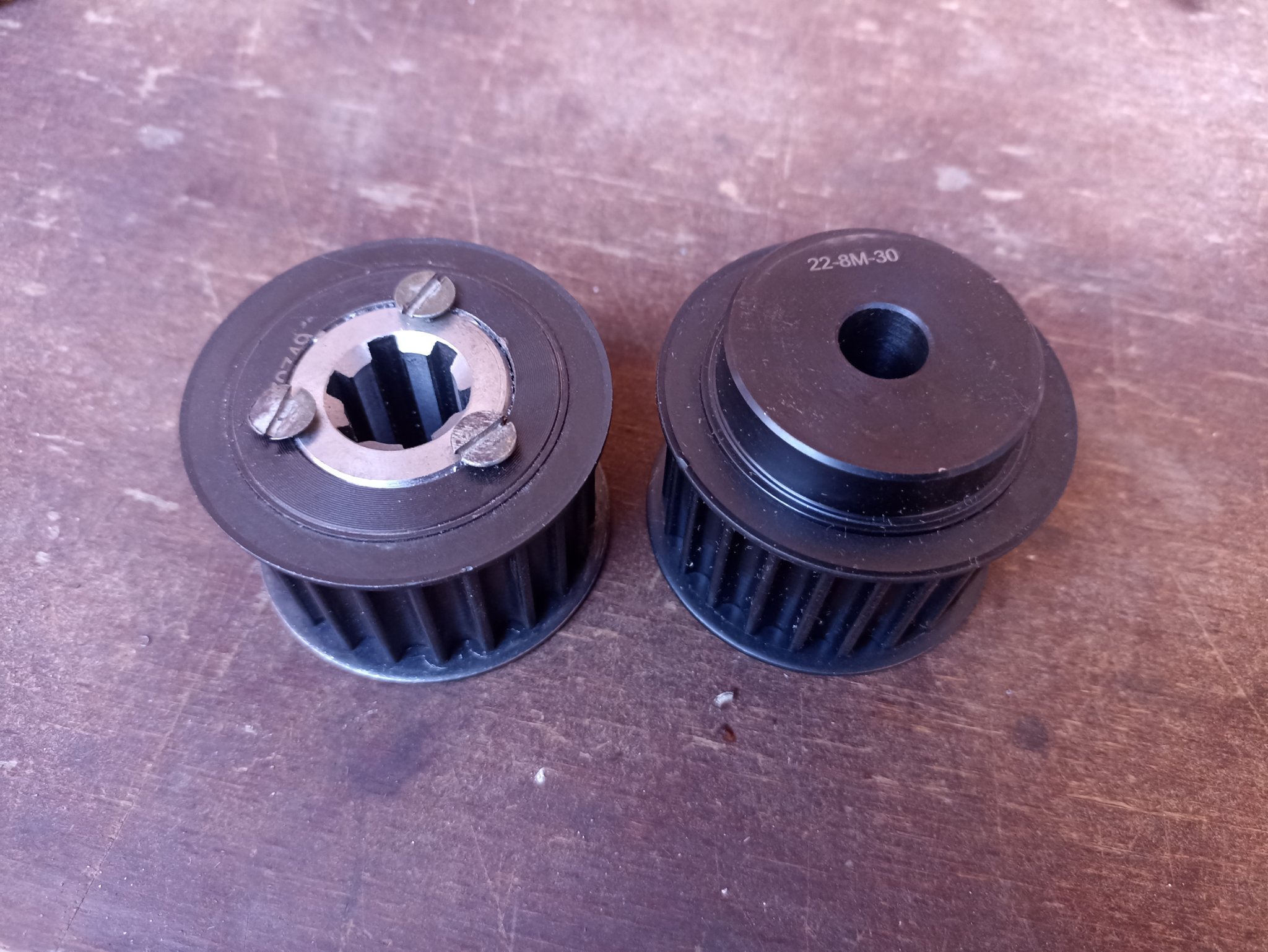

Haben das Zeug bei Zahnriemen24.de bestellt. Nennt sich Keilnaben, und zum Glück haben die bei BMW damals Normprofile verwendet.
Bei der großen Scheibe konnte man sogar aus einer Nabe zwei schneiden.
Den 2. Satz mach ich nach dem Urlaub fertig.

Besser und einfacher wäre es natürlich die Keilverzahnung direkt ins Material der Riemenscheiben zu fertigen, wenn es eine Serie werden soll lohnt dann wahrscheinlich eine Anfrage bei Firmen die das mit einer Räumnadel reinziehen. Für die zwei Prototypen ist es auch so voll in Ordnung.
Problem ist auf meiner Uralt Drehbank die Passung herzustellen, beim 2. Satz werde ich das mit einem schlanken 1° Kegel lösen, dann kann man es einpressen und erst hinterher die Flächen plan drehen.

Ja, alles im Vorfeld schon geklärt gewesen, Zahnriemen 24 liefert auch 3d CAD Modelle. Das habe ich etwas bereinigt, um eine Bordscheibe erleichtern (erspart Stützstruktur für die 2. Scheibe) und mit der DIN ISO 14 Keilverzahnung versehen (+0,2mm). Das erhöhen aller Maße um 0,2mm wirkt der Schrumpfung des Bauteils entgegen, hat prima gepasst so daß es direkt auf die Keilwellen geschoben werden konnte.
Daraus ist das 3d Druckmodell entstanden.

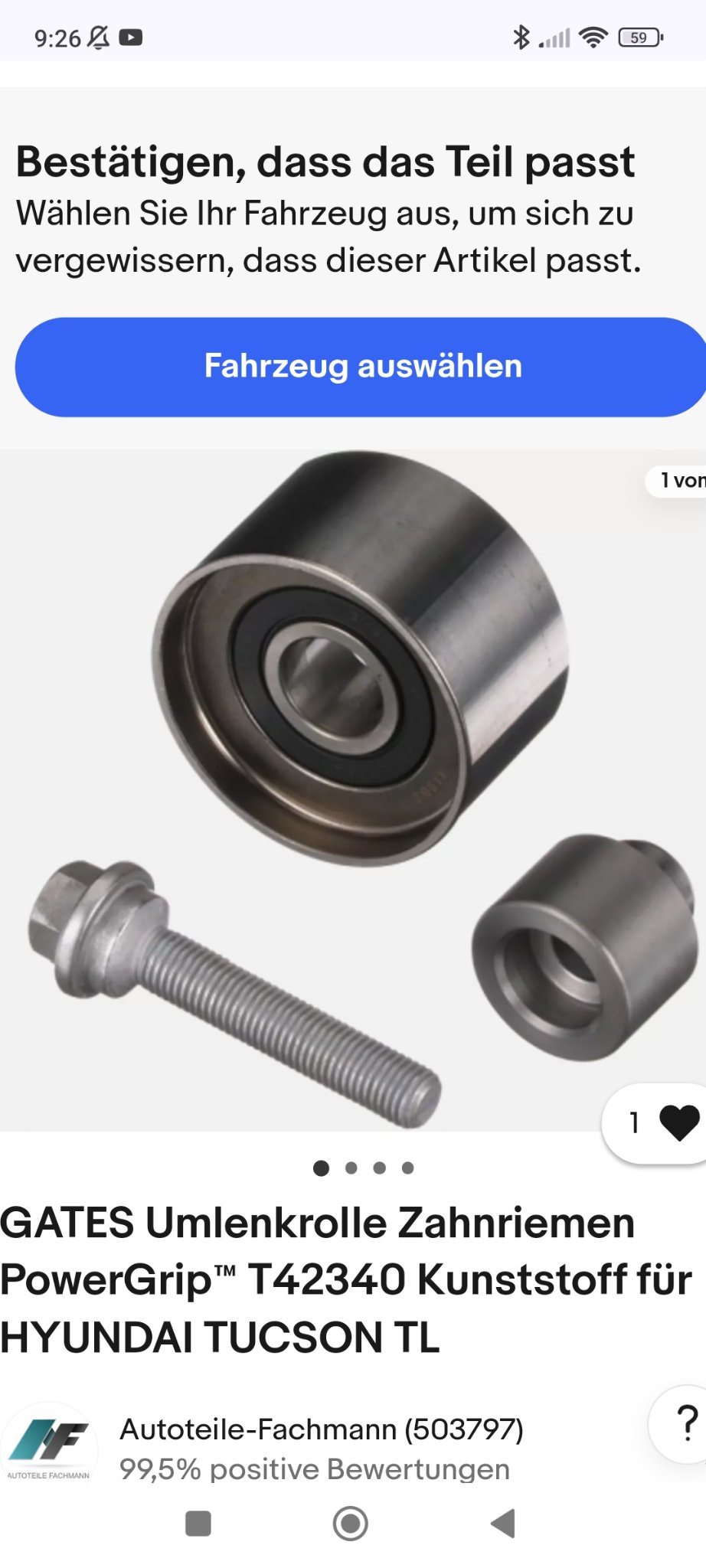

Jetzt wird noch eine zusätzliche Umkehrrolle verbaut um für mehr Umschlingung zu sorgen

Nein das geht schon, die Alu Gehäuse sind aussen jeweils 4mm Stark. Die Rolle stammt vom einem Auto, Durchmesser 55mm und 31mm breit.
Wir haben gestern die Verrippung ausgemessen. Das passt in die Lücke vorne perfekt rein.

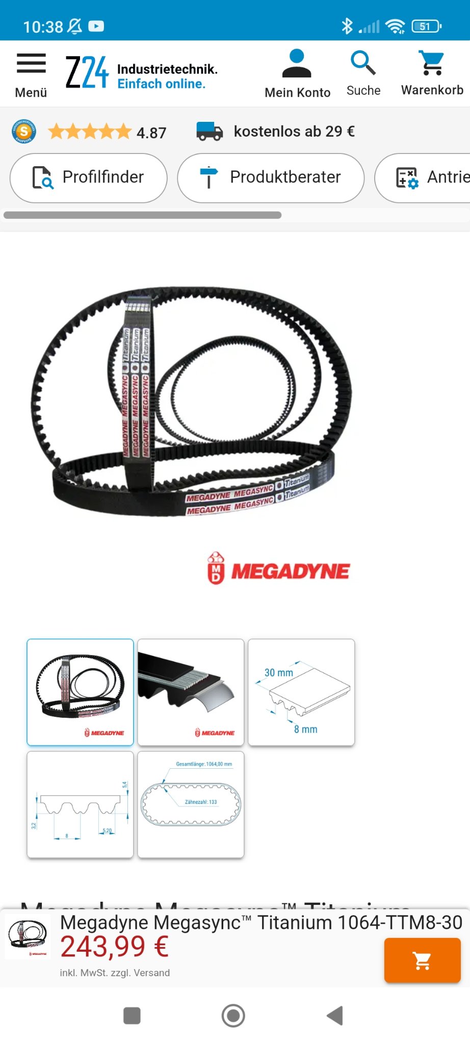

Neuer Riemen ist bestellt, noch mehr Hightech, hat 1 Zahn mehr, 243€. Der Besitzer ist versuchswillig... Er treibt das Projekt vorran. Mich hat es schon genervt das der 100€ Riemen nach 150km hin war durch das überspringen beim Anfahren.
Die Strecke die er gefahren ist war wohl super. Sehr leise (wenn er erstmal lief war es ja super).

Der erste war der Optibelt Highload 1056mm 132 Zähne
Der neue wird der Megadyne 1064mm 133 Zähne
Die Länge ist wirklich nicht bei jedem Riementyp erhältlich, was anderes geht auch nicht da Achsabstand mit Spannweg und Durchmesser vorne schon am Minimum. Ich habe wirklich lange geforscht, auch Zöllige Teilungen und andere Profile durchprobiert, es kommt immer auf die 8m Teilung raus, und die Länge 1056 ohne Spannrolle, und 1064 mit Spannrolle. Sonst geht nix.
