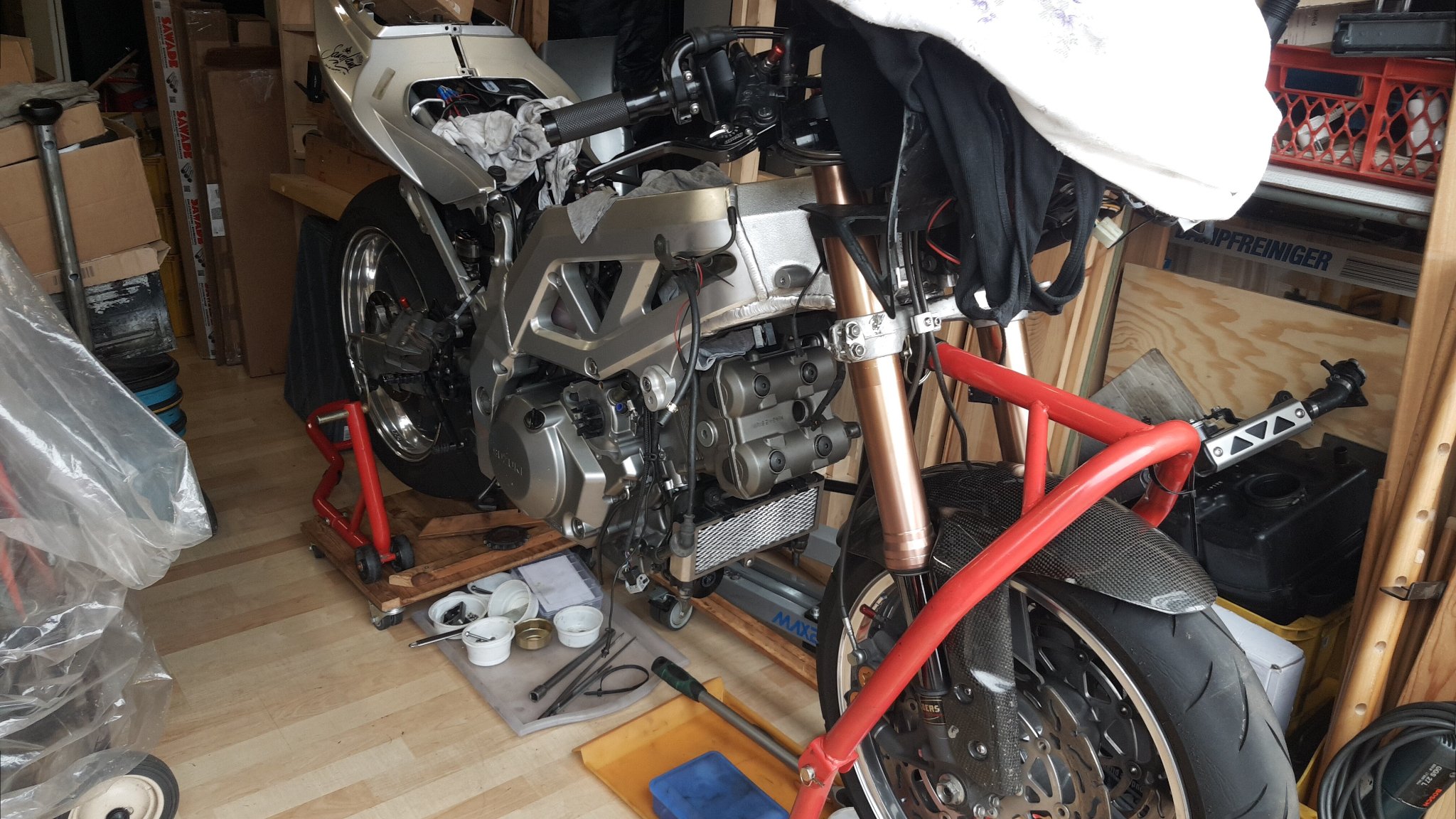

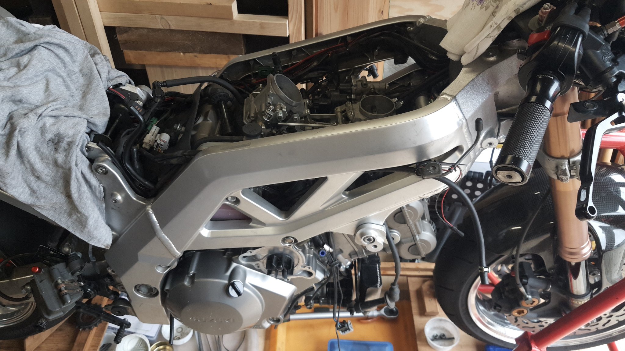

Motor ist drin und fest...
Einspritzung ist auch drauf

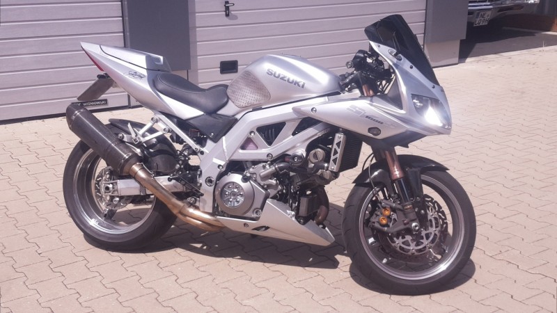

Da isse wieder, läuft butterweich nachdem ich den PC5 calibriert und den TPS eingestellt habe.
Verbaut sind DR 1000 Zylinder (100 mm, 1039 cm²) mit JE Kolben,
TLR Köpfe mit SV Nocken und K5 Einspritzung.
Das Polrad ist ultraleicht 2135g.
Eingefahren wird mit dem Yoshimura 2 in 1 Krümmer.
Für später wird es noch Versuche mit dem Lothar Krümmer geben. Ein 2 in 1 RSV Krümmer ist auch geplant.
