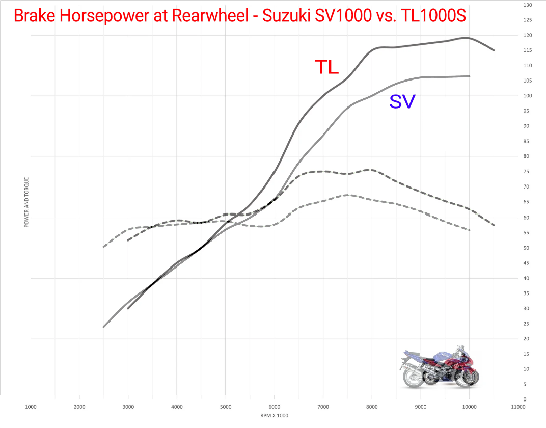

Beitrag von Knubbler » 14.07.2025 13:50
Also fertig ist der Motor erst wenn die Prototypen Nocken laufen und eine gut funktionierende Auspuffanlage dran ist.
Für eine Leistungsmessung müsste man erst einen Prüfstand finden, der realistisch misst und eine SV1000 Serien-Messung im Speicher hat.
Ich glaube sie stand mal beim Bikeroffice auf dem Prüfstand und das ist das Papier nicht wert, auf dem es gedruckt wird.
Hier mal eine realistische Hinterrad Messung von SV gegenüber TL. Der viel beworbene Durchzug-Vorteil der SV existiert nicht, sie ist einfach immer schwächer als die TL.

Knubbler hat geschrieben:
14.07.2025 13:50

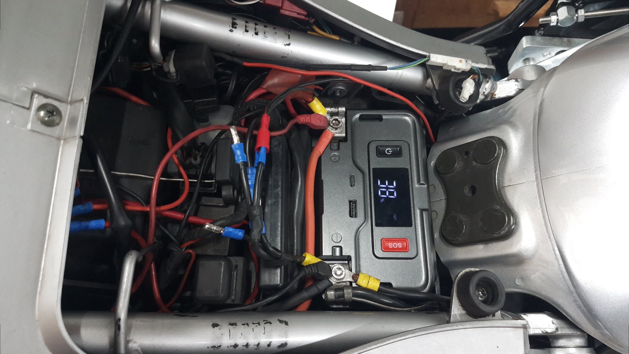

Beitrag von Black Jack » 19.07.2025 18:32
Heute habe ich ihr noch eine neue Batterie spendiert...
