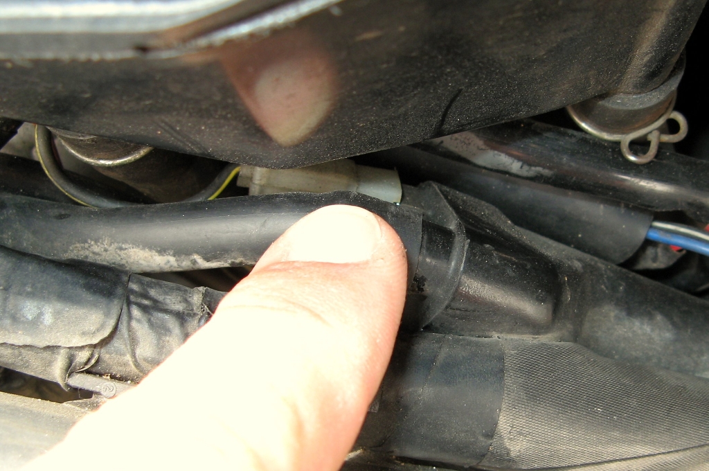

Ich habs ma " verficktes kleines Dreckssteckerle " genannt, weil ich nich wirklich weis wozus gut is, außer Ärger zu machen.
Bei mir ist der vordere Zylinder zeitweise ausgefallen und der Drehzahlmesser auch.
Ursache war das " verfickte kleine Dreckssteckerle ", das sich links unterm Tank befindet und in das Feuchtigkeit bei Regen eingedrungen ist.
Falls jemand die gleichen Probleme hat, kann er da ja mal nachschauen.
Mache bei Gelegenheit mal n Foto.

Ist es der kleine einpolige Stecker an der vorderen Zündspule ? Das ist nichts neues, kommt immer wieder mal vor

Beitrag von Fix » 06.07.2008 14:57
Hab ma Foto gemacht. (siehe Anhang)
Der weise Stecker mit dem schwarzen Kabel (gelbe Linie) müßtes gewesen sein, wenn ich mich recht erinner.
Hängt an der Zündspule, glaub ich. Is auf der linken Seite am oberen Rahmenrohr unterm Luftfilter.
Verbessert mich, wenns net stimmt.
