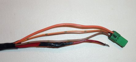

Da ich bei mir das Zündschloß wegen eines Defektes gewechselt habe, habe ich mir auch den sonderbar angedickten Kabelbaum der dran hängt mal angeschaut. Das Problem mit dem grünen Stecker, was ich ja auch hatte, kommt dadurch nur deutlicher zum Vorschein. Im Kabelbaum haben die Suzuken eine Verzweigung reingepreßt. Ist zwar professionell verpreßt, aber wenn ich 1 und 1 zusammen rechne, dann weiß ich, dass hier zuviel Strom auf der Leitung fließt. Über das kurze Stück zum grünen Stecker und dann bis zum Zündschloß scheint wohl der Flaschenhals zu bestehen. Und hier ist halt der grüne Stecker unterdimensioniert.
Ich habe davon mal Fotos gemacht (häng sie später noch ran).

so, hab mal die Bilder fertsch. Möcht mal wissen , was sich Suzuki dabei gedacht hat....
- So sieht das dann meistens aus wenn nix mehr geht
- grüner_stecker.jpg (18.33 KiB) 1827 mal betrachtet
- Kabel zusammengepresst im Kabelbaum
- abisoliert1.jpg (14.19 KiB) 1827 mal betrachtet
- abisoliert.jpg (16.55 KiB) 1827 mal betrachtet
