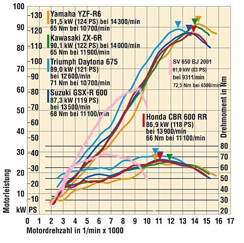

So ich hab meine kleen heut auch mal bei den Bonner Motorradtagen übern n Prüfstand jagen lassen.
Änderungen bis auf K&N Luftfilter und Rombo ESD, Übersetzung 15/45, sonst keine. Mopped ist war im Februar noch beim Ventilspiel und Drosselklappen Syncro.
Leistung an der Kurbelwelle 75,82 PS
Leistung am Hinterrad 72,65 PS
Siehe: http://www.imgbox.de/show/up/Streetsold ... 50_001.jpg
Bin zufrieden und das bei der Laufleistung von knapp mitlerweile über 44k km. Der Prüfer meinte auch die läge gut im Futter :mrgreen:

Beitrag von Schumi-76 » 18.05.2011 23:10
So Mädels, habe mal wieder was zu verkünden. :D
1. Ich war beim Wolli und habe mein Mopped mal Warten lassen. Die Knubbel Einlasswellen im Auslass gingen aus technischen Gründen leider nicht. Autsch, da fällt mir ja gerade noch was ein. Sebastian, morgen gibts die Bilder, total vergessen... :oh-ha:
Die Kennlinie ist etwas schöner gewurden und die Gasannahme sanft wie ein Kätzchen, also fast schon wieder langweilig. :)
Hier mal das neue Diagramm.
2. Der Jubelrömer ist daran Schuld das ich jetzt in eine Glaubenskrise gefallen bin.
Ich habe ja in meinem momentanen Lieblingsthread diese Grafik eingebaut.
Da ich ich es bisher nicht wirklich für wichtig hielt hatte ich das Drehmoment am Hinterrad als Grafik eingefügt.
Aufgrund der PN vom Jubelrömer war ich nun aber doch interessiert und musste es unbedingt wissen. So dass habe ich nun davon.
Die Kurven in den Diagrammen geben die Radleistung und das zugehörige Drehmoment an. Zur Leistung an der Kurbelwelle gibt es nur die Spitzenleistung in Zahlen. Auf der Grafik aus dem anderen Thema habe ich die Kurve aber entsprechender Kupplungsleistung hochgerechnet und so auch eingezeichnet. Nur halt beim Drehmoment hatte ich das nicht getan. Also, habe ich gerade mal in Excel etwas rumgebastelt und das lt. Diagramm maximale Drehmoment an der Kupplung ausgerechnet. Während die 81,33 PS ja noch ganz nett klingen, ist das max. Drehmoment aber wohl eher ein fantastischer Wert. Nach meinen Berechnungen (Ich habe es mehrfach gegengerechnet), hat das 650 ccm Motörchen ein maximales Drehmoment von 71,1Nm an der Kupplung bei 6414 Upm. An der Kurbelwelle wären es dann nach DIN sogar 72,5 Nm (+2% Leistung zur Kupplung).
So, was sagt ihr nun zu dem Thema?
Hier der Link zur Excel-liste. Damit könnt ihr beliebige Leistungs- und Drehmomentwerte ausrechnen.
Der Link geht leider nur per copy&paste.
https://rapidshare.com/#!download|634l34|1250882392|Leistungs-Drehmomentrechner.xls|19
Gruß Patrick
