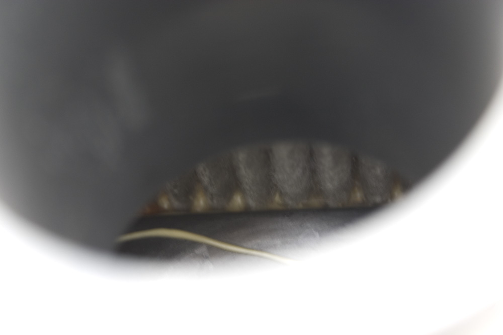

was soll man denn da auf dem Foto erkennen? 8O 8O 8O 8O 8O

Wenn man in den Filter reinschaut (Originalfilter) kann man auf beiden Seiten ein bisschen der Filterlamellen sehen. Und wenn da eine Schicht - ich sag mal "graue Härchen" drinhängen, ist das dann der Filter selbst, oder sitzt er dann schon zu und ich sollte ihn wechseln?...
Ich glaub das zweite Bild übersehen die meisten:

stimmt jetzt sehe ich es,sieht ja grauenvoll aus die Monsterhaare:roll: :roll: :roll: :roll: :roll: :roll:
kauf dir nen neuen und du kannst wieder beruhigt schlafen :?

Das was Du da siehst ist halt das Filtervlies. Ich war auch erstaunt als ich gesehen hatte das suzuki für den originalfilter offensichtlich Vlies statt Papier verwendet. Die Farbe ist allerdings nicht so schön und schreit nach Ruhestand für diesen Filter... :wink:

Ok - also tauschen. Gebongt. Danke!

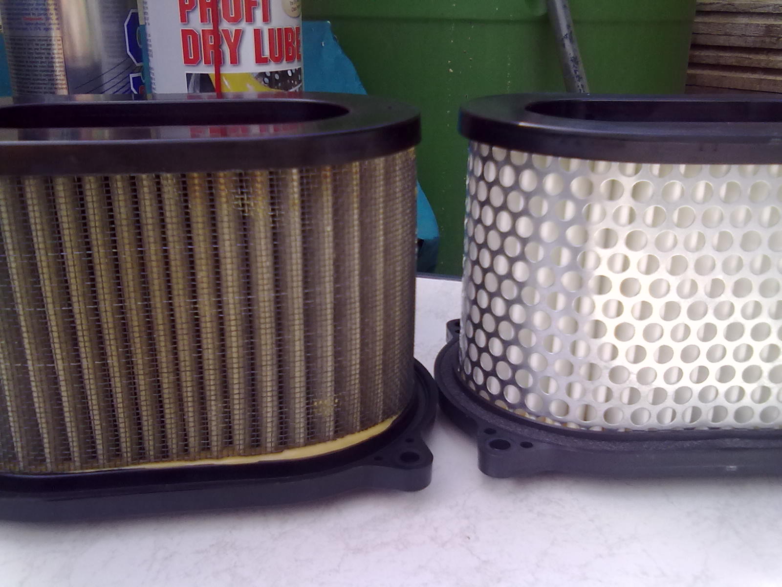

der luftfilter den du da fotografiert hast sollte eigentlich strahlend weiß sein wenn neu also einmal tauschen bitte denn grau heißt verschmutzt

Beitrag von hsvsimon » 16.06.2011 15:51
Hab nochmal einen Nachtrag:
Habe den Luftfilter nun gewechselt und habe mal ein Bild von den beiden gemacht im vergleich, damit die unerfahrenen mal ein bild davon haben wie ein lufi aussehen muss ;D
Links alt, rechts neu
