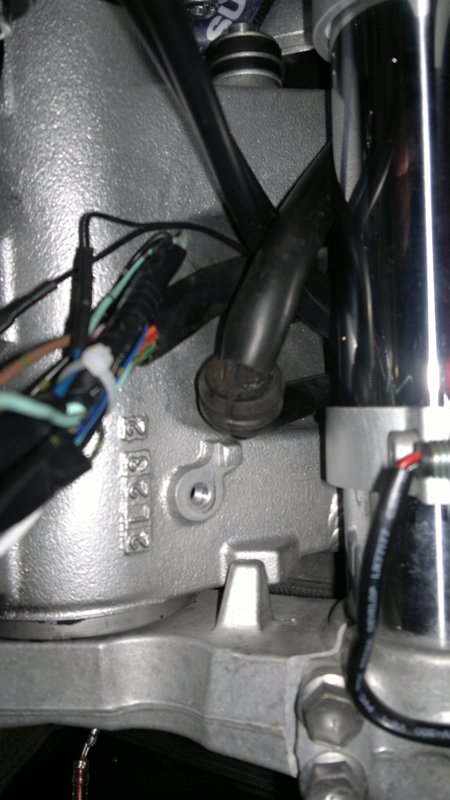

kann jmd ein foto von der kupplungsleitung im eingelenkten zustand posten.
position bei rahmen und gabel!!
ich möchte das nur mal vergleichen ob das bei mir so passt, hab nämlich dort wo die kupplungsleitung retour geführt wird in den rahmen hinein einen starken knick,(einschlag ganz links) kann es aber aufgrund mangelnder erfahrung nicht beurteilen ob das problematisch ist oder nicht. ich werde heute noch ein foto machen wies bei mir aussieht.
danke

Zieh doch mal die Kupplung???Mit nem "scharfen Knick"wirst da Ziemlich Kraft aufwenden müssen.Vom Verschleiss mal abgesehn....

Ich glaube nicht, dass sich das bei einer hydraulisch betätigten Kupplung bemerkbar macht!

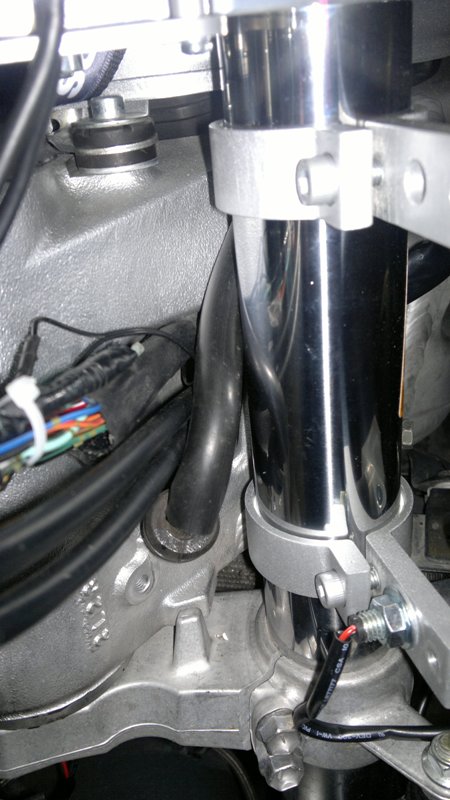

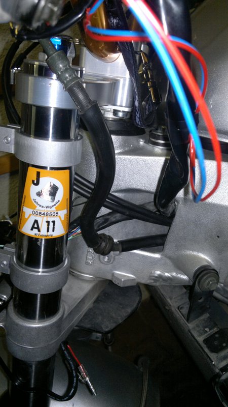

hallo leute,
was ist die meinung der experten?? problematisch, muss die leitung anders verlegt werden? Laut LSL ist an der Hydraulikleitung der Kupplung nichts zu ändern.
Lg
