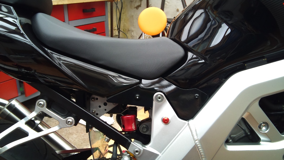

Schablone anfertigen. Grob aus Pappe zuschneiden, dann auf ein dünnes Stück Klarsichtkunstoff (z.B. von Verpackungen, sollte auf jeden Fall stabil und dennoch biegbar sein) übertragen. Hierdurch kann man die Radien und Geraden am Rahmen sehen, so daß eine genau passende Schablone angefertigt werden kann. (Hier nicht abgebildet, aber die abgebildete Pappschablone entspricht dieser)
Geeignetes Kunstoffmaterial nehmen und mittels Heißluftfön in Form bringen. (Natürlich wäre auch ein Blech aus Aluminium möglich)
Ist gewünschte Form gefunden, mit Folie beziehen.
Die Gummistopfen am Tank und an der Heckseitenverkleidung bleiben. Am Tank ist wegen Platzmangels keine Verschraubung möglich, weswegen man sich einen Propfen angertigen muß. Wegen der Symmetrie habe ich auch vorne am Neuteil eine Schraube durchgesteckt, einen Kunststoffring aufgesteckt und mit einer glatten Innensechskantschraube einer V-Bremse, befestigt. Die Schraube paßt wunderbar vom Durchmesser in den Gummistopfen.

Das hintere Loch ist von innen besser zugänglich, weswegen man dort eine Verschraubung anbringen kann.
Ergebnis:
Ergebnis:

Danke euch
Ich werde aber noch die Schraubenfarbe und die Folie ändern.
Und so leids mir tut, aber die originalen Seitenteile behalte ich deswegen, falls ich die doch mal wieder brauche.
Re: Rahmenseitenteile - Rahmendreiecke
ist es ok wenn ich mir das mal klaue?
Gefällt mich sehr gut und der spalt is weg! Die originalen seitenteile gefallen mir nicht.

Schaut gut!

Seth hat geschrieben:...ist es ok wenn ich mir das mal klaue?
Klar, deshalb gibts den Beitrag.
Andere Gestaltung (in der Großaufnahme seh ich, daß ich das Teil nicht sauber eingesetzt hab

ich hab jetzt mal eine aus alu gemacht. Morgen kommt dann die zweite. Wergen der oberfläche bin ich mir noch nicht sicher, entweder polieren oder lachieren.

Sieht doch richtig gut aus. Du solltest erstmal polieren. Anderenfalls würde ich folieren; so kannst du schnell was ändern.
Bei meinen werd ich nochmal drangehen und den Winkel am Übergang Heckseite ändern.
