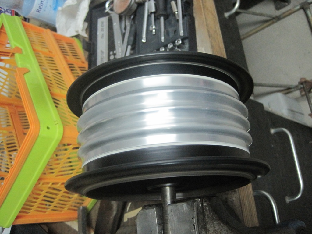

Dann fang ich mal an, hab schonmal eine Felge ausgespeicht die ich hier noch stehen hatte, stammt von einer Zündapp Comfort, die ich zwar noch habe, aber gegen eine Autoreparatur eintausche bei einem Bekannten. Die Felge ist original verchromt gewesen bei der Comfort. Meine DKW hat aber nur schwarze Felgen. Die Felgen gibt es aber neu nur noch verchromt zu kaufen. Deshalb nehme ich die Comfort felge zum sandstrahlen und lackieren. Macht ja keinen Sinn eine neue verchromte zu kaufen und dann den Chrom abzustrahlen. Und der Bekannte kauft dann nochmal neue... Speichen habe ich bestellt. Ob die Nabe aber noch gerade ist (hoffe ich) sehe ich erst wenn das DKW Rad ausgespeicht ist. Das mache ich aber erst wenn der Schaden reguliert ist. Nicht das noch ein Gegengutachten verlangt wird...

Die Felge ist ganz schön krumm:
Aber die Nabe ist noch gerade, da mach ich jetzt nach 60 Jahren mal neue Radlager rein (sind noch die ersten drin...):
Habe einen Händler gefunden der mit die benötigtern Teile "en Block" verkauft, also Rahmen mit Brief, Gabel, Schutzblech, Tank, Lenker, und Krümmer. Alles Blechsachen schon gesandstrahlt (abgebrochene Restauration) da brauch ich jetzt nur noch Grundieren, Lackieren, Linieren ;) bier Der Lenker und der Krümmer und der Lampenring müssen neu verchromt werden. Neue Speichen hab ich auch schon, und das Gutachten für die Versicherung ist auch Heute gekommen...
