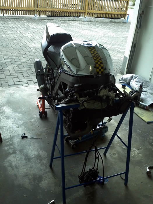

zum Ausbau der Schwinge und Gabel bzw. Vorderreifen hab ich mir so beholfen.
VORNE:
http://www.svrider.de/Forum/download/file.php?id=19934
Brett untern Motor, Wagenheber drunter, hochpumpen, vorne beim Lenkkopf nen Bock drunter, Wagenheber etwas ablassen.

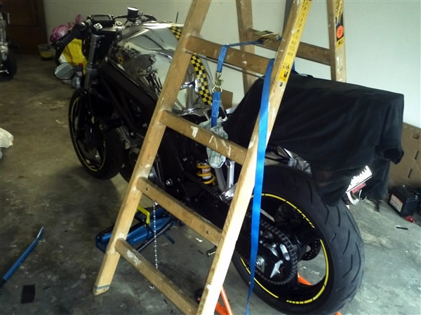

HINTEN:
http://www.svrider.de/Forum/download/file.php?id=18556
Leiter über's Moped, Brett und Wagenheber drunter, Vorderradbremse mit Kabelbinder fixieren, Spanngurt durch die Soziusrasten, hochpumpen und -ziehen.
Ich würd mir aber aufjedenfall mind. einen Montageständer für Hinten zulegen. Lohnt sich alleine schon für's Kette reinigen :wink:
