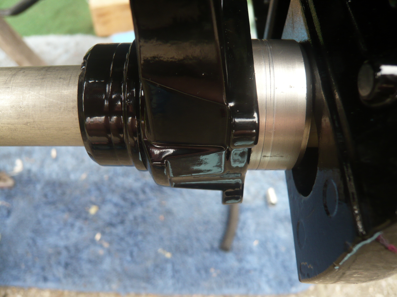

aha ok,und was ist das für eine Felge? Weil, ich hatte das Problem, dass ich zunächst die Felge der GSXR 600 hatte nebst Achse, da aber die Achse nicht gepasst hatte, weil die Führung in der Schwinge nicht groß genug war. Hätte also die Schwinge auffräsen müssen und das wollte ich nicht, daher nahm ich dann das originale Hinterrad plus originaler Achse. Würde mich mal interessieren wie du es gelöst hast.

Das Hinterrad ist von einer GSXR1100 Bj. 1995 (Modellreihe 92-95) sollte m.W. baugleich sein mit GSF1200-Bandit (ältere Modelle) und RF900r. Problem: die GSR600 hat einen Durchmesser der Steckachse von 25mm und die GSXR 1100 von 20mm. Ich wollte die Steckachse der GSR600 verwenden. Daher habe ich die Radlager der GSXR1100 ausgetauscht gegen Lager mit 25mm Innnedurchmesser. Da gibt's passende (Aussendurchmesser!), die sind nur (ich glaube) 2mm schmaler --> ich glaube nicht, das es da Probleme geben wird (wer es genau wissen will bitte anfragen, dann kann ich die Lagernummern raussuchen).
Das war der einfache Part.
Ein Kumpel hat mir dann eine Passende Distanzhülse (mit 25 mm Innendurchmesser!) für die Radnabe gedreht. Der Tunnel in der Radnabe muss ggf. im Durchmesser vergrösser werden (am besten aufreiben)
Dann habe ich das Hinterrad mitsamt er GSR-Schwinge eingebaut und die Dicke/Stärke der jeweiligen Distanzstücke ermittel, so das die Felge mittig im Mopped platziert ist (ich habe die Masse und kann sie bei Bedarf zur vfg stellen). War aber alles zu lösen.
Die Bremse (Bremssattel am Hinetrrad) ist original GSR600, da wollte ich nichts ändern, hinten Bremse ich eh kaum und die wird schon reichen.
Auf die Idee mit der Brembo-Bremspumpe bin ich durch die Erfahrungen von soulrebel (--> gelobt seien Deine tollen Umbauberichte
) gekommen, denn der originale Bremszylinder hat einen ungünstigen Anschluß für die Bremsleitung, da ist zu wenig Luft zur Schwinge hin! Das Bremboteil hatte ich noch gehabt und es war leicht passend zu machen.
Ich tu noch ein paar Bilder dazu

aber warum haste den steg nich noch geplant wo du die schmaler gepfeilt hast??guzzistoni hat geschrieben:So jetzt habe ich die Teile aus der Dreherei bekommen () Es ist alles noch besser geworden, als ich erwartet habe -- mein Dank an den Künstler er Drehmaschine
- zwei Distanzstücke für die Umlekung-Federbein
- zwei Lagerbuchsen für die Schwingenlager (jetzt kann ich die originale Steckachse weiter benutzen)
- eine Distanzbuchse für die Hinterradsteckachse (Kettenradträger)
Die Schwinge und das Hinterrad habe ich schwarz lackiert.
Jetzt muss ich mir noch einen Ruck geben und dann lege ich los, das Zeug einzubauen.
Ich möchte dieses Jahr noch die Schwinge und den 180'er Reifen ausprobieren und am besten noch zum TÜV, bevor der nette Rrüfer in Rente geht![]()

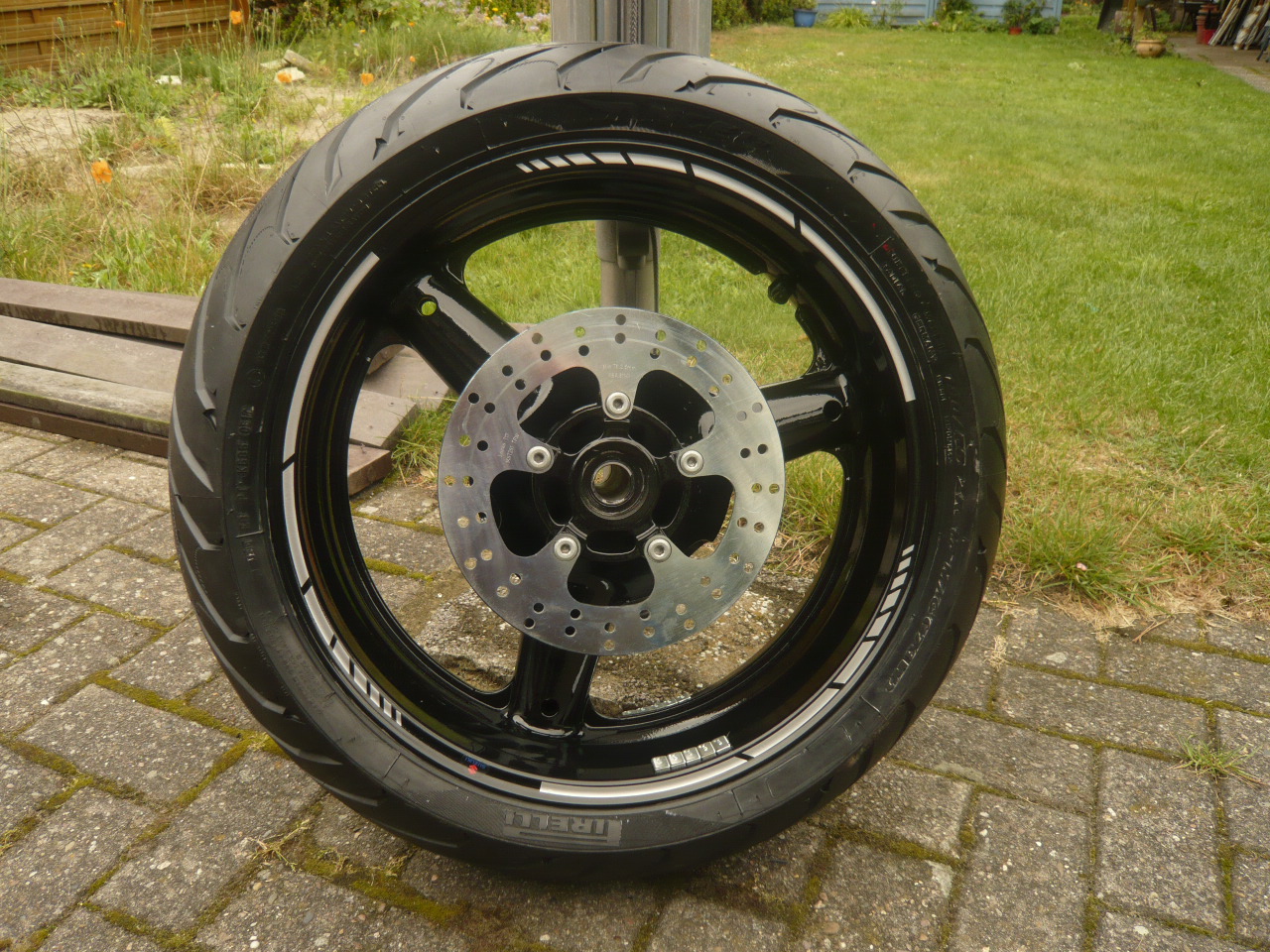

Re: guzzistoni update die Pelle ist drauf
So, die Pelle ist drauf, werden nachher das Hinterrad einbauen.

Re: guzzistoni update es geht weiter
Sieht ziemlich lecker aus! Ich frage mich nur, warum da so viele Gewichte drankleben
das nennt sich PIRELLI die italiener koenns halt netfr33styl3max hat geschrieben:Sieht ziemlich lecker aus! Ich frage mich nur, warum da so viele Gewichte drankleben
Der Reifen ist "Made in Germany"BlueWolf01 hat geschrieben: das nennt sich PIRELLI die italiener koenns halt net
*mit technik aus italieguzzistoni hat geschrieben:Der Reifen ist "Made in Germany"BlueWolf01 hat geschrieben: das nennt sich PIRELLI die italiener koenns halt net
mein conti hat 20gr dran
Na bitte Martin, hat sich ja einiges getan bei Deiner SV!
Die Gewichte hätte man vielleicht besser ins Zentrum der Felge geklebt,
da fallen sie nicht so sehr auf. Kann der "Wuchter" per Knopfdruck an der
Maschine umstellen.
