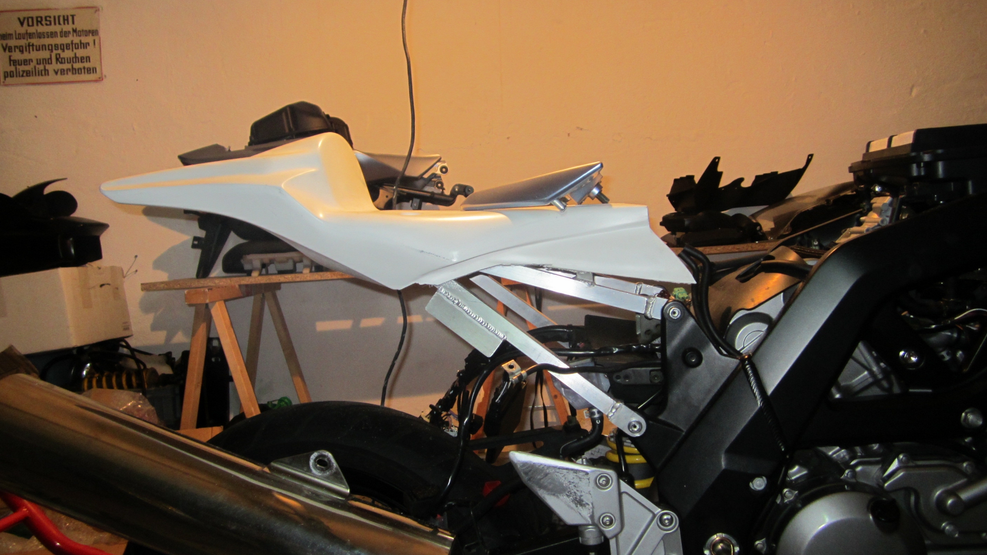

So, heute hatte ich die Kamera mal wieder mit in der Garage.
Der Heckrahmen aus England und das SC59-Heck sind da und dran.
Das gebrauchte GSX-R K4 Federbein ebenfalls.
Man benötigt übrigens nicht nur die Schraube der unteren Befestigung des Federbeins, nein auch die Mutter!
Und wenn man schon beim Suzi-Händler ist kann man gleich 3 von den Muttern kaufen, denn der Heckrahmen hat anders als das Original kein Gewinde in den oberen Befestigungslöchern.
Gruß Ingo

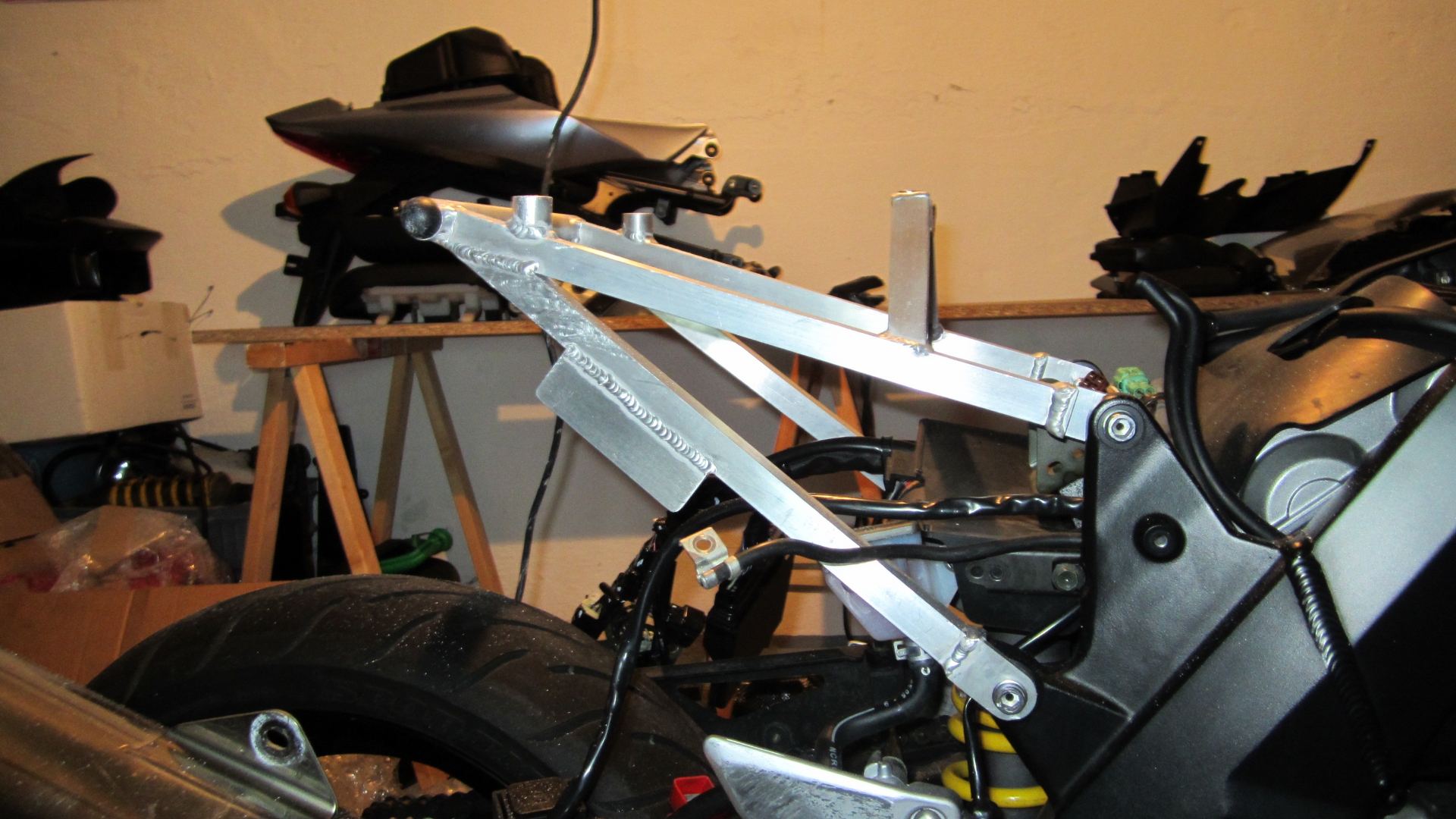

Re: TheHoff wird MinitwinRacer
Beitrag von Roughneck-Alpha » 08.01.2013 23:47
Der Heckrahmen ist ja mal geil :top:

janlammert
Beitrag von janlammert » 09.01.2013 13:56
8O Geil, der Heckrahmen...kannst sowas auch für die Knubbel anfertigen? LG, Thorsten :roll:

TheHoff
Beiträge: 144
Registriert: 23.11.2012 21:47
Wohnort: Wuppertal
Beitrag von TheHoff » 09.01.2013 22:47
Der Heckrahmen ist wirklich keine große Kunst. Es Handelt sich hier hauptsächliches um gerade Profile. Die Distanzen/der Versatz an der Verschraubung am Heckrahmen wurde durch Winkelbleche in verschiedene Richtungen angeschweißt ausgeglichen. Die vordere Sitzbankaufnahme sind eingepresste Gewinde hinten wurde einfach in zylindrisches Vollmaterial Gewinde geschnitten. Allerdings ist der Preis von 95 GBP so gut, dass es kaum Sinn macht selber was zu bauen.
Bezugsquelle ist NPMotorcycles mit gleichnamiger HP (www.blabla.com).
Am Geweih werde ich mich jedoch selbst versuchen...
Bremsleitungen von Melvin sind bestellt und Leichen habe ich auch schon geschändet --> radiale 16er Brembo liegt bereit
Gruß Ingo
