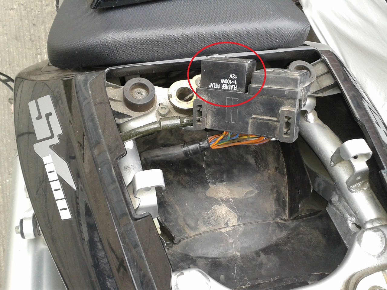

Moin Dennis :DE:
Ich habe auch eine 2003er Sv1000 N und bin einfach zu meinem Suzi Händler gegangen und habe ihm gesagt was ich machen will (Kellermänner ansteuern und die Warnblinkanlage soll auch funzen) und er hat mir so einen ähnlichen gegeben
http://www.louis.de/_204fc27ce529abc95f ... =10032221.
Den habe ich einfach gegen das Standart Blinkgeber(bei mir unter der Soziusbank) ausgetauscht ...nix löten oder verkabeln! :!:
Bin mal fix runter an meine Dicke und hab nen Foto gemacht.
