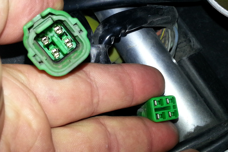

Willkommen im Club. Nach über 10 Jahren und 64200+km heute der erste Liegenbleiber aufgrund technischem Defekt :( Zum Glück 25km vor zuhause. Nach Zündungswechsel und drücken des Startknopfes ein kurzes Zucken des Anlassers, Displayanzeige weg, bis auf Hintergrundbeleuchtung, dann tot. Nach 10s nach mehreren Zündungswechseln Display wieder da - Starknopf - und seither keinen Mux mehr. Hab sie dann bergab rollen lassen, Zündung on, 3. Gang rein. Display geht an, sobald der Motor anfängt zu laufen, aber ohne funktionierende Elektonik und Einspritzung nützt das leider wenig. 30A Sicherung kurz gecheckt, ist ok. Mopped mit dem Anhänger nach Hause geholt. Analyse dann die Tage, mit Verdacht auf den "grünen Stecker".

Fazit: Der "grüne Stecker" ist tip top. An Schwarz/Rot kommen 12V an. Zündschloss durchgemessen, schaltet einwandfrei.
