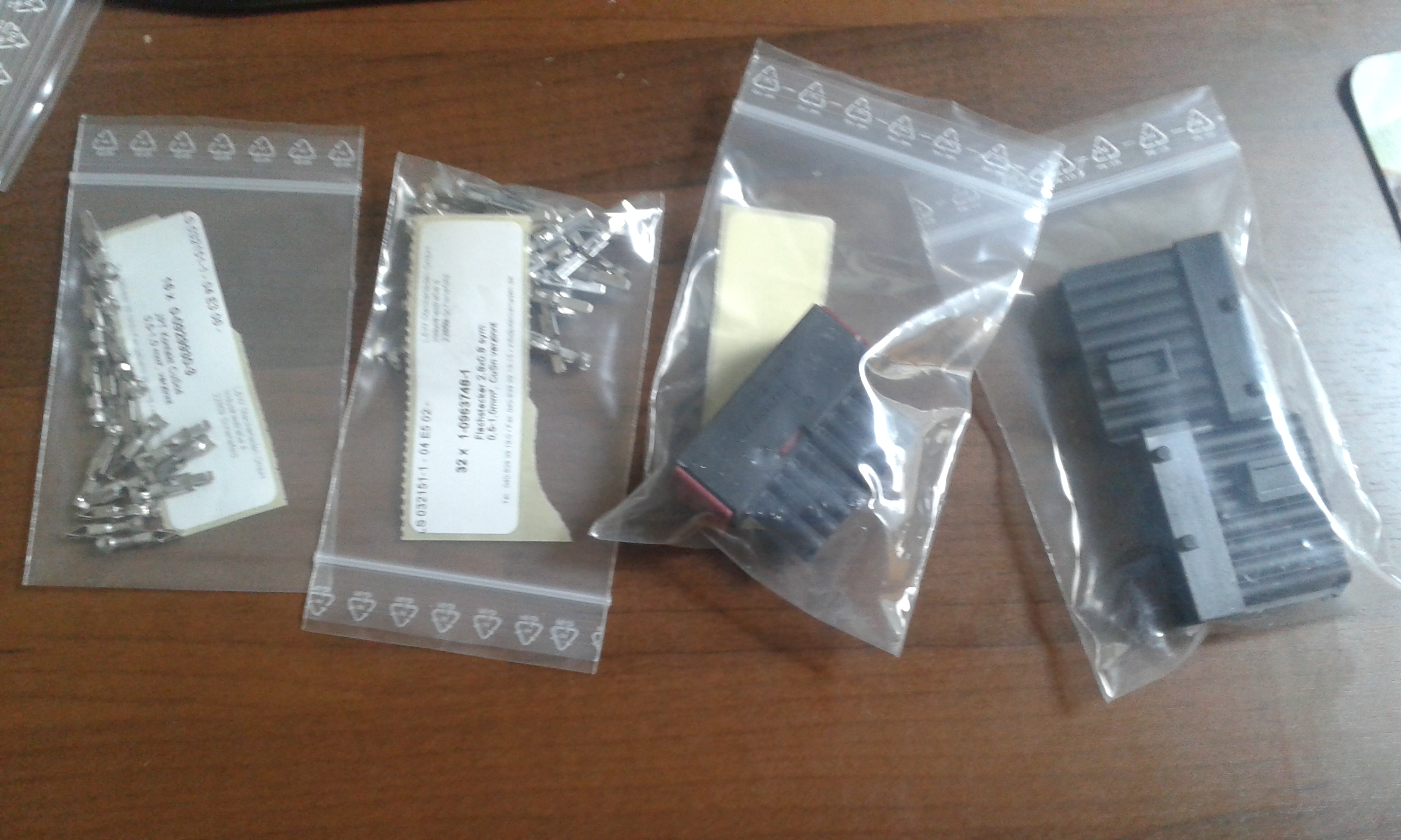

Die Sache mit den Leuchten und den Stiftleisten habe ich nochmal überdacht. Ich kauf morgen vernünftige 16Pol-Stecker und werde dann was gescheites machen.
Dann war es auch schon dunkel.

So, Stecker gekauft. Die sind zwar riesengroß, aber dafür mit stabilen Kontakten, die man auch beliebig tauschen kann. Mal gucken obs nachher leuchtet, wie es soll.
matze1810
Re: Lucy kommt unters Messer
Wenn man's gleich richtig verlötet, dann muss man da auch keine Kontakte tauschen...
