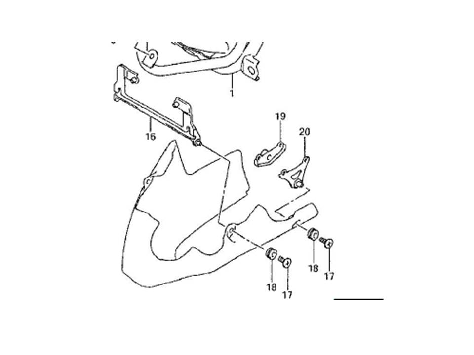

Für mich fehlt der vordere Halter (um den Ölkühler herum) Nr. 16 auf dem Bild.
Zudem ist der Originale aus einem Stück und nicht links - rechts getrennt.
Originalbugspoiler SV 1000 S K3

Eben der originale Bugspoiler der SV 1000 S ist einteilig und von Anfang an an der Maschine verbaut. Der Bugspoiler für die N ist ein Zubehörteil von Suzuki.
Der auf ebay gezeigte schein der passende zu sein.
Das Bild zeigt ihn leider nur von unten.

Da es ja anscheinend Unterschiede zwischen der N- und S-Version des Bugspoilers gibt, und im Angebot der originale N-Bugspoiler (?) angeboten wird, gibt es vielleicht auch Unterschiede bei der Montage? Ich beziehe mich hierbei auf das auf dem Bild nicht zu sehende Halterungsteil Nr. 16.
Ansonsten würde ich mich wahrscheinlich an einem Kauf probieren. Gibt es Probleme bezüglich einer Eintragung im Fahrzeugbrief, WENN es denn der originale N-Spoiler ist? Bei der S-Version soll es ja gelegentlich zu Problemen kommen.

Gegenteil, für den S-Spoiler gibt es keine Gutachten, weil der ja von serie aus schon verbaut ist. Für den N-Spoiler gibt es Gutachten. Der Haltesatz sieht eigentlich vollständig.

Babalu hat geschrieben:Zudem ist der Originale aus einem Stück und nicht links - rechts getrennt.
Das stimmt nur für den originalen Bugspoiler der "S".
Der originale Zubehörspoiler für die "N" ist zweiteilig! :idea:

sorpe hat geschrieben:Der originale Zubehörspoiler für die "N" ist zweiteilig! :idea:
Genau und das Teil Nr. 16 gibt es beim zweiteiligen Bugi nicht, da dieser anders montiert wird. Das genannte Set ist vollständig.
Eintragung beim TÜV ist leichter, da hier ein Gutachten vorliegt.
