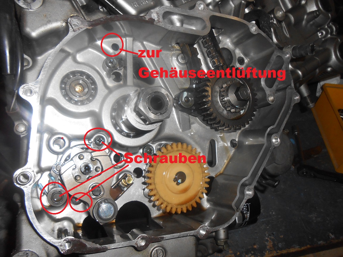

Der LM35AH-Sensor ist bestellt.
Ich habe den Motor geöffnet und die Kupplung abgebaut.
Den Sensor möchte ich tief in den Ölsumpf hängen. Dazu muss eine Halterung gebaut werden.
Vielleicht kann ich die dann an einer der Schrauben vom Schaltautomaten anbringen.
Ich will mal schauen, ob die Kabel durch die Gehäuseentlüftung geführt werden können.

Gibt es nur die eine Schraube? Wenn dem so ist, dann muss die Halterung gegen Verdrehen gesichert werden. Das Teil soll ja nicht ungewollt in drehende Teile geraten. Und auch das Kabel sollte fixiert werden.

Beitrag von guzzistoni » 03.11.2013 21:24
Ja, Du hast Recht Ati, das ist auch noch nicht zu Ende gedacht.
Ich will mal morgen den Schaltautomaten abbauen, aber erst mal im "schlauen Buch" nachlesen, wob und was da zu beachten ist.
Ob man ein Kabel durch die Entlüftung bekommt weiß ich auch nicht, wäre aber m.E. eine sympathische Lösung, dann brauche ich da kein Loch ins Gehäuse bohren.
Das Kabel muss fixiert werden, habe da an kleben gedacht????

ich traue Kleber in Additiv-Umgebung nicht. Ich habe deswegen bei mir die Halterung aus Blech hergestellt. Auf Papier die grundsätzlich Form entworfen mit allen Aussparungen, Bögen etc. und habe dann Laschen angefügt (auf dem Papier), die als Biegelaschen verwendet werden können. Insgesamt sollte das Teil mindestens eine Sicke haben, damit es nicht anfängt zu schwingen. Dann habe ich das auf das Blech übertragen und ausgeschnitten. Vielleicht kannst Du es ja auch so gestalten.

Beitrag von guzzistoni » 03.11.2013 21:43
Ati hat geschrieben:ich traue Kleber in Additiv-Umgebung nicht..
Ich hatte an Kaltmetall gedacht, so modelliert, dass man eine Durchführung für das Kabel hat.
Solche "Führungen" sollen das Kabel auf dem Weg aus dem Gehäuse "begleiten". Direkt an der Sensorhalterung würden Blechlaschen besser sein, da bin ich Deiner Meinung.
Ati hat geschrieben: Ich habe deswegen bei mir die Halterung aus Blech hergestellt..........
Ja, so in der Art habe ich mir das auch gedacht. Das wird Fummelkram, mit der Pappe/Papier ist eine gute Idee!
