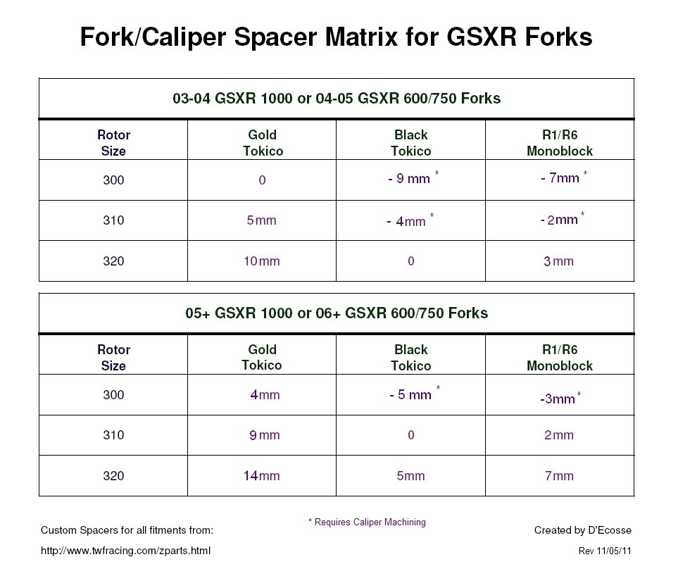

Beitrag von guzzistoni » 27.11.2013 16:44
Hier mal eine Übersicht zu verschiedenen Bremsscheibendurchmessern und Sätteln und den notwendigen Spacern:

Beitrag von Black Jack » 27.11.2013 19:10
Mir waren die 2mm Spacer zu wenig, mit 2,5mm paßt das.
GSXR 1000 K5 Gabel mit R1/R6 Bremse
