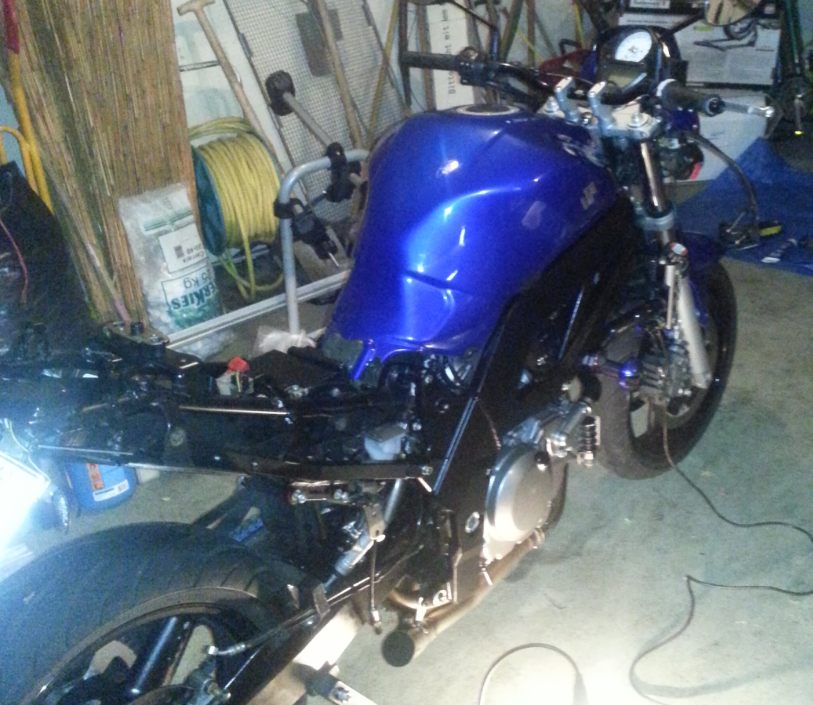

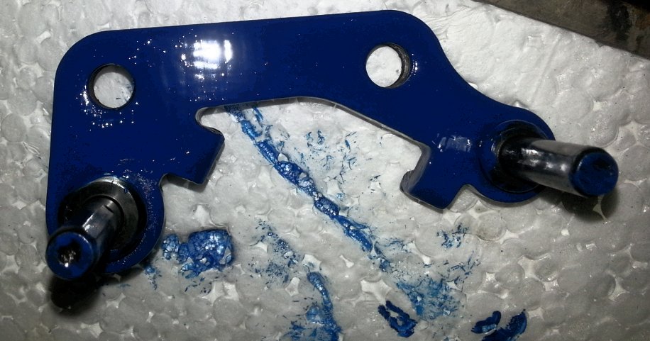

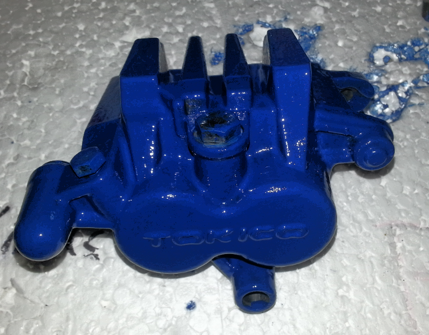

So ich hab wieder bisschen was gemacht :-)

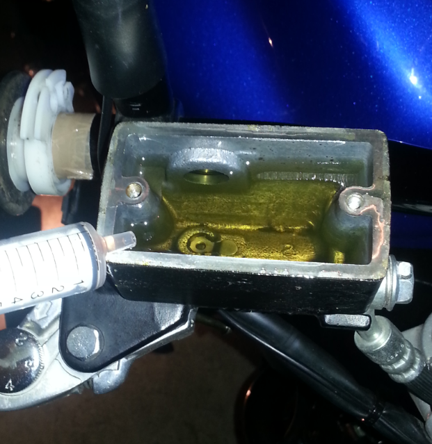

Zu erst die Flüssigkeit aus dem Bremszylinder gesaugt danach die Bremsleitungen an den Bremssatteln abgeschraubt und durch gepumpt danach Bremsattel abgeschraubt und erstmal alles ordentlich geputzt.
Nun kam Farbe ins Spiel Rs-Blau ich finds geil 8)
Hier die Bilder dazu ;) bier

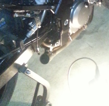

Den auspuff würd ich am liebsten so lassen :-)
2013-12-01 18.30.47.png (202.41 KiB) 6111 mal betrachtet

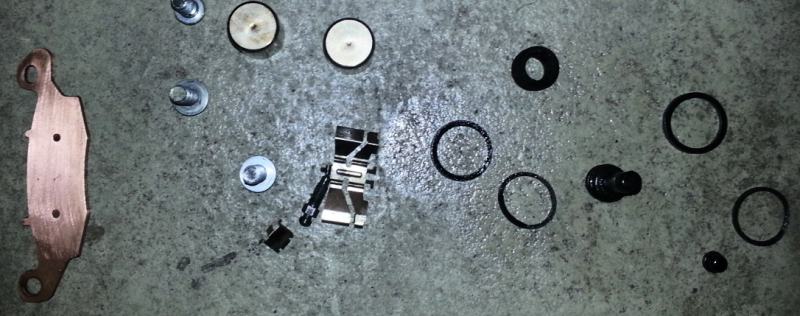

Hm...wenn ich mir auf den Bildern die Dichtringe der Bremskolben so anschaue, könnte man meinen, daß die nicht mehr so ganz taufrisch ausschaun, was die Form angeht. Könnte aber auch täuschen.
Statt angepinselter Bremssättel, die imho wenig mit einer Inspektionsdoku zu tun haben, wären mir detailierte Zustandsbilder der Dichtungsringe und Dichtungsringsitze der Sättel deutlich lieber gewesen, das sie oftmals ab einem gewissen Alter und Witterungsbeeinflussung eines genaueren Hinsehens und Behandlung bedürfen.

@TL-Andy ja ich weiß lackierte bremssattel gehören nicht zu ner Inspektions Doku.. :ich denk mir es ist doch interessant zu sehen was so gemacht wird. Wenn ihr anderer Meinung seit nur raus damit :-)
Die dichtringe sind in der Tat leicht verformt. Ich schau das ich die heute nochmal detailiert fotografier

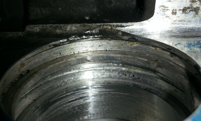

xGagox hat geschrieben:Die dichtringe sind in der Tat leicht verformt. Ich schau das ich die heute nochmal detailiert fotografier

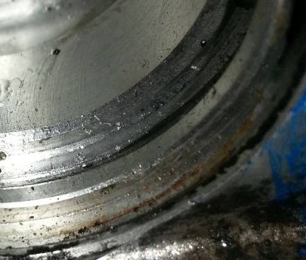

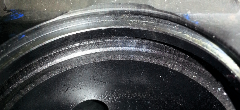

Wenn die Dinger nur leicht verformt sind dann kannst Du dir die Bilder sparen. Ab in die Tonne damit und ein komplett neuen Satz einbauen. Was wir sehen wollen sind die Nuten in denen die Dichtringe sitzen, denn die sind bestimmt aufgequollen und haben die Dichtringe zerstört.

Ok das schau ich nachher gleich nach !! Die Nuten sahen eigentlich gut aus meiner meinung aber ich weiß auch nicht genau auf was ich da achten muss.. also als die dichtringe noch in den Fugen waren sah das alles gut aus
Das einzige was war, war das die Bremskolben ziemlich schlecht rausgingen.. da hing auch massig Bremsstaub dran den ich aber entfernt habe

So bin endlich Daheim und hab noch schnell die Photos geschossen, ich hoffe die quali ist ausreichend :)
2013-12-02 21.40.32.png (275.99 KiB) 5954 mal betrachtet

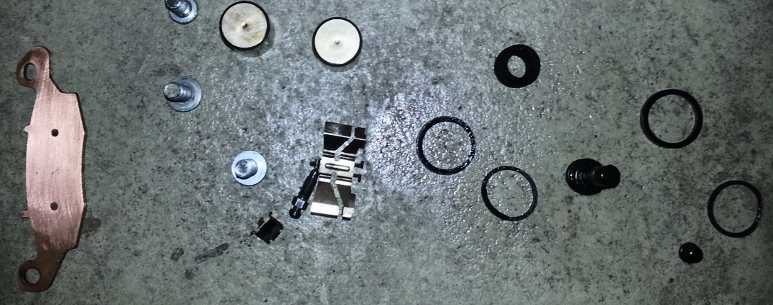

So nun zur Frage wie ich sie raus bekommen habe :-) also zuerst mit bremsenreiniger ran und grob geputzt dan hab ich alles auseinander gebaut bis auf diese 2 zylinder, dan hab ich ne kleine Kombizange genommen und um beide enden ein tuch gewickelt :) dan jeden Zylinder gepackt und drehend leicht rausgedreht.
Dan eben die 2 Gummiringe rausgenommen und diese mit Silikonspray bearbeitet.
