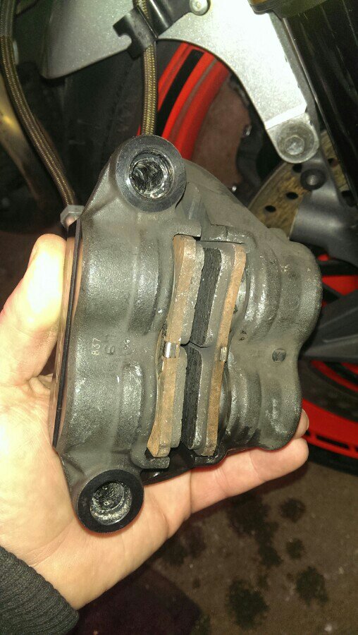

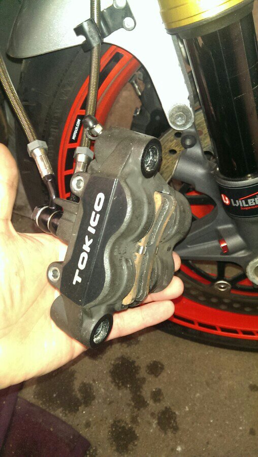

Hier mal Bilder für guzzistoni.

Schweinbrutalo hat geschrieben:Hier mal Bilder für guzzistoni.
Lass das Fußvolk doch auch mal teilhaben an deinen Gedanken :D

der brocken sieht ganzschön fett aus. meine CBR-Sättel wirken da etwas schlanker.

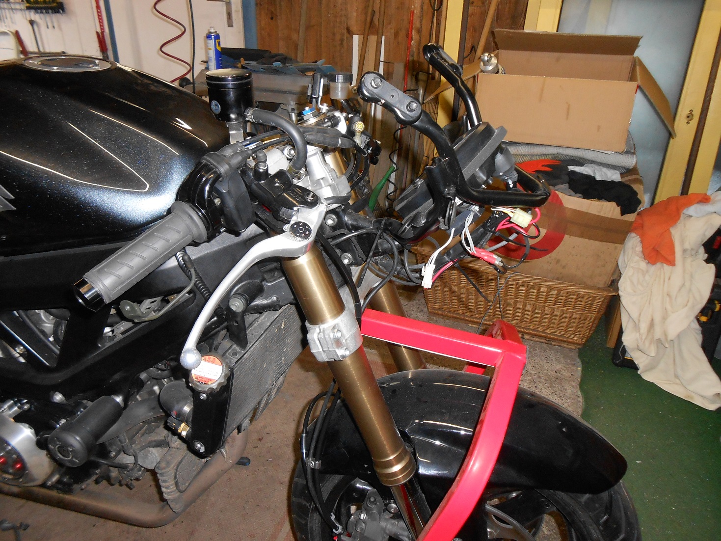

Aber die passen ohne Probleme, Kopfschmerzen macht mir eher die Pumpe.
Ist irgendwie alles ziemlich eng da oben.
Wie sieht das denn bei den anderen mit radialen Pumpen aus?

Möglich, das die 19'er Radialpumpe der Gixxer besser passt. Die hat den gleichen Kolbendurchmesser -- eng wird es dann aber auch. Der Bremshebel kommt sehr leicht an die Innenverkleidung an und bremst dann bei ganz eingeschlagenem Lenker. man kann die Bremssättel aber auch mit der originalen Bremspumpe (Nissin 16mm) betreiben.

Du meinst mit der originalen der Sv funktionierts auch? Also das mit dem vorne anschlagen hab ich im Griff. Mir gefällt nur nicht wie eng das im Bereich Gaszug/Entlüftungsnippel und Bremslichtschalter/Fitting zugeht. Ausserdem bräucht ich je neue Bremsleitung bei der der Fitting erst 4cm nach schräg unten und dann 4cm Richtung Fahrzeugmitte geht, sonst schleift die Leitung an der Verkleidung. Hat mal jemand Bilder von einer radialen Gixxerpumpe an der Kilo?

Nein, da kommt gleich der Bremslichtschalter. Mit welcher Pumpe betreibst du eigentlich deine CBR Sättel?

Ich hab das Gleiche Problem ;-)
Und ebenso absolut wenig Platz & Meine Pumpe bzw. der Zubehör Bremshebel stößt an die Innenverkleidung.
Mit Orginamel Bremshebel passt es !
Als Bremsleitung benötigts du in der Tat eine mit passendem Fitting, sonst wird das nichts.
Ich fahre eine 19er Gixxerpumpe Und möchte auf die SC57 Pumpe umrüsten, dir mir reinzufällig daherflog :lol:
Ob es damit allerdings besser passt, habe ich noch nicht getestet.
Edit:
Muss aber auch sagen, das ich universell einstellbare Stummellenker fahre, somit eine total andere Lenker/Stummelposition wie du vermutlich habe

Dann teste mal, die sc57/59 Pumpe scheint ja fast gleich zu sein. Zumindest sind's die gleichen Hebel.
Ich hab übrigens auch voll einstellbare Stummel. ;) ohne die würde glaub gar nichts passen.
Hat eigentlich jemand die Kupplungspumpe von der sc57 montiert und kann sagen wie die passt?
