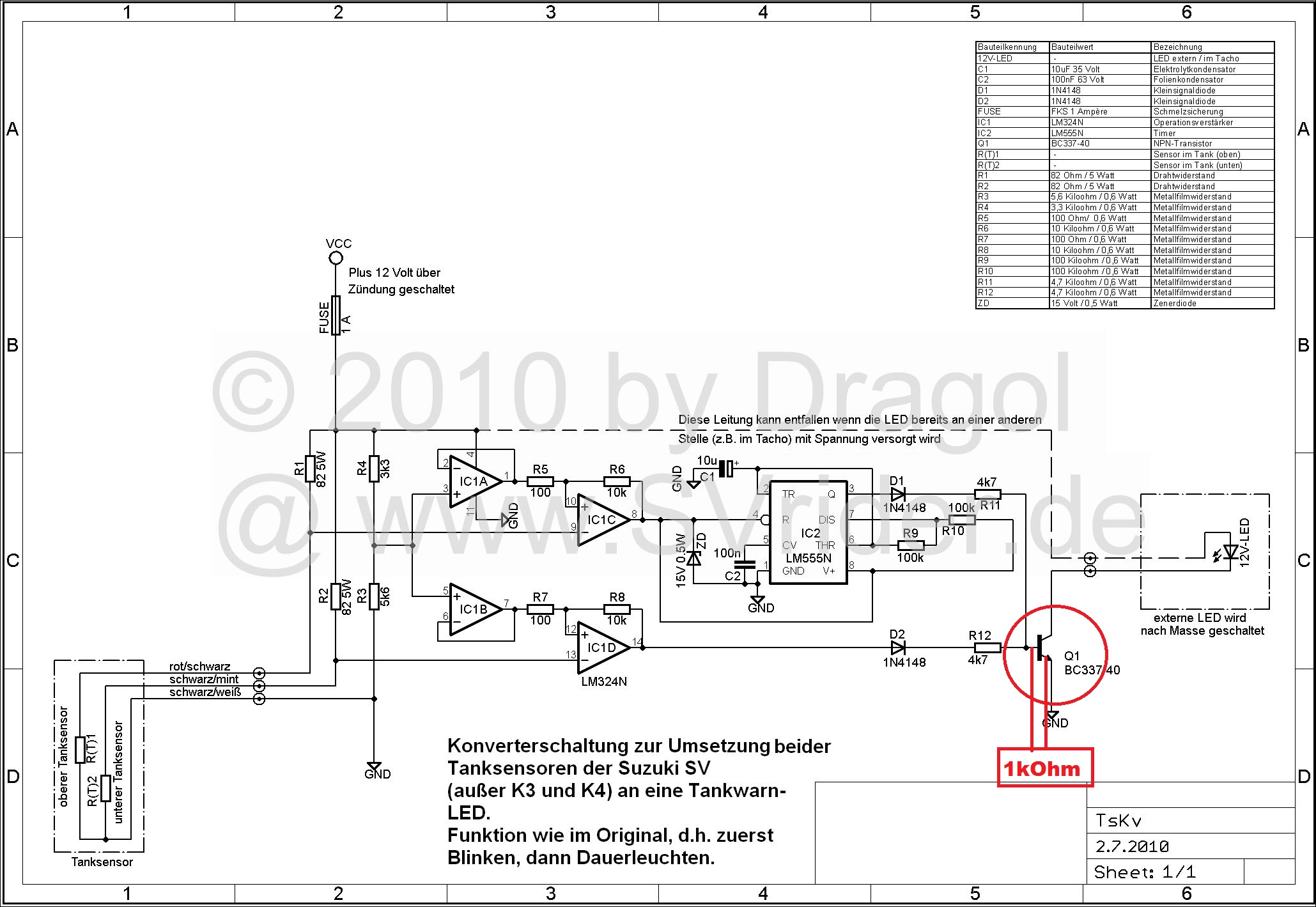

Bau mal einen Wiederstand ein -- rot eingekreist in dem Schaltplan von Dragol, hat bei mir gehilft:

der Stefan hatte den "simple"-Vorschlag vom kw nachgebaut ...
Wir sind schon in PN-Kontakt.
Gruß: Dragol
