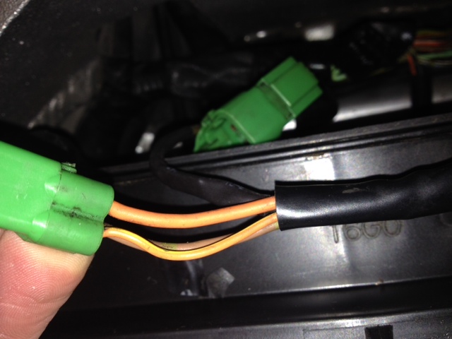

Kaum nähert sich der Winter dem Ende, kommt man auch dazu das zu machen. Bitte nochmal zum Verständnis: Zwischen grünem Stecker und Zündschoss den Widerstand an das dünne orange-rote Kabel UND an dicke orange Kabel löten (überbrücken)und dann das dünne vor dem Stecker abisolieren?B-JT** hat geschrieben:Einlöten eines "xyz" Ohm Widerstands am dünnen orange-roten Kabel (zur ECU) zum dicken orangen Kabel (15, geschaltet Plus) am grünen Stecker. Das vom Zündschloss kommende dünne orange-roten Kabel muss dann aber vor dem grünen Stecker durchtrennt und abisoliert werden.
Hupe einstellen? Wie kann man da was einstellen?
Danke für die Hilfe, echt super!

Rumpel84 hat geschrieben: Bitte nochmal zum Verständnis: ...
Moin,
im Zündschloss ist ein Widerstand, wenn der Ohm-Wert abweicht funktioniert augenscheinlich alles aber das Biest springt nicht an.
Messe diesen Widerstand bitte einmal mit einem Multimeter am grünen Stecker (Kabelstrang vom Zündschloss ),
dem dünnen orange-roten Kabel und dem dicken orangen Kabel.
An der Hupe ist eine Schraube, damit kannst Du die Hupe einstellen/justieren, so zumindest bei allen SV´s die ich in den Fingern hatte.
