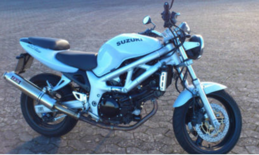

Re: geringe Höchstgeschwindigkeit
loki_0815 hat geschrieben:Die Nackige ist eh nicht ganz so schnell, Tacho 200 - 205 ist meist Schluß.
Ich kenne die neueren Ixil fast nur als Leistungsvernichter, in der Shorty Variante sowieso.
Mein Ixil ist noch ne riesen Tüte, gefällt mir aber trotzdem ganz gut, vorallem der Klang.
Also werd ich am besten nen original Luftfilter besorgen und einbauen um möglichst wenig verlust zu haben?
Das Lochblech im 650ger Filter ist dazu da das Filterpapier bei einem Schaden, Feuchtigkeit oder so, aufzuhalten damit die Papierfetzen nicht angesaugt werden !
Bei der alten Bandit 600 wie 1200 von 2001 - 2005 ist das Blech / Sieb im Filterkasten verbaut, bei den 650ger K6 und Bandit 1200K6, 1250 GSX650 ab 2007 ist es am Filter mit dran und hat sonst keine andere Aufgabe.
@ Chris:
Halte mal die Hand während dessen der Motor läuft hinten an den ESD Austritt und geb so kurze Gasstöße, kommt da richtig heftig Druck ist der Dämpfer gut.
Kommt da nur so ein laues Lüftchen das sackrisch heiß ist, dann gibts einen Stau der bei Vollast Leistung kostet.
Man hat das Gefühl das einem im großen Gang und so ab 160 einer die SV festhält und garnicht mehr richtig vorwärts mag, sie quält sich dann irgendwie, in den unteren Gängen dreht sie dennoch flott hoch.

Chris1986
@loki, das werd ich mal testen. Kann mir aber schon vorstellen, dass es so ist wie du sagst. Der db killer, bzw das Rohr ist ja innen am ende verschlossen und die Abgase können nur durch die seitlichen Löcher im Killer entweichen. Da staut sich mit Sicherheit was an.
Den original Esd hab ich noch, vl teste ich den mal.
Kannst ja mal mit und ohne Killer testen, geht die Kleine ohne Killer oben raus besser weist woran es liegt und kannst Dir, falls Du das nötige Kleingeld dafür hast oder auch ausgeben möchtest, nen Dämpfer zulegen der druckvoll durchbläst aber nicht zu laut ist.
An meiner SV kannst dir bei laufenden Motor auf 3m Entfernung noch die Haare fönen ....
