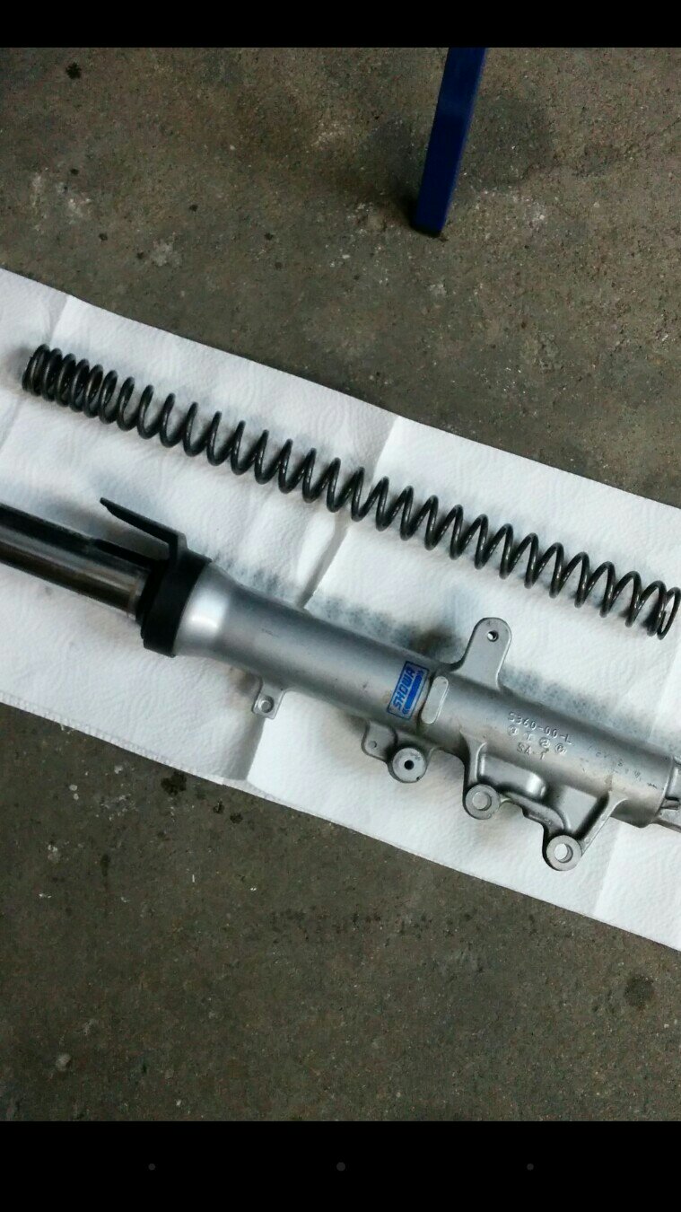

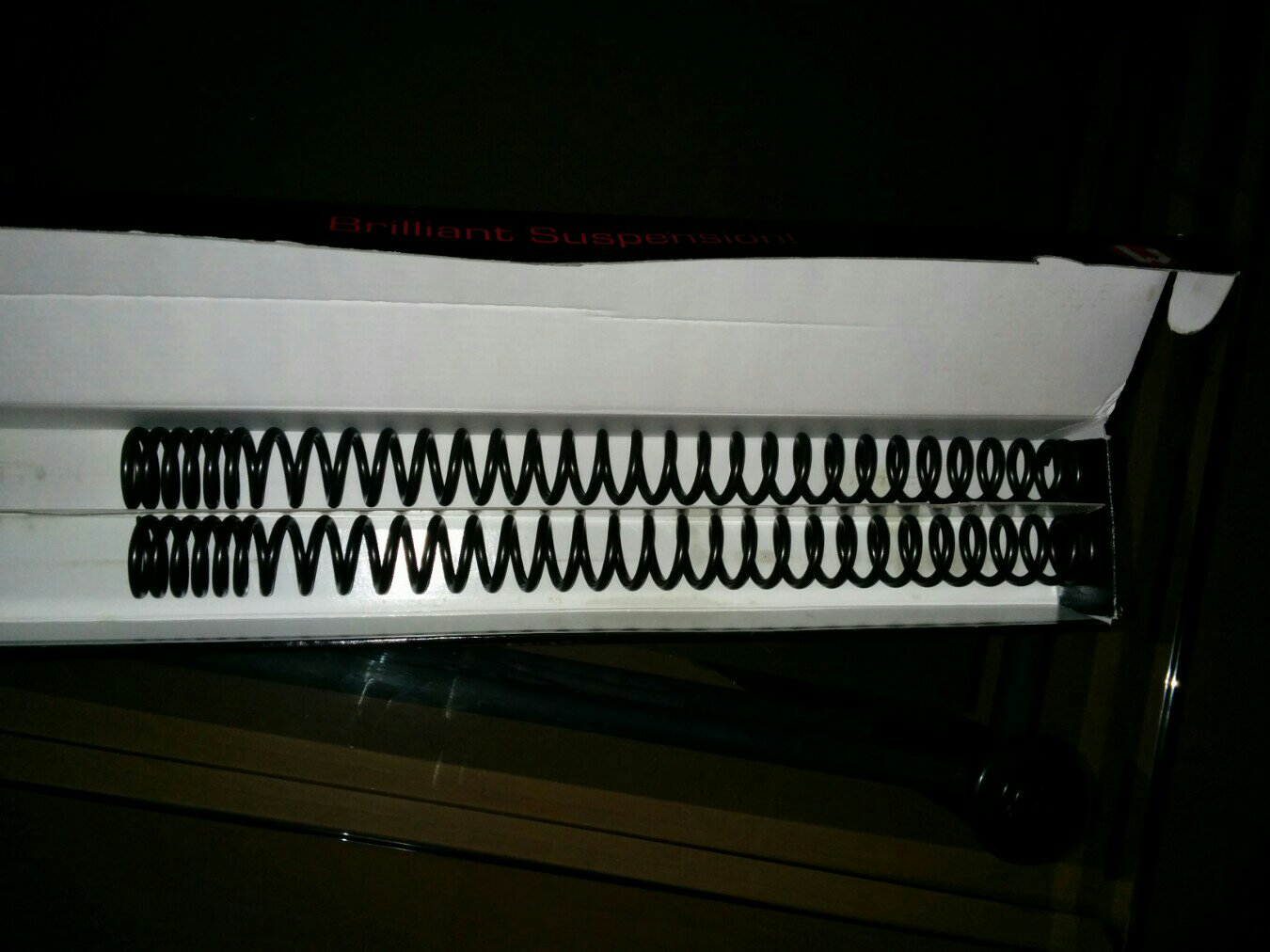

Dann noch mal zum Vergleich... die uminöse showa Feder komplett
Re: AW: Kurze Frage - Kurze Antwort
Und die Wilbers Federn ......was sagt und das jetzt?

einspannen, definierte Gewichte rauf und Federraten ermitteln
Wenn man ein gebrauchtes Motorrad kauft, weiß der Vorbesitzer, wenn er nicht gerade Erstbesitzer ist, oft nicht, was verbaut wurde, bevor er das Motorrad selbst gekauft hat. Beim Kauf meiner SV bekam ich einen Satz Umlenkhebel mit, "mit dem man das Motorrad höher legen kann." Tatsächlich waren es die Originalhebel und es war ein Tieferlegungssatz verbaut. Die vermeintlichen Originalfedern können u.U. bereits Zubehörfedern sein. Ich bin mir nicht sicher, aber ich meine, die Originalfedern wären linear.

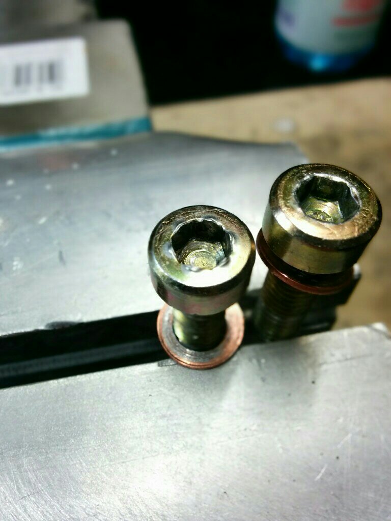

Noch eine kurze Frage zum Thema Gabel.
Hab gerade ein paar Teile aus dem Benzinbad geholt und festgestellt, dass ich eine Schraube die unten drin ist nicht mehr verwenden möchte. Kopf kaputt... da bin ich evt. was kleinlich.
Kann mir jmd sagen ob man zu Suzuki sollte wegen her besonderen Festigkeitsklasse ? Sieht für mich nicht danach aus...
- Beiträge: 14412
Wieso sollte diese Schraube eine besondere Festigkeitsklasse benötigen?
Geh damit zum Schraubenfachhandel und hol Dir einfach Neue.
Die haben nicht besonders viel zu halten und Scherkräfte wirken auch nicht.
Meine K3 S hatte übrigens auch progressive Federn verbaut und die WI'LBERS, die ich danach verbaut hatte, brachten keinen besonderen Unterschied.
Jetzt sind WIRTH drin - auch progressiv, allerdings länger und die sind top.

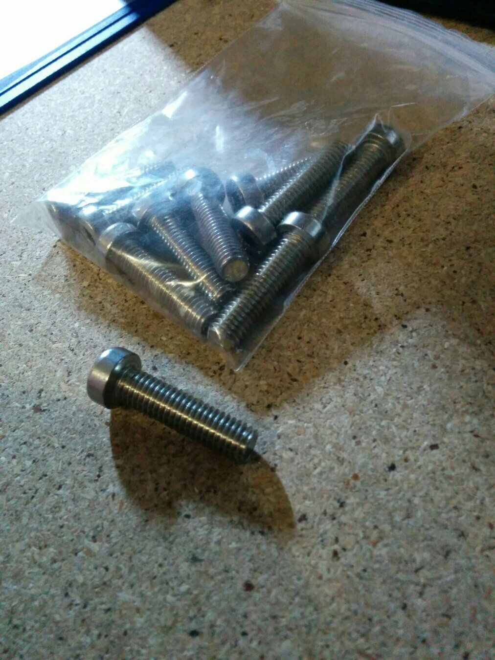

Ich hab die jetzt aus der Bucht, von SAM ( screwsandmore.de). Da bin ich fast schon Stammkunden. 10 Stück aus v2a für 5 Euro incl. Versand. Ich weiß, ist jetzt nicht super günstig, aber da ich gerade auch nicht so einfach nach Feierabend zum Schraubenladen komme ( Baustellen in Köln.....
) is das schon okay und für die 8 Stück mehr finde ich schon eine Verwendung.
