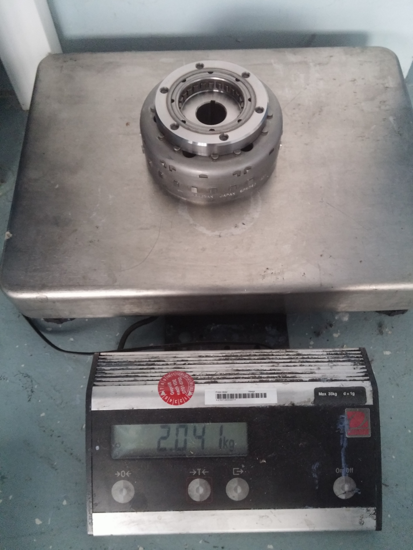

Hier mal zum Vergleich das Knubbel und Kante Polrad.
