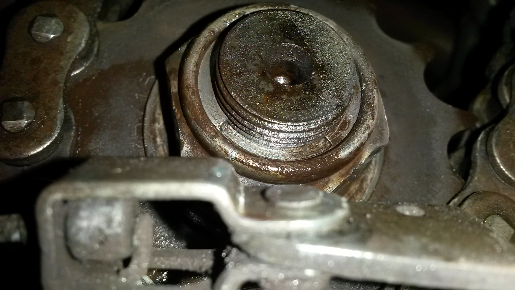

Die Mutter wird mechanisch (wenn vorhanden) nur durch ein Klemmblech gesichert welches die Sechskantflanken umfasst. Das Blech muss natürlich vor dem Aufsetzen des Schlüssels aufgebogen werden.
Chenisch kommt eine Schraubensicherungspampe zum Einsatz, die wohl wirklich ihren Zweck erfüllt.
Wenn das Zeug hochfest ist braucht man i.d.R. etwa 300° Wärme um das zu lösen, Vielleicht hilft Aceton (Nagellackentferner) oder Nitroverdünnung.
Sonst bleibt eben nur das Aufschleifen (Dremel) mit einer ganz flachen Scheibe bis kurz vor das Gewinde. Achtung, der Sechskant muss immer noch von einem Schlüssel gefasst werden können.
Oder ein Mutternsprenger nach den Schleifen verwenden, nur liegt so etwas für die Größe nicht überall herum und passt u.U. nicht bei dem geringen Platzangebot.
Bild: Hier die Mutter von hinten mit dem aufgebogenen Sicherungsblech, das Rote sind die Reste der Schraubensicherungpampe.
http://svrider.de/Forum/download/file.php?id=34452
Siehe auch mein letztes Posting.

Die Mutter hat zusätzlich zum Sicherungsmittel noch eine Metallklammer die sich verklemmen kann. Ist der silbrige Ring am Gewinde.
Besorg dir mal bei Wirth das Multiöl .... das unterkriecht ganz leicht WD40 und ist top. In Verbindung mit Wärme sollte es durchziehen.

Den silbrigen klemmring hab ich jetzt angefangen rauszuschlagen. Wenn das net hilft schieb ich das ding zum nachbarn. Der hat schlagschrauber von nem größeren kaliber. Weil auf 300grad wollt ich die schraube net erhitzen. Das hintere blech is schon ab. In die richtige richtung hab ich auch gedreht und schraubenlöser is auch in mengen drauf. Was ein kampf mit der schraube... nächste woche gehts in die dritte runde

Selbst aufgeflext wollt sie nicht ab. Da hat nur noch rohe gewalt mit dem meisel geholfen.
Was ist das jetzt für eine? Feingewinde oder normal?
So wie die hält kann man die aber sicher auch nochmal verwenden :D

Ist eine spezielle Mutter die gibt es bei suzuki für ca. 10€ das Gewinde ist M 20 x 1,5 also Fein Gewinde. Aber dann noch selbstsicher nd und mit einem Ansatz zur ritzelwelle. Mit dem Meißel (rohe Gewalt...) war nicht so ne gute Idee. Mit so was kann man auch schon mal das Lager dahinter killen...
das Sicherungs Blech dahinter gibt's auch bei suzuki
