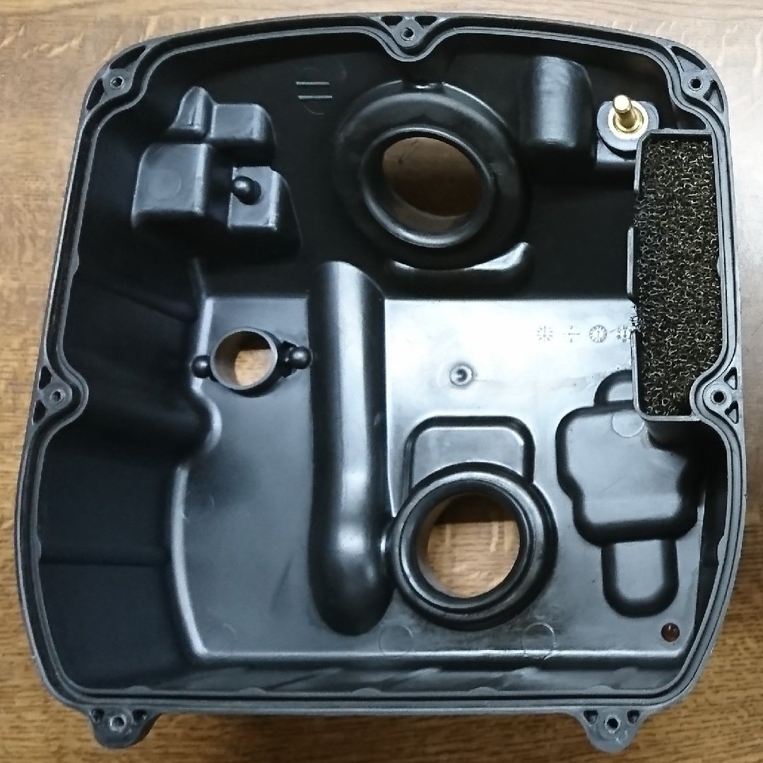

In dem Ansaugtrichter Thread hat mir Knubbler seinen entworfenen ABS Schnorchel für den Airbox Deckel angeboten. Dieser hat den Vorteil, dass er direkt von oben aus dem Tank Spalt kühle Luft ansaugt und nicht unten hinterm Lenkkopf die heiße Kühler- bzw. Zylinderkopf Abluft.
Knubbler Schnorchel
Diesen habe ich dann gestern an einem weiteren Airbox Deckel, welchen ich noch über hatte, eingesetzt.
Hier noch mal die einzelnen Airbox Deckel zum Vergleich. Wie man sieht ist der Schnorchel von Knubbler eine Art Kombination vom 1000er und Gladius Schnorchel.

Ich habe den Schnorchel von vorne verklebt und von innen verschweißt. Anschließend geschliffen, dass keine Kanten mehr sind.
Verbaut habe ich den Deckel gestern allerdings nicht mehr. Das passiert demnächst dann...
Original Schnorchel raus
Knubbler Schnorchel eingesetzt
Knubbler Schnorchel verklebt
Knubbler Schnorchel verschweißt
Knubbler Schnorchel geschliffen

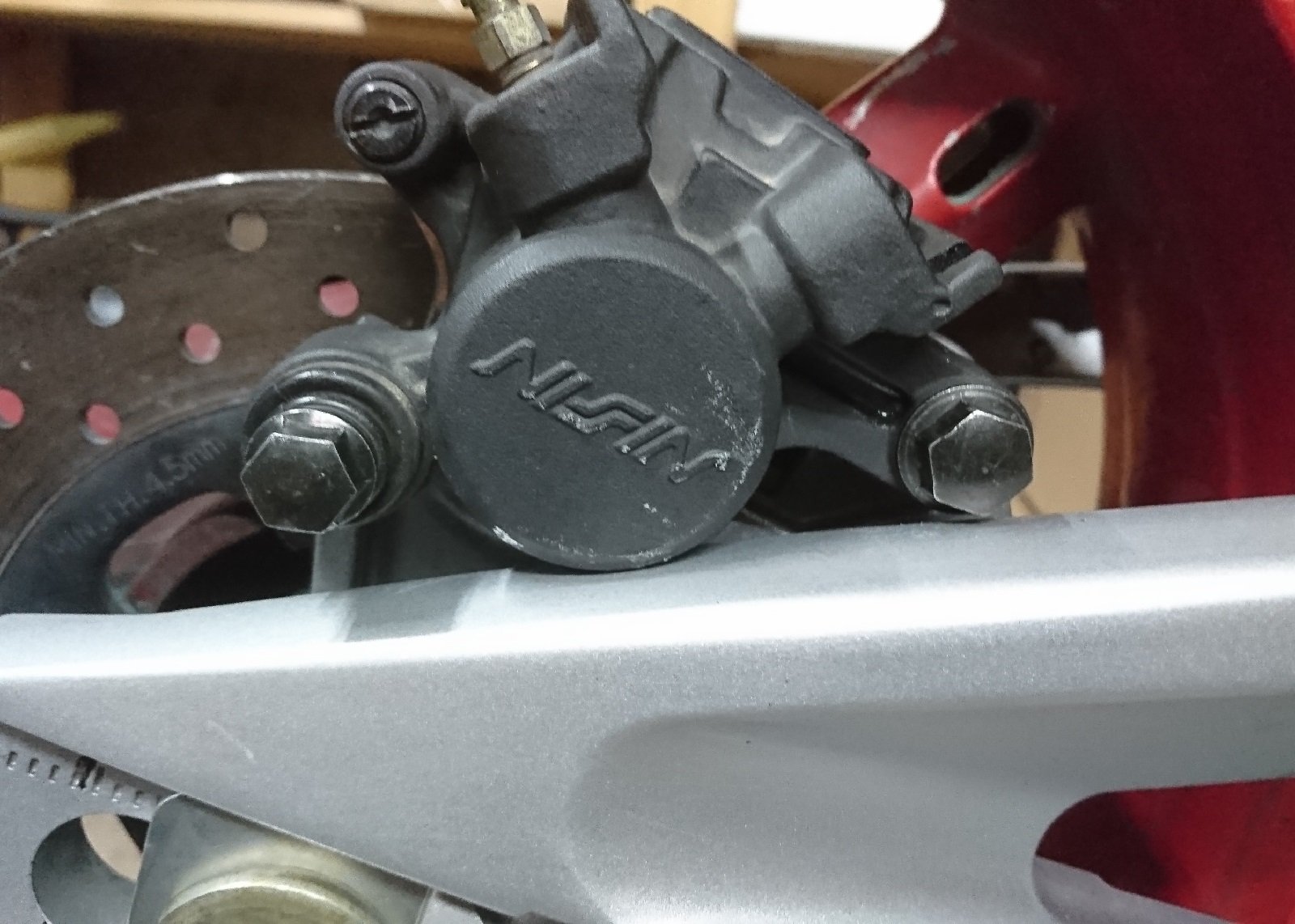

Nun wollte ich mich um die Positionierung des Hinterrads kümmern. Ich habe einfach mal mir vorhandene Distanzen ausprobiert. Auf der Bremsscheiben Seite habe ich das original GSR 600 Distanzstück verwendet, auf der Kettenradseite das original Distanzstück der SV 1000. Kettenflucht sieht gut aus, 100% kann ich das aber erst sagen, wenn ich im Rahmen wieder einen Motor montiere oder die Schwinge in meine blaue einsetze.
Bei der Bremszangenhalte Platte muss ich mir noch einen Adapter für die Führung bauen. Gestern ging nur die Achse durch den Träger und die Bremszange lag einfach auf der Schwinge.
So soll die Bremszange mal sitzen
Bis es weiter geht, habe ich das ganze Platz sparend zur Seite gestellt :mrgreen:
Hier sieht man auch wie die Bremszangenhalte Platte sich auf der Achse weg gedreht hat. Damit das nicht passiert, brauchts noch den bereits erwähnten Adapter.
