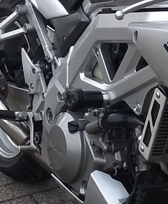

Die Sturzpads von GSG, hier angebaut an meiner SUZUKI SV 1000 S. Siehe Foto.
Inzwischen bin ich aber auf die Sturzpads von SV-Racing-Parts umgestiegen, da ich auf Vollverkleidung umgebaut habe. Da passen die Sturzpads von GSG nicht.

Die von G%G habe ich auch dran und nach einem Rutscher hatte ich an der gesamten Verkleidung der SV1000S nicht einen Kratzer (keine Vollverkleidung)! :D
Nur noch Lenkerenden, Auspuff, Hebel am Lenker und an den Füßen sowie die vordere Steckachse des Rades hatten Bodenkontakt.
Zudem kannst du anschließend die Sliderkappen günstig tauschen und sie sehen aus wie neu.
