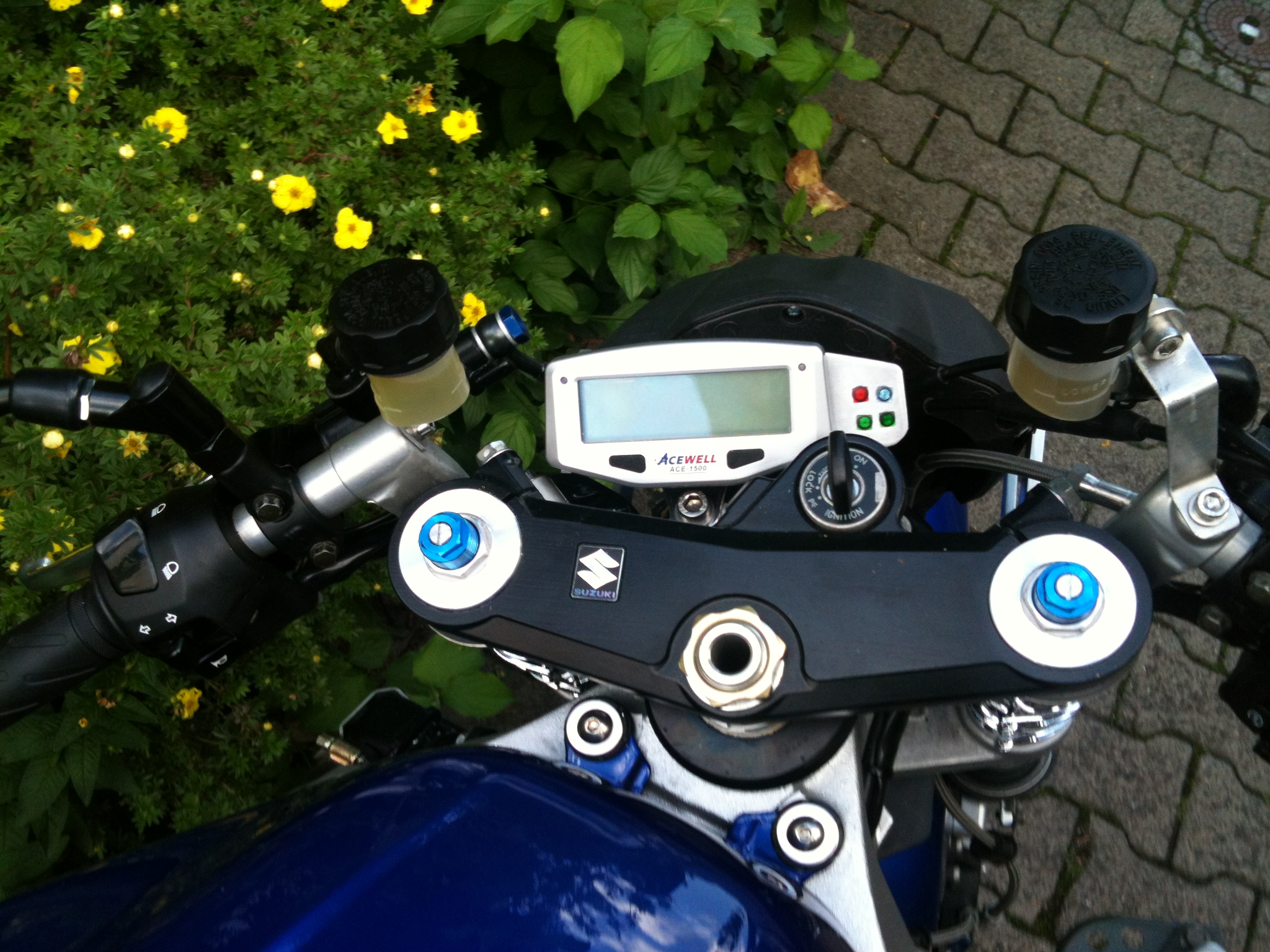

Leider nein bzw nicht besonderst detailliert. Motorrad steht beim Wolli.
links neben dem Behälter sieht mans bisschen. Der stopfen wird einfach wie auch bei der bremse reingesteckt und muss halt irgendwie gesichert werden (is beim original Behälter ja auch so)

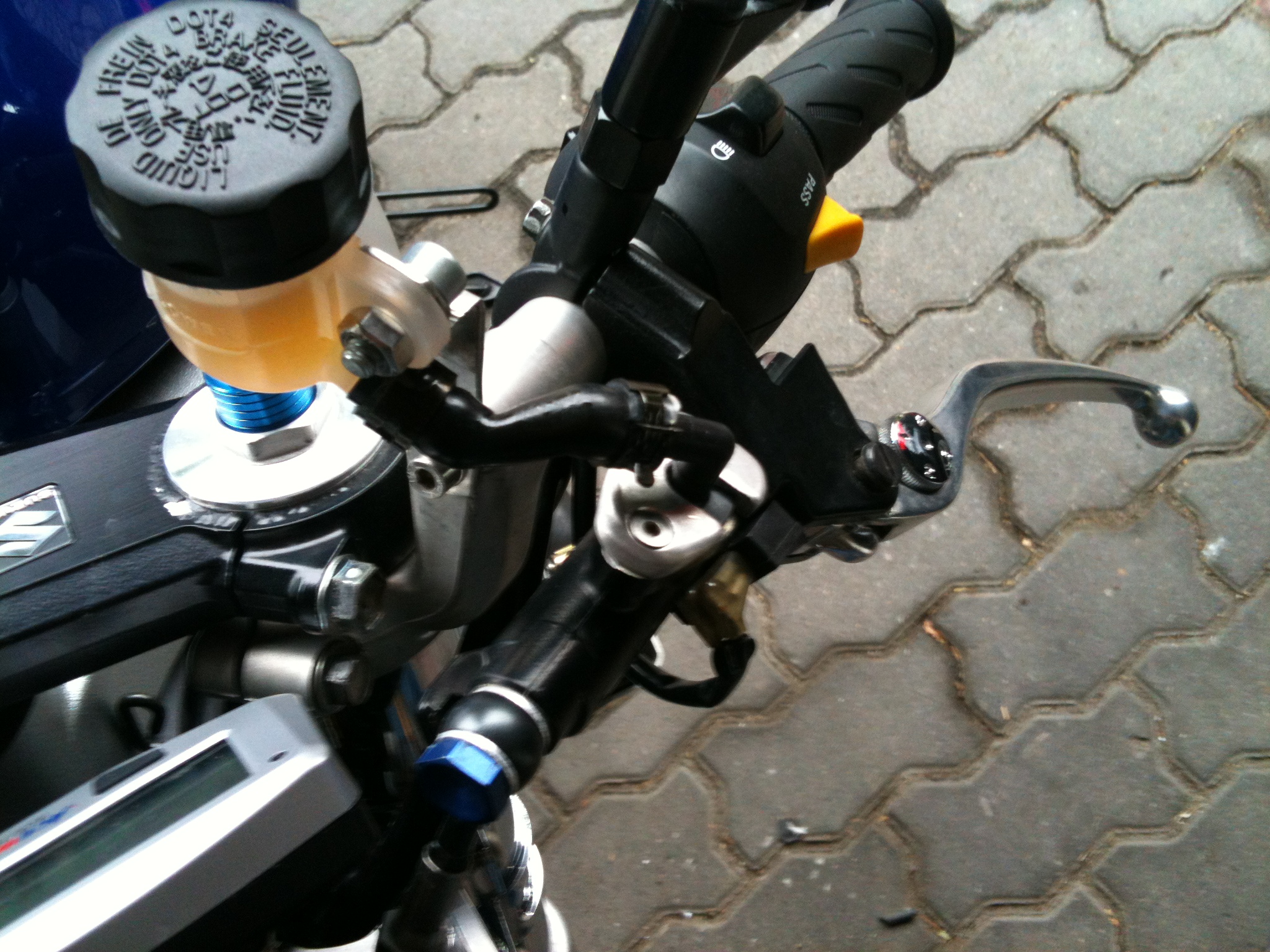

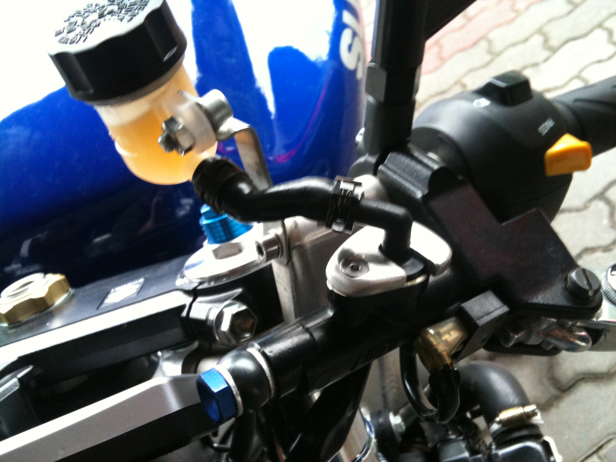

Beitrag von Seth » 26.09.2012 23:22
So, hier die Bilder meiner Lösung:

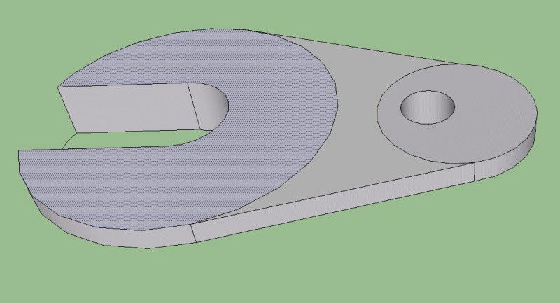

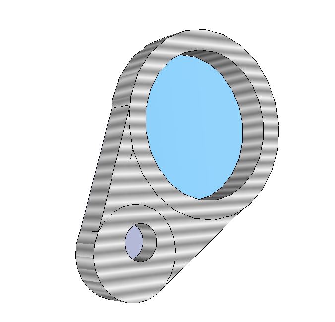

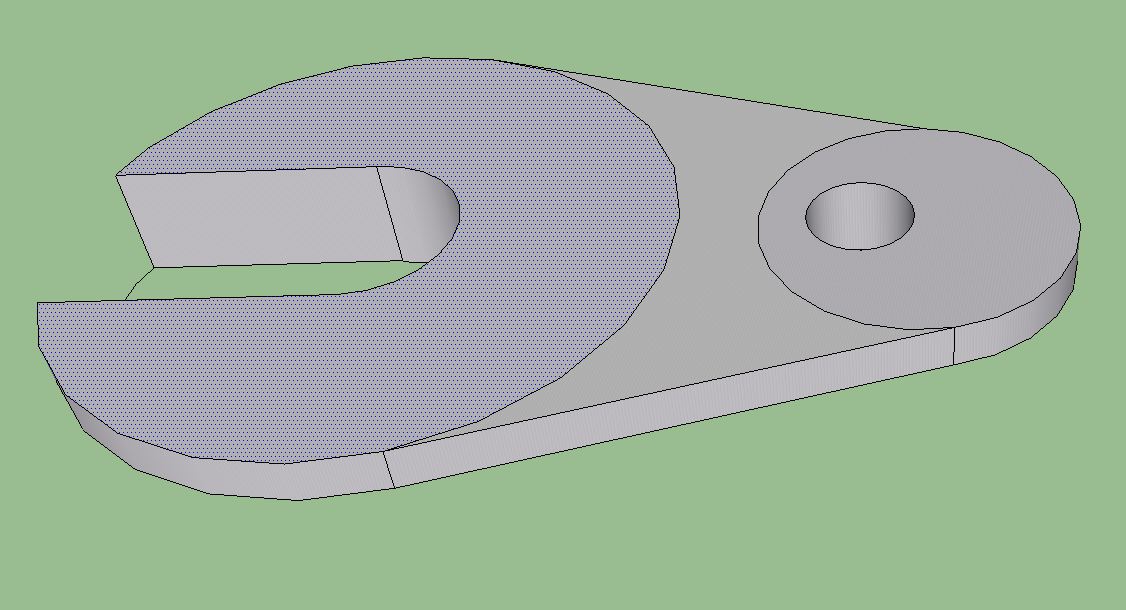

Dazu habe ich den "digitalen Zollstock" gezueckt und folgende 2 Teile entworfen und hier zum allgemeinen Verständnis mit SketchUp skizziert:
Teil 1
Teil 2
Die Niveauregulierung Teil 1 bringt die Klemmung Teil 2 genau 0,3 mm unter das Niveau des Stutzen. Somit liegt im verschraubten Zustand ein Druck auf den Stutzen und dieser schliesst zusammen mit der Dichtung in der Kupplungspumpe ab. Beide Teile habe ich bereits programmiert und werde ich naechste Woche aus 2mm 1.4571 Edelstahl fertigen. Bilder im montierten Zustand folgen.
