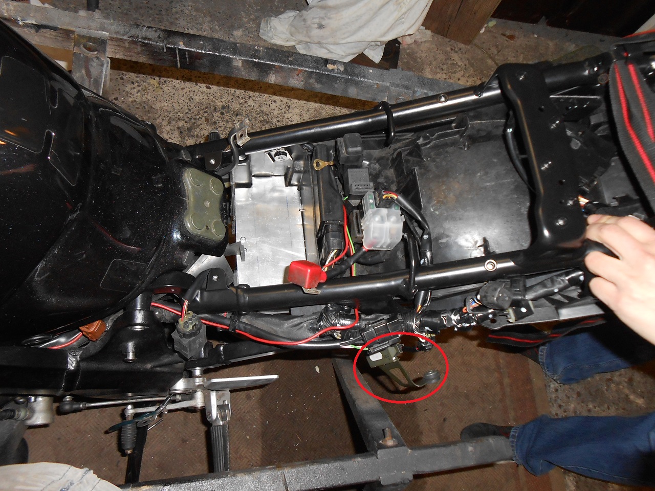

Gestern wieder ein wenig weitergemacht: Die neuen Bremsleitungen für die Vorderradbremse wurden angebracht und die ganze Bremse entlüftet. Der Batteriekasten wurde ja schon zurechtgesägt, aber der Boden für die Batterie war weg. Also musste eine neue Grundplatte her, die wir uns dann auch aus Alu zurechtgemacht haben. Das ganze wurde vernietet und die Batterie ist nun um 2cm Höher gelegt im Gegensatz zum Serienzustand. Der Batteriekasten ist nun mit der ganzen Elektrik wieder drin. Wenn die Schwinge lackiert ist und wieder Zeit vorhanden ist, kann es ans Zusammensetzen gehen. Hoffentlich tauchen da nicht noch unerwartete Baustellen auf!
Achja: Weiß jemand von euch zufällig, wo der rot umkreiste Widerstand hinkommt? Am besten wäre ein Foto vom Heck ohne die Heckverkleidung, aber mit Batteriekasten und verlegtem Kabelbaum im Serienzustand. Habe bis jetzt noch nichts passendes gefunden :(
Edith sagt: Habe noch ein altes Foto gefunden, wo ich alles an seinem Platz am Heckrahmen sehe. Alle Unklarheiten haben sich also beseitigt :D

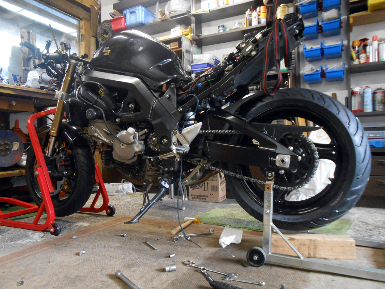

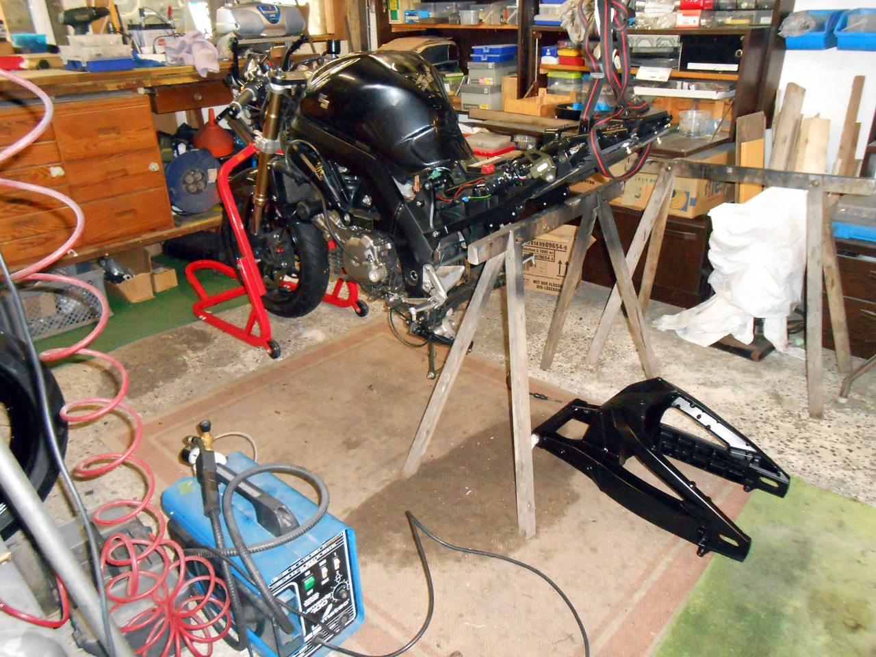

Heute waren wir mal wieder fleißig: um 11:00 Uhr begann der Arbeitstag erstmal mit ein wenig sortieren. Elektrik wurde zuende verlegt, der besagte Widerstand endlich festgeschraubt. Anschließend ging es dann an den Schwingeneinbau, was eigentlich auch problemlos funktionierte. Alles zusammengesteckt und schon waren wir nach ein wenig Schrauberei bei unserer größten Hürde angelangt: Der hintere Krümmer musste wieder ran! Nach stundenlangem verrenken, Gliedmaßen brechen, diverse Sachen aus dem Weg herausbauen und vor allem Fluchen war es dann doch vollbracht. Der restlichen Zusammenbauerei stand also nichts mehr im Wege. Schwinge war drin, Rad und Kette mit Ritzel auch (nach bearbeiten des Schleifschutzes lief die Kette mit einer Unterlegscheibe unter dem Ritzel auch einwandfrei), Federbein war auch dran, Krümmeranlage wurde rangebaut, Umlenkung irgendwie auch noch wieder ein wenig geputzt und gefettet, hintere Bremsanlage rangeschraubt, befüllt und entlüftet, Endtopf montiert, Heckverkleidung drangeschraubt, neuen Auspuffhalter (zum Glück habe ich eine flexible Schelle und nicht die originale Anlage ;) ) ausprobiert und schlussendlich die Kanzel mit dem ganzen Gedöns, der Kennzeichenhalter, Sitz und Seitendreicke montiert. Alles war dann so gegen 19:00 Uhr auch geschafft, genauso wie wir!
Warum das ganze so schnell? Weil wir einfach neugierig waren, wie das ganze zusammengebaut aussieht! Fotos will ich euch natürlich nicht vorenthalten! ;) bier

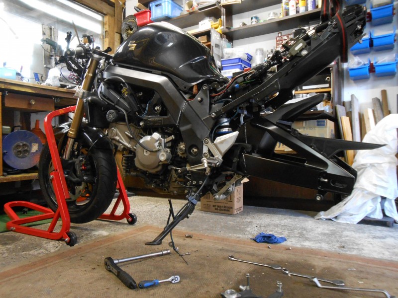

Ausgangssituation
Schwinge drin
Hinterrad und Kette eingebaut
